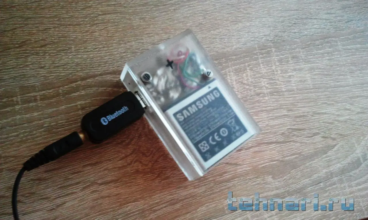

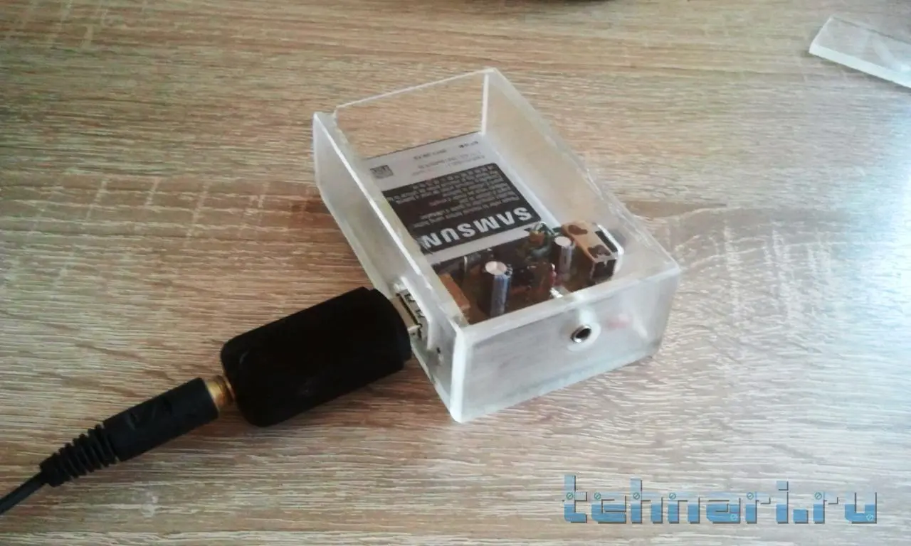

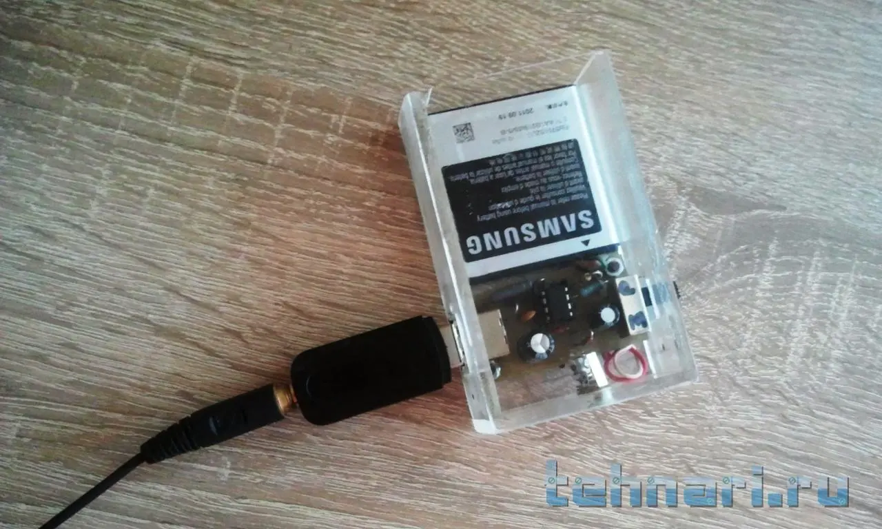

Вот, изготовил...))

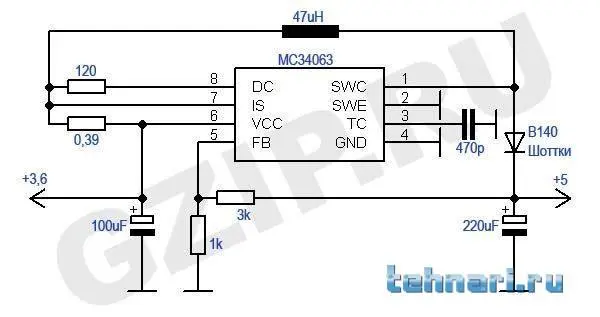

Это есть блютуз-аудио-свисток с бустером напряжения (3,7 в.=>5 в.)
Аккумулятор от старого смартфона, преобразователь на м/с МС34063
Корпус:оргстекло.
Ходовые испытания показали достойный результат: порядка 5-ти часов работы.
Сурово?))
Решаю вопрос: делать его для вешания на шею или на брючный ремень..)

Лет 15 назад делал на основе фм радиоприемника...
Размер впечатляет-с пачку сигарет получился))
Тут два фактора сыграли роль: размеры аккумулятора и толщина оргстекла (4 мм., другого не было).
На ремень повесить и нет проблем.
а оно без синей изоленты, работать будет??)
У нас на работе разноцветную термоусадочную трубку используют, но не везде, сколько раз приходилось переставлять провода, сборщики не всегда могут сопоставить цвет провода с цветом разъёма.
Ну ничего себе коробулька получилась!
А чего какая здоровая? У меня гораздо скромней получалось. И это еще на батарейках АА, на литиевом аккумуляторе было бы гора-а-аздо меньше.
На шею точно не стОит её вешать.
Вот и я смотрю и слёзы наворачиваются-просится на уменьшение размеров...
Недоволен я))
Не, ну в самом деле монструозное что-то получилось...
Да ещё и свисток сбоку вставляется...
