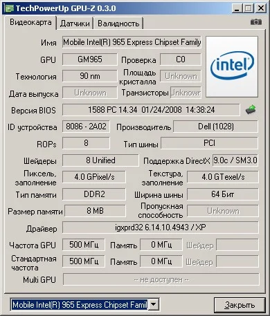

Играю только в warcraft 3 и при запуске компании или сетевой игры ноут виснет и выкидывает в "синее окно смерти ".
technical info:
***stop:0x000000EA (0x85CBP560, 0x860A3838,0f7A42cb4, 0x00000001)
Другие игры не ставил-они меня не интересуют. Грешу на видеокарту, сделал тест - скрин выложил. неужто размер памяти действительно 8 мб или я чего то не догоняю?
Спасибо

видеокарточка у вас интегрированная в север, то есть 965GM, а количество её памяти скорее всего рулится из биоса, заидите и зарезервируйте под неё побольше памяти, хотя при любом раскладе падать в синьку из-за количества памяти не должно, может тормозить, не запускаться но не падать, на мой взгляд несите ка его по гарантии, для начала попробовав переустановить винды....
спасибо за за совет.
с биосом пробывал. там не изменяемый параметр видео памяти.
вчера целый день потратил на поиски в инете аналогичных проблем.нашел целый форум где люди пытаются разгонять эту видеокарту.
оказывается на ней играли и в сталкер и в фалаут 3 даже в прототип с лагами)
короче поставил более раннюю версия драйверов и варик заработал...вроде пока не виснет..тьфу...тьфу
VGA_Intel_v 6.14.10.4820 _XP
