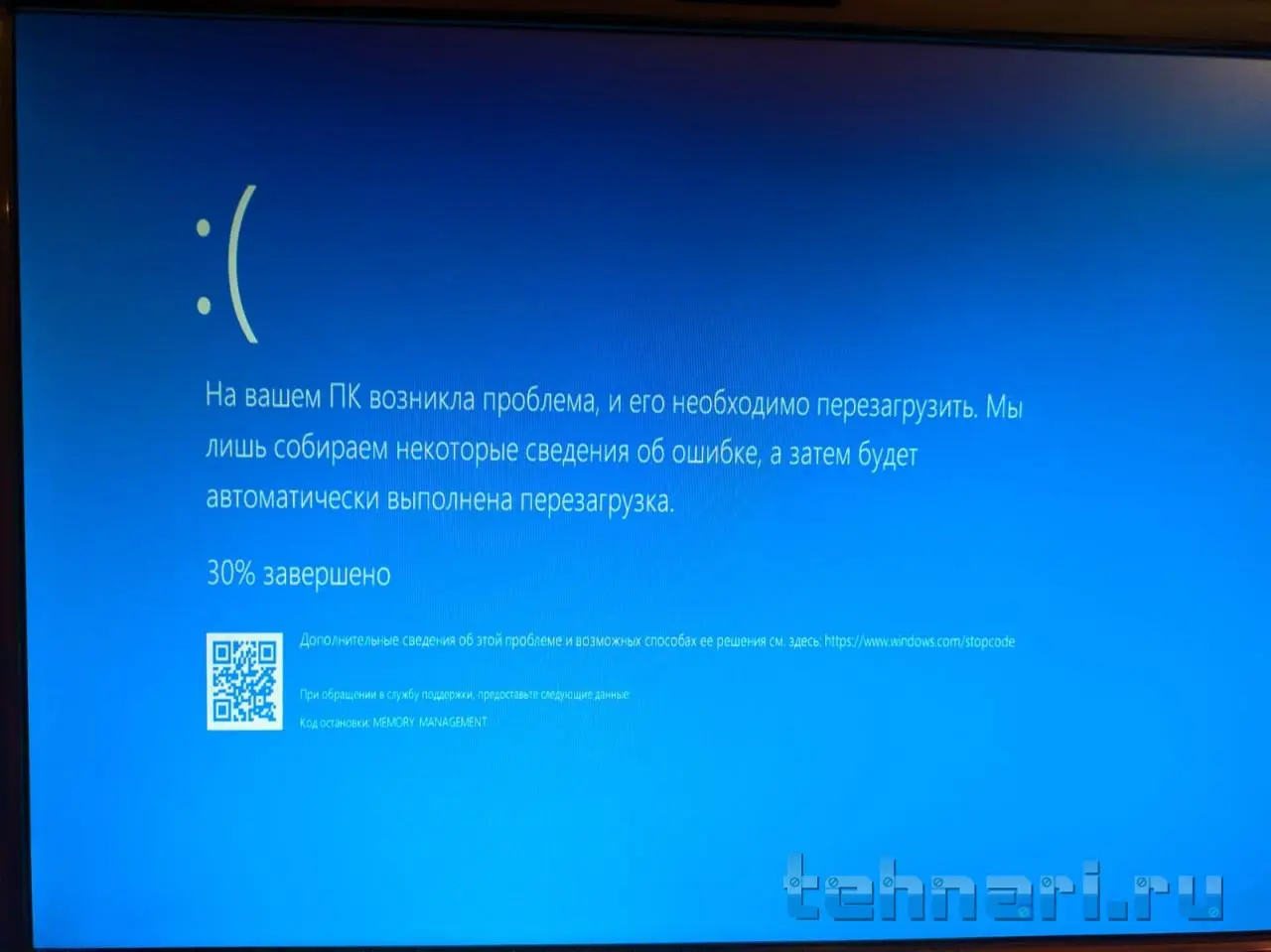

Всем Здрасте. Знаю заголовок странный, но пишу как есть. История не менее странная. Есть подозрения что BSOD от Hardware issue, но не могу выяснить какого именно, поэтому не знал в каком разделе создавать тему. Так что не судите строго.. Очень надеюсь на вашу помощь. Постараюсь рассказать всё как было в хронологическом порядке т.к. возможно любая деталь будет ценна для выявления причины.
Всё началось с того что в ПК с:
Asus ROG STRIX Z270H GAMING и
CPU: Intel Core i7-7700K 4.5GHz 8MB FCLGA1151
RAM: Kingston HyperX DDR4 8GB 3000MHz HX430C15PB3/8 х 2шт=16GB
SSD: Samsung 850 PRO 256GB
Блок Питания: DeepCool DA700
Куллер для CPU: DeepCool GAMMAXX 400
Поставили GPU NVIDIA Quadro RTX 4000 т.к. нужно было подсоединить HUION Kamvas Pro 16 Art Tablet одновременно со старым моником LG FHD. Драйвера поставил на оба устройства с оф. сайта именно для данных моделей. В тот же день ночью произошёл первый BSOD с Кодом остановки Memory Management и сбор сведений об ошибке остановился на 30%. Скрин прикрепляю. Пришлось самому принудительно выключать. Работало так 2 дня и на утро третьего комп при включении не реагировал. На мат плате мигал диод Power и лэд лент мерцала будто что-то не то с напряжением. Я подумал дело в Блоке питания, но решил проверить перед покупкой в магазине. Поставив новый БП на кнопку питания реакции не было, но диод Power более не мигал (постоянно горел) и лента не мерцала. Посоветовали выяснить не перегорела ли мать. Пришлось идти в магаз БУ деталей, где смогли найти мать под LGA1151 именно для данного поколения ЦП. Перенесли всё на новую мать ASUS Z170-K. Заработало. Проверили также со старым БП. Всё ОК. Дома через часа 2 новый BSOD но уже с Кодом CLOCK_WATCHDOG_TIMEOUT. Начались подозрения на плохое питание ЦП или не хватает мощности БП для GPU, хотя БП 700W 80Plus Bronze более 5 лет без нареканий. Решил пробовать методом тыка.
- Снял GPU, отключил Art Tablet и оставил одну RAM уже в слоте 3, а не 4. BIOS скинул на Dafault. Работает без проблем, но с 8ГБ оперативы комп тормозит т.к. AI + PS жрёт..
- Поставил вторую оперативку уже в слот 1, а вторую оставил в 3 без GPU, но с Art Tablet. Тот же BSOD с Кодом CLOCK_WATCHDOG_TIMEOUT через 2-3 часа.
- Оставил обе RAM в тех же слотах, но уже без GPU и Art Tablet. Вновь тот же BSOD

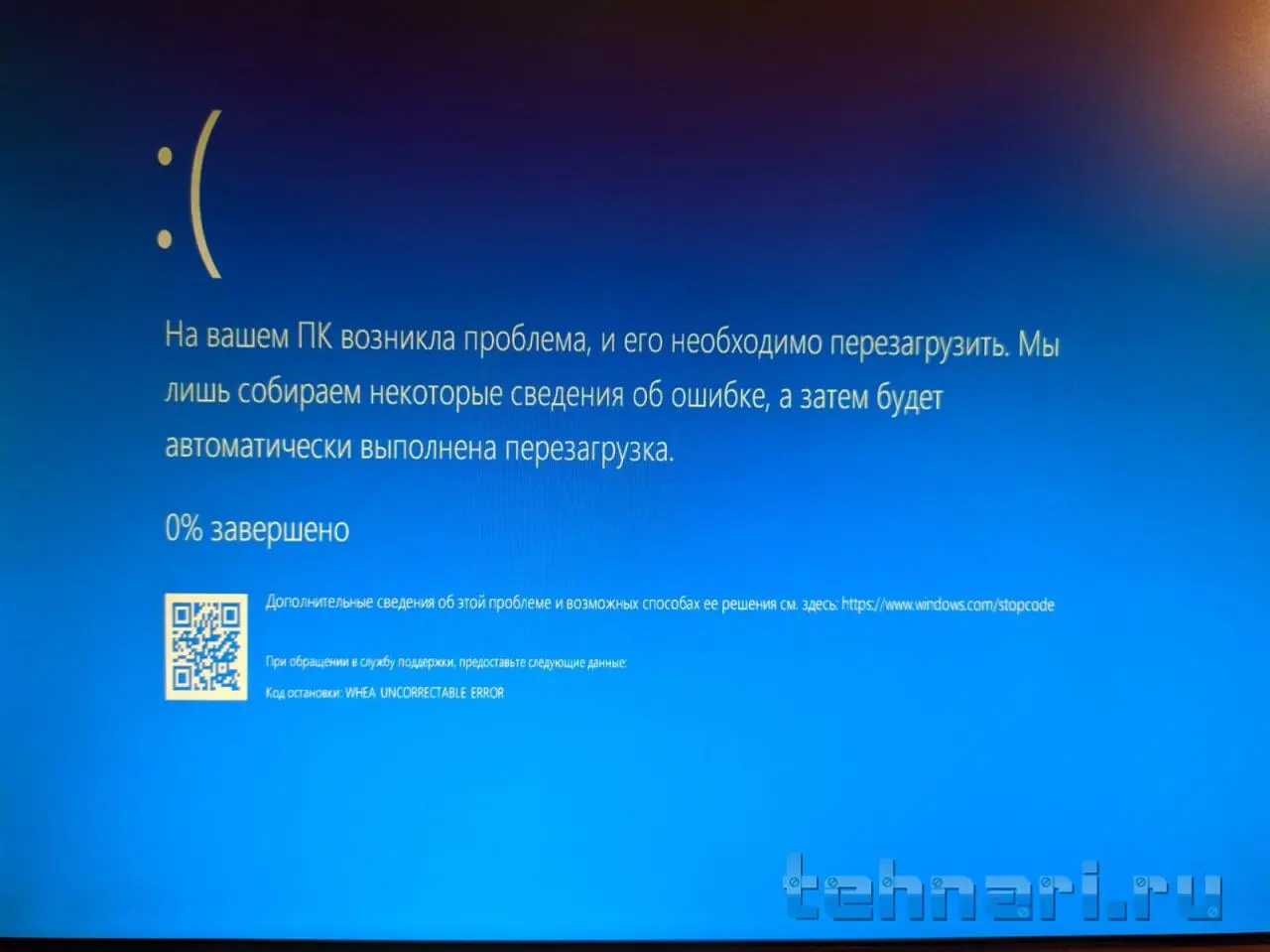

- Переустановил дрова на Art Tablet. Оставил одну RAM в слоте 3 раз так работало чётко и включил Art Tablet. Опять BSOD через пару часов, но с кодом WHEA_UNCORRECTABLE_ERROR.
- Сегодня поставил 2 RAM в слот 3 и 4 + планшет. В BIOS Power Management поставил вместо обычного Power Saving. Долгое время было норм, но в итоге CLOCK_WATCHDOG_TIMEOUT
- Сейчас обновил BIOS до последней и автоматом обновился и Intel ME, но есть и новее если скачать отдельно с того же Asus Support на эту материнку. Попробую позже. Пока BSOD не было. RAM всё в тех же слотах 2шт, но без Art Tablet пробую. Посмотрим..
Во всех BSOD общее - проблемы с ЦП, БП или RAM.
Оперативки чистил резинкой и спиртом медицинским. BlueScreenView не показывает ничего, хотя в системе включено сохранение дамп памяти, но папка пуста.. Собираюсь попробовать также Windows Memory Diagnostic, Run a DISM and SFC Scan + Try Windows Safe Mode or a Clean Boot
Что можете посоветовать в данной ситуации? Как-то раз давно, когда у меня испортился HDD на каком-то из форумов мне также предложили проверить питание ещё на предыдущем MotherBoard и у форумчанина одного возникли подозрения на странное потребление ЦП при стресс тесте Aida. Не знаю вдруг это что-то даст вам. Может и сейчас стоит проверить или ещё чего? Заранее спасибо!
