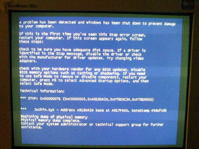

BSOD на Win7 и XP
Люди добрые,помогите пожалуйста!у меня вот тоже этот долбаный экран смерти!на 7-ке вообще жизни нет!на XP не так часто но бывает и по 2 раза подряд!

Конфигурацию компьютера - в студию! Плюс ответы на ряд стандартных вопросов:
1) После чего началось?
2) Какой софт установлен?
3) Драйвера все установлены?
4) На вирусы/ошибки_ФС/ошибки_реестра сканировали?
Поиск в тырнете дал подозрение на драйвер мыши, да и на самом BSOD об этом прямо написано
Как вариант, попробуйте подключить другую мышь и протестировать.

Juchin.sys найди этот файл и удали его.

Этот самый глючный файл относится к драйверам вашей мыши, именно на каньонах такая проблема и встречается. Попробуйте заменить мышь или подкиньте исправленный файл, скорее всего вы найдёте его на сайте производителя в разделе техподдержка.
Насколько я понимаю 7Е -это неисправность MFT винчестера,при чем тут мышь...
С чего вы это взяли? Подобные ошибки могут также возникать из-за конфликтов векторов прерываний и ещё по многим причинам. Тем более что в самом BSOD есть четкое упоминание, какое из приложений наиболее вероятно послужило причиной возникновения сбоя.

когда мышь поднимаю над ковриком (на 15-20 см)выскакивает это долбанное окно
там где ошибка 0000000007e(первая фотка!)с чего бы это?
