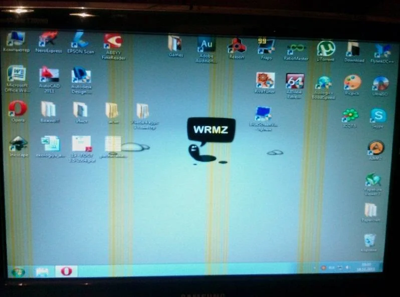

BSOD с артефактами
В последнее время часто возникает синий экран смерти с графическими артефактами. После перезагрузки появились вертикальные полосы, жёлтые или синие. Пытался выявить причину через BlueScreenView, переставлял драйвера несколько раз, ничего не вышло. В чём может быть причина подскажите?
Система:
ЦП QuadCore Intel Core 2 Quad Q9450, 2676 MHz (8 x 335)
Мать Asus P5G41C-M LX (2 PCI, 1 PCI-E x1, 1 PCI-E x16, 2 DDR2 DIMM, 2 DDR3 DIMM, Audio, Video, Gigabit LAN)
Память 3072 Мб (DDR2-667 DDR2 SDRAM)
Видео nVIDIA GeForce 9800 GTX
Это я загрузил дамп файлы, которые сохраняются после BSoD, если кому надо.
а полосы вот
    40.3 KB · Просмотры: 185
Wiggert, похоже на то, что умерла Ваша видеокарта.
я подозревал конечно, но надеялся на лучшее. после покупки новой увидим
спасибо
