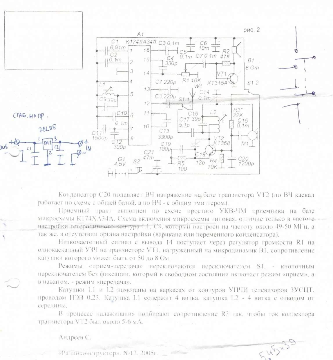

Будет ли работать эта схема рации?
подскажите,будет ли работать эта схема простой рации?если да то какая у неё стабильность и расстояние связи между двумя такими?

Сие творение на рацию не тянет, просто автор объединил простейший жучек и такой же простой приёмник. Стабильности не будет как на приём, так и на передачу, да и мощность мала.
а настроить будет сложно?
да и ещё,если это переговорное устройство такое нестабильное и радиус действия так мал!может подскажите простую схему рации и несложную в настройке,просто опыта в этом мало!
Кому как. Если есть опыт, то как два пальца об асфальт.
Нет опыта, тогда лучше делать не рацию, а взять готовый приемник и сделать передатчик. Простые передатчики с полпинка заводятся, вот с приемниками не так.

Ну, хотя бы в умении настраивать колебательные контуры на нужную частоту. У начинающих с этим проблема как правило, особенно если нет ни генератора, ни частотомера, ни измерителя LC.

Ну так берите два готовых китайских приемника и делайте к ним два передатчика. Или Вы о проводном переговорном устройстве?

нет я хочу миниатюрное переговорное устройство,чтобы всё в одном корпусе и одной плате
Тогда схема из первого поста сойдет, криминала в ней на первый взгляд не видно, обычный приемник на ХА34 и передатчик из трехточки с модуляцией синалом микрофона.
а как её настраивать?крутить просто катушки и резистор R3?

Да кто же ее знает? Вряд кто собирал эту схему кроме автора. Но по идее должна работать. А настройка осуществляется подбором витков катушек и емкостей конденсаторов в колебательных контурах гетеродина приемника и генератора передатчика.
тоесть конденсаторы в контурах нужны переменные?
Нет, площадки на печатной плате под эти конденсаторы нужны большие, чтобы выдержать несколько паек при замене постоянных конденсаторов во время настройки :) Возможно, что перебирать конденсаторы не придется, но лучше быть к этому готовым и плату проектировать готовясь к худшему.
понятно,а как подбирать количество витков катушки?
Вы меня простите, но я не устану повторять: без отработанного монтажа, без рекомендаций разработчика, не суйтесь. Не понимает большинство публикующих и повторяющих, кажущихся с первого взгляда простыми схемами, ожидающими их подводных камней.
