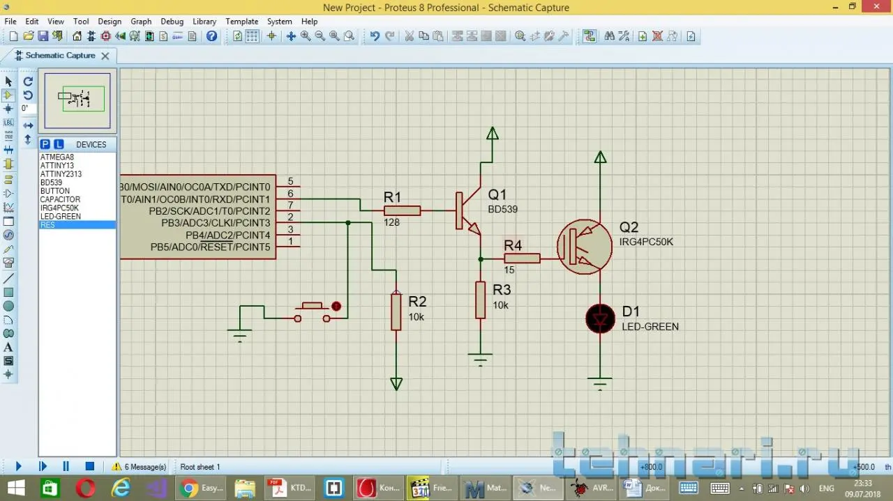

Будет ли работать схема и что нужно чтоб работала
сразу скажу,я не электронщик,скорее программист,знания по электротехнике школьные. Дали igbt транзистор,c помощью которого надо коммутировать большой ток. Открывать транзистор должен микроконтроллер,потому что нужно чтобы можно было настраивать количество секунд открытия,МК выбран tiny13.Программа написана,всё работает как часы.Проблема в схемотехнике.Сейчас напишу свои нубовские расчёты,можно пропустить и сразу на схему посмотреть и сказать,что не так и как лучше,а может это вообще работать не будет.я был бы рад любой помощи
И так: транзистор IGBT - IRGP6650DPbF.
По статьям в интернете пришёл к выводу что открываются они от 4 вольт и полностью открыты при 12 вольтах. Ток заряда рассчитал так:
I = (12*2220*10^-12)/(30*10^-9) = 0.888 А
где
12 - это 12 вольт,
2220 - емкость затвора,
30 - скорость открытия,по даташиту.
И того резистор на затвор ставим 12/0.888 = 14 ом
Так как контроллер питается от 3.3 вольт и нога больше 40 млА не выдержит,решил открывать igbt с помощью биполярника.Под рукой есть KTD2059. На его базу буду подавать ток через резистор,он будет открываться,коммутировать 12 вольт на затвор igbt и открывать его.С биполярниками работал мало,формулы нашёл на хабре.Резистор рассчитал так:
R = (3.3*40)/1= 132 ома,где
3.3 - питание МК
40 - коэффициент усиления по даташиту
1 - коммутируемый ток
Ещё не знаю,нужен ли резистор 10 кОм между эммитерем и землёй. Или эммитер сразу должен идти на затвор igbt и на прямую соединён с землёй,не совсем понимаю этот момент
Внизу нарисовал схемку в proteus просто для наглядности. Тех транзисторов,которые у меня есть,нету в proteus,так что я выбрал аналоги,но суть в общей схеме,будет ли это работать,на кнопку не смотрите,там обвязка с кнопками совсем другая будет,важна лишь сама часть с транзисторами. Есть ли шанс что это заработает без драйверов или гальванической развязки,потому что ни того,ни другого нету.

С выхода микроконтроллера 3,3 Вольт, примерно 0,6 потеряется на эмиттерном переходе транзистора Q1, итого транзистор Q2 будут открывать примерно 2,7 Вольт и не откроют. Но это полбеды - емкость затвора надо не только заряжать, но и разряжать, а с этим резистор 10 килоОм никак не справится tehno013
Короче, для управления IGBT нужен полноценный драйвер tehno015
Не будет работать,. Открываете Вы током 0,8А, и то до 3в, а закрываете? Емкость затвора разряжается через резистор R3, с номиналом 10к, посчитайте ток и время заряда.
На управление затвором выпускаются специальные драйвера. И напряжение на затвор обычно применяют 14-15в.

Спасибо за разъяснение.Я уже заказал драйвер IR4427PBF,подойдёт ли он для этих целей?
Пойдет. Там 2 драйвера нижнего ключа в одном корпусе.
