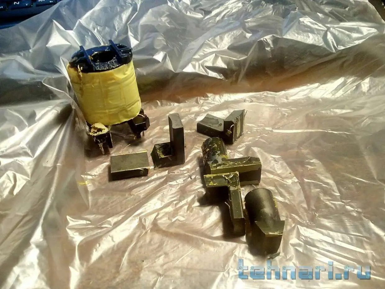

Всем привет.
Столкнулся с проблемой. Нужно было перемотать современный трансформатор от ПК, такой, в котором магнитопровод из порошкового железа? Однородный в общем, не листовая сталь. В статье было написано покипятить его в воде минут 10, я так и сделал, но когда разбирал всё же умудрился сломать магнитопровод :( Он достаточно хрупкий. Наверное, частично был приклеен к изоляции внешней обмотки и из-за того, что я давил на него в другом месте и сломался.
Собственно сам вопрос: будет ли работать такой трансформатор в инверторе Вальдемара? Если собрать с минимальными зазорами всё.
И как избежать такой проблемы в будущем, может есть какие-то особенности разборки трансформаторов?
    92.9 KB · Просмотры: 101
Не думаю, что это создаст какие-либо проблемы в работе, если аккуратно склеить магнитопровод.
  • Like
Реакции: WHS
Это импульсный трансформатор, магнитопровод ферритовый, разобрать простое самое - нагреть феном строительным, или на утюге.
Если всё плотно склеить то проблем быть не должно :)
клейте на здоровье, единственное условие, все части должны быть как можно плотнее друг к другу прилегать.. самый простой способ (как я делаю) если кусков много, клеить этапами.. первые два куска склеил зажал в тиски (ессно аккуратно), затем следующий пазл, и так до последнего.. когда всё склеится и соберётся желательно пролить Уретаном (продаётся в баллончиках спрей, для ремонта микроволновок при замене слюды)
и всё будет работать..
Для порошковых магнитопроводов смысла очень точно склеивать (с минимальными зазорами) - нет.
ну как бы наискосок тоже не желательно :) :)
З.Ы. старый клей (судя по фотке) конечно лучше удалить..
