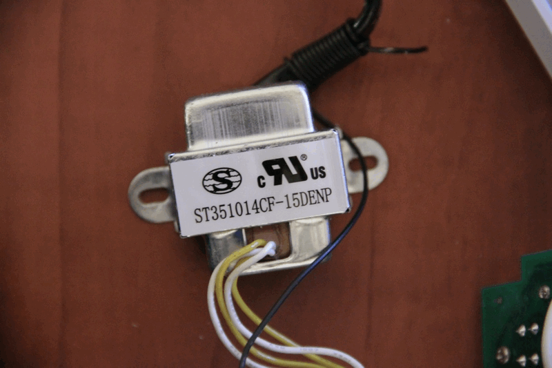

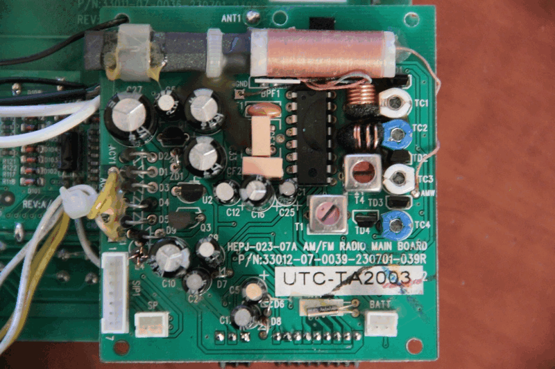

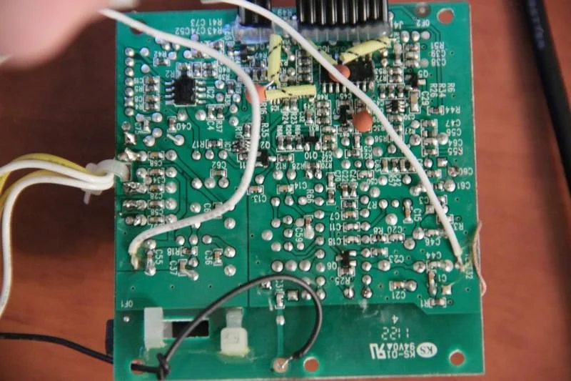

Окажите помощь в переделке блока питания под 220В.
Модель Neverlate Executive 7-day (Model No. NL7DEX-US
Прикладываю дом материал. Очень жду помощи от знающих с конкретными указаниями чего и на что менять. Есть пара преобразователей 220->5В 2А и 220->12В 900мА.

Я попробовал бы включить родной БП через конденсатор в сеть 220. Начать с 0,5мкф и добавлять контролируя напряжение на выходе. Удачи.
Ну а я бы включил будильник через ЛАТР (выставив оный на 120В), замерил напряжение на выходе родного транса и подобрал бы аналог, но на 220.
*второй вариант - питать через согласющий транс к коэфф. трансформации ~1,8. Но это более громоздко.
**судя по плате, в будильнике есть радиоприемник с собственным кварцевым резонатором. Но - есть ли кварц на часы? поскольку без него схема будет рассчитана на 60Гц, т.е. часы будут "врать" на 50-герцовом питании.
Подключил к белым проводам 220->12В 900мА переменка. Заработал но нет радио. Желтые провода видимо для медийной части. А какое там напряжение питания? Этот же на 9 вольт подключать страшно т.к. вдруг сгорит, на кой черт разное напряжение замутили?

Глядя на маркировку трансформатора, чего там можно узнать из характеристик?
1.1. Есть вариант поискать преобразователь с трансформатором 220->120В. Раньше такие поставлялись для адаптации различной маломощной американской техники к суровому отечественному электропитанию. В частности, для факсов.
1.2. Можно рискнуть, отпаять выходы трансформатора от схемы и подать 220 на вход. Замерив выходные напряжения и разделив их на 1,8, получим нужное значение. НО (!) - существует вероятность пробоя первичной обмотки, поэтому рекомендовать такой способ я не стану.
2. Согласовать - т.е. понизить напряжение с 220 до номинального (120). Соотношение витков первичной и вторичной обмоток получается 1 к 1,8. (коэффициент трансформации =0,54)
3. А по-всякому бывает. Даже брендовые модели мне попадались без кварца (включая любимые домашние радиочасы Sony Dream Machine).
*2 желтых провода - отдельная обомотка для питания платы с радио.

Проблемму решил просто
Вобщем как писал выше был трансформатор на 12 вольт. Подключил его к белым проводам на штатном трансформаторе замерял напряжение на желтых проводах 8 вольт. На вилке 100 вольт. Подключил к желтым 12 вольт на вилке 120 вольт, на белых проводах 15. Из опыта видно что 12 вольт на белых это норма, т.к. коэфицент трансформации внес коррективы в напряжение на вилке. После чего отрезал вилку от штатного транса, подцепил на 12 вольт к белым проводам и собрал как было. Все работает всем спасибо!!!
