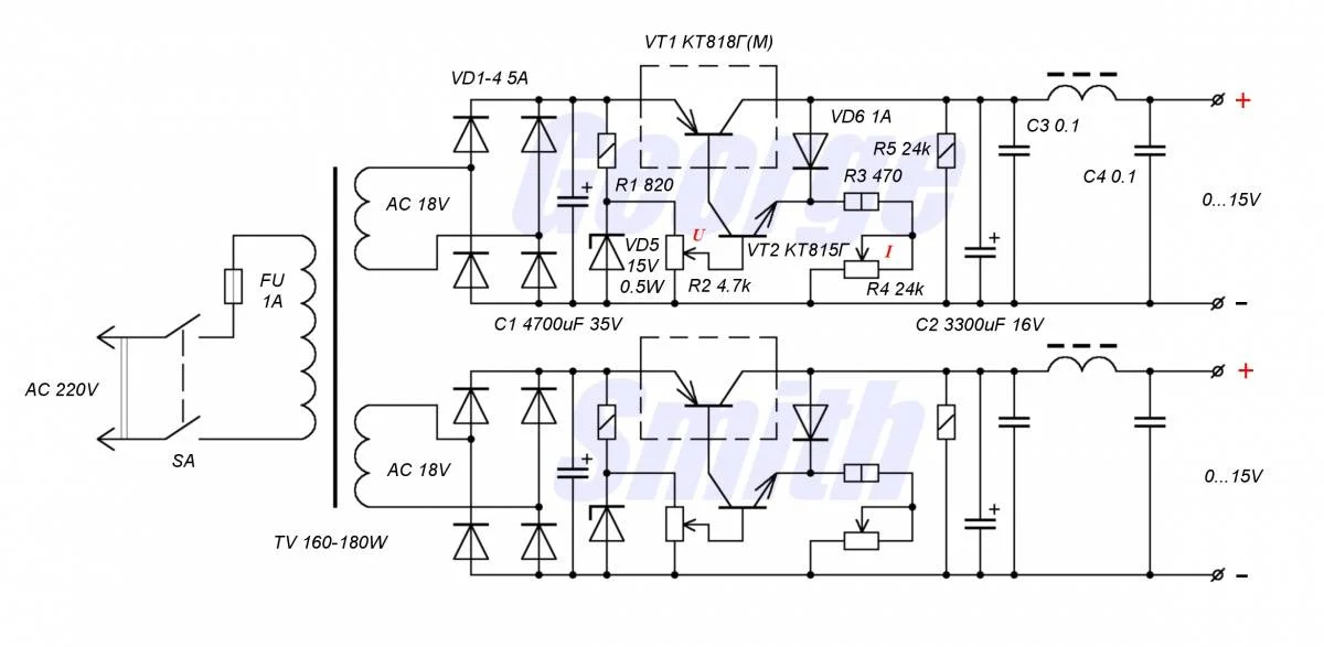

Я бы вам рекомендовал вот эту схему для БП, не пожалеете. Сам пользуюсь уже 20 лет.
    24.1 KB · Просмотры: 5,338
Обоснуйте почему
В лабораторных БП применяют схемы стабилизации напряжения. В этой схеме нет ИОН (Источника Опорного Напряжения), поэтому о стабилизации напряжения не может быть и речи. Повторюсь, это регулятор напряжения.
Пожалуй эта схема "посимпотичней" в нет выходной ток регулируется:)

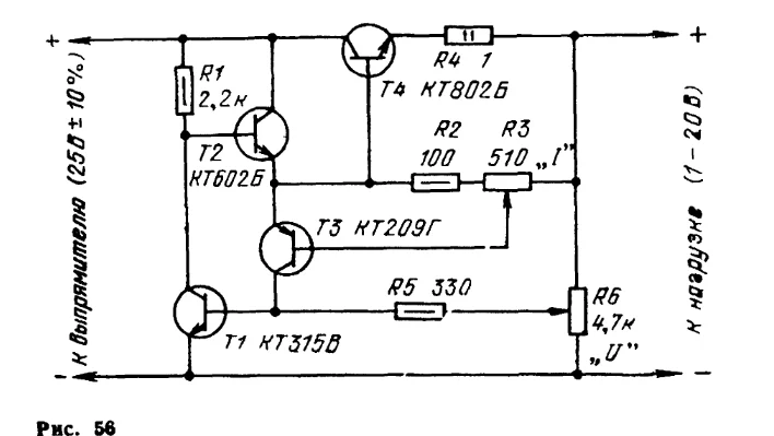

вот собирал такой отлично работает . Схему рисовал George Smith

В придложенной мною схеме есть стабилизация напряжения, единственное что кооэф. стабилизации довольно низок.
Читайте статью по данной схеме (гдето в одном из журналов радио в разделе конструкции зарубежных радиолюбителей).
У вас печатки в формате лай случайно нет??:)
Печатка есть но в протеусе, а также картинкой. Транзисторы использовал немного современние. Найду закину.
А стабилизатор тока, особенно для начинающих очень нужен.

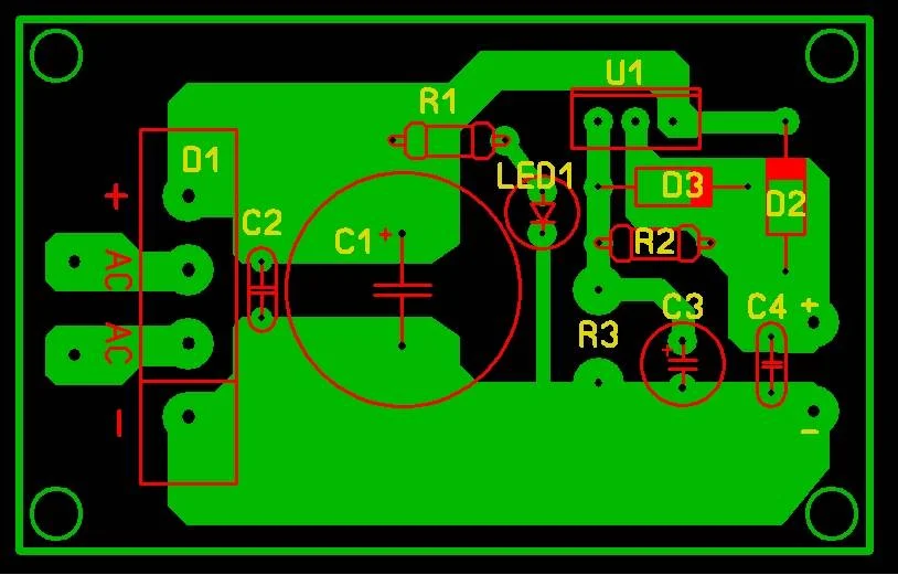

Вот то что обещал, схема, ее описание, печатка картинкой и печатка в ARES (входит в пакет с протеусом), печатка размещенная в вордовском документе (уже отмаштабирована) для ЛУТ.

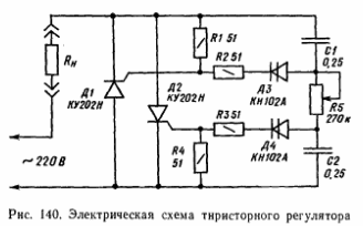

Вот схема на тиристорах, но тут переменка 0-220 Вольт.
Но на выходе диодный мост поставить думаю не составит труда. Правда тут только однополярку можно сделать
    13.5 KB · Просмотры: 841
Земляк, а как ей пользоватся???
У нее принцип другой, и годится она только как димер..
Правда, после нее можно подключить трансформатор, чтоб током не шарахнуло, но помех от такой штуки будет много..
