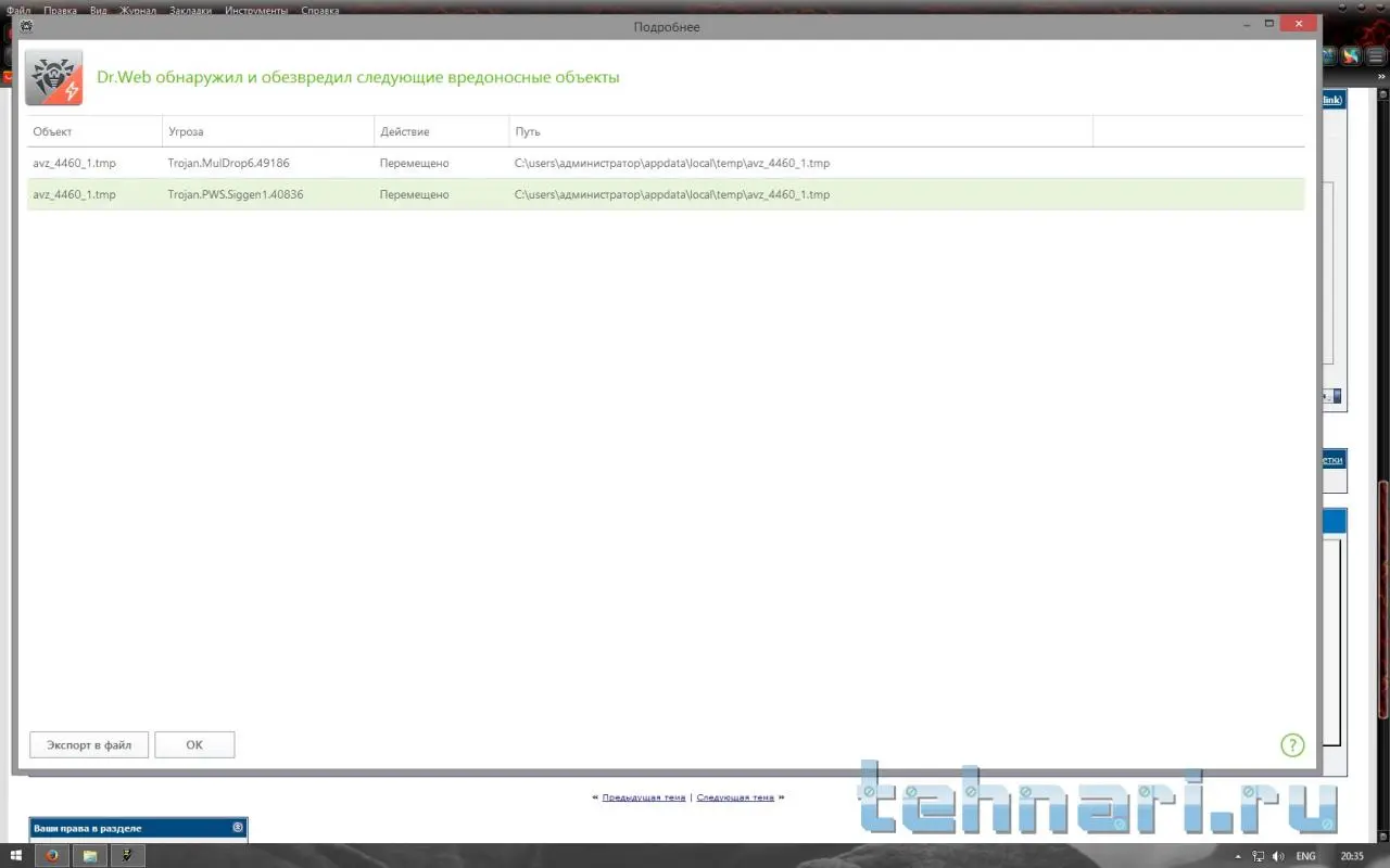

Доктор Вэб принимает за вирус сканирование AVZ.:lol2:
    20.3 KB · Просмотры: 85
Далее выполните чистку в AdwCleaner. После окончания сканирования снимите галочки с записей Yandex (если таковые будут) и нажмите Очистить.
После перезагрузки выложите логи Farbar Recovery Scan Tool
В исключения нужно добавить. А так это нормальная реакция. Когда анивирус рагуется на другую антивирусню программу. Поэтому на многих форумах рекомендуют отключать антивирус при сканировании AVZ
