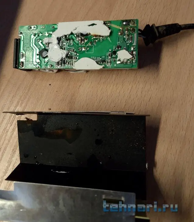

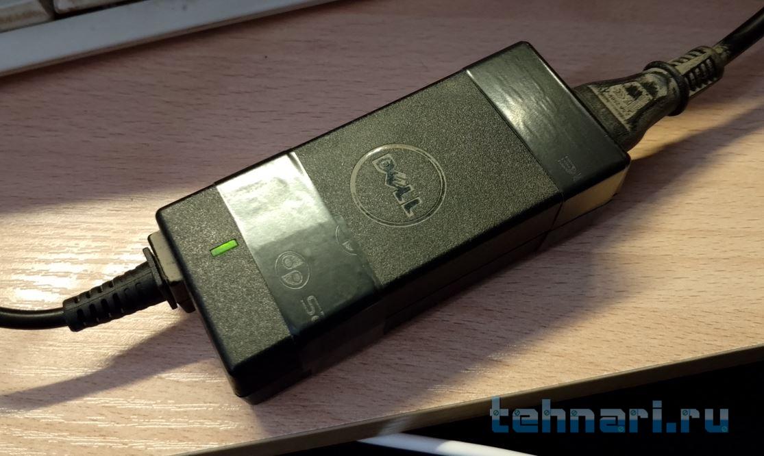

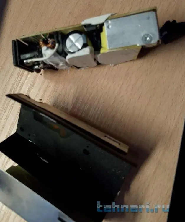

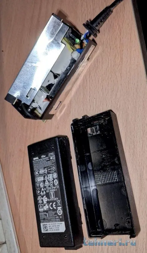

У меня несколько радикальнее способ. Нож в шов на угол корпуса. Лезвие ножа наклонено на (около) 30 градусов. Легкий удар молотком по лезвию сверху. И так по всем углам. Когда углы "раскрылись", можно пройтись по длинному шву.
Аналогично делаю!
