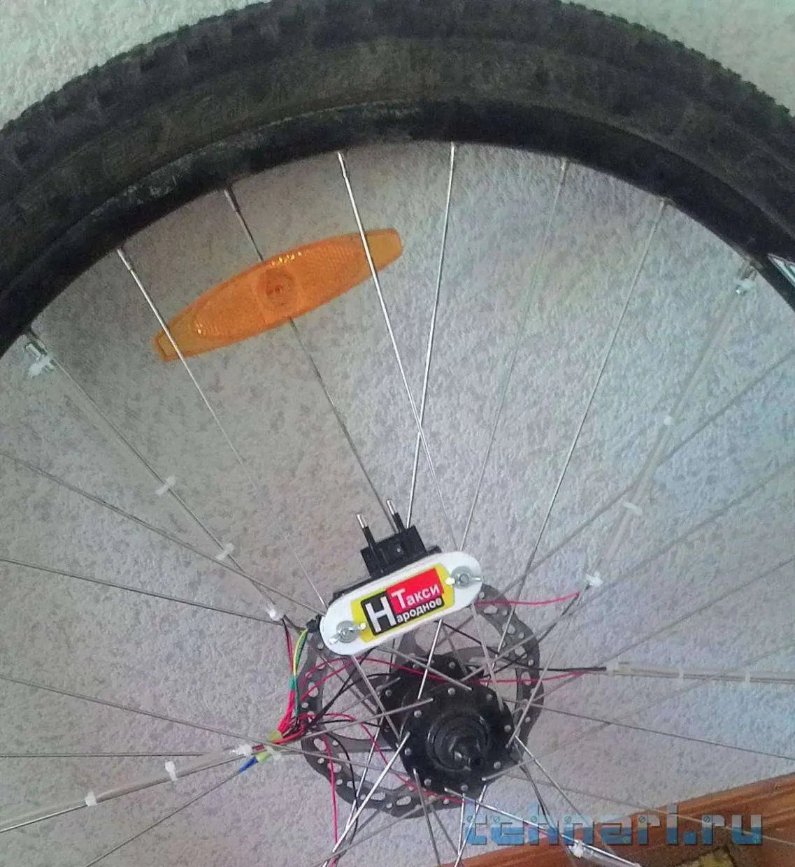

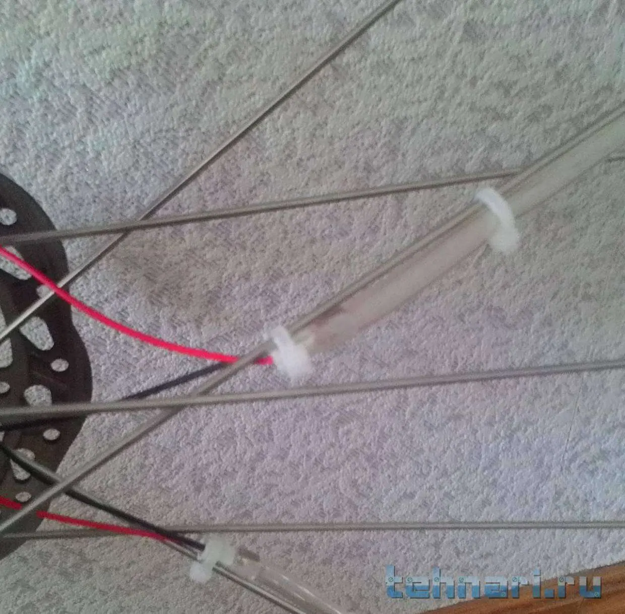

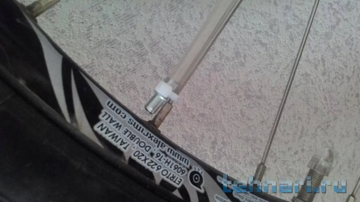

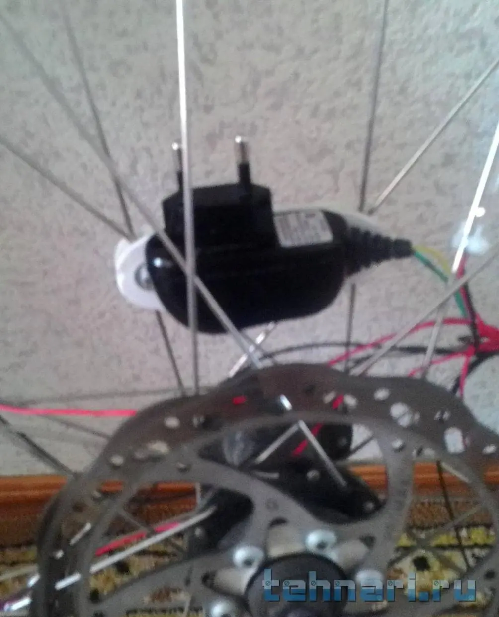

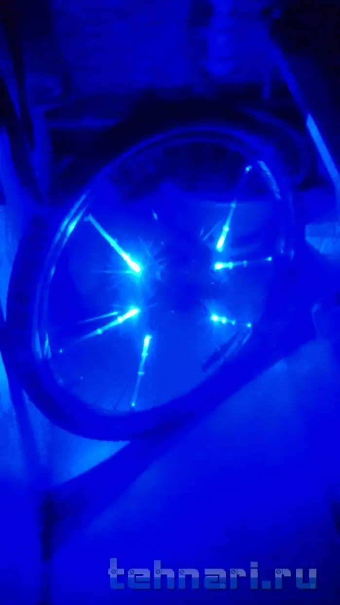

Всем привет!) Скоро совсем лето, почти жара, самое время на велике погонять) Дабы разнообразить этот процесс в тёмное время суток, предлагаю недорогую, несложную в изготовлении, но красивую подсветку колёс!) Просто оставлю фотки, там в принципе всё понятно, если что спрашивайте) А, бюджет на одно колесо -
Батарейный бокс - 22 руб.
2 батарейки AAA - 22 руб.
6 светодиодов - 24 руб.
Прозрачная трубка ПВХ 1 м - 11 руб..
Короче говоря в пределах сотни.

Зарядник это да, для батареек внутри)) Плату из него для лампочки использовал, есть тут тема)

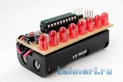

Я жене сначала собирал на светодиодах и 3х батарейках типа ААА хватало где то месяца на 3, а потом собрал spokepov attiny2313 он на 8 светодиодах рисует ромбики и сердечки да и в принципе любой рисунок можно нарисовать.
А по габаритам как? Диоды отдельно на спицы крепятся или на плату?
Размером чуть больше спичечного коробока я пороюсь в архивах если найду поделюсь.
Вот как выглядит
А в архиве схема печатка и прошивка с исходниками.
Схема и печатка в Eagle CAD
