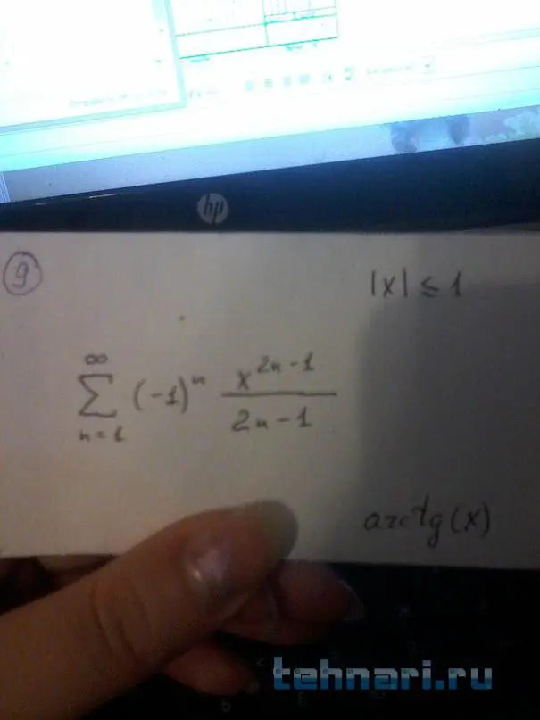

Надо было написать программу, которая считает сумму ряда
Пытался сам сделать, вроде неверно. При оюбом отрицательном щначении выдает 0. Посмотрите, пожалуйста, и помогите исправить. Есть ли другие ошибки? Артктангенс я позже рассмотрю

Код:
#include <vcl.h>
#include <math.h>
#pragma hdrstop
#include "Unit1.h"
#pragma package(smart_init)
#pragma resource "*.dfm"
TForm1 *Form1;
__fastcall TForm1::TForm1(TComponent* Owner)
        : TForm(Owner)
void __fastcall TForm1::Button1Click(TObject *Sender)
  double sum = 0, x, eps = 0.000001, temp;
  int i = 1, n = 1;
  double z = pow(-1, n), v = pow(x, 2 * n - 1)/(2 *n -1);
  String res = "fabs(x) > 1";
  x = StrToFloatDef(LabeledEdit1->Text, 0);
  if (fabs(x) <= 1)
    temp = x;
    while (temp >= eps)
      sum += temp;
      i++;
      if (i == 2)
        n = 2;
        temp = x*x/2;
      else
        n += i;
        temp = z * v;
    res = sum;
  Label1->Caption = res;

К сожалению, на СИ не программирую, но то, что написана ахинея - вижу. Откуда Вы взяли переменную i? Зачем она? Уберите! Всё, что Вам нужно - это сделать цикл, в котором n будет возрастать на 1, при каждом значении n сосчитать z и v, потом temp=z*v и, наконец, sum=sum+temp. Завершить при |temp|<eps. Всё! И зачем рассматривать отдельно случай n=2? Не понимаю. Тем более, что при n=2 temp=x*x*x/3, а вовсе не x*x/2.
