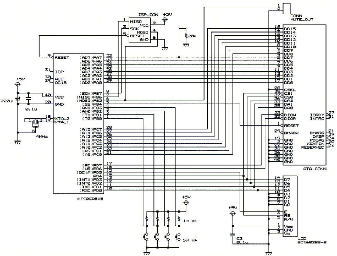

На многих приводах присутствует гнездо микрофона и регулятор громкости на некоторых есть ещё и кнопки воспроизведение и след.трек.
К сожалению на большинстве приводов этих кнопок нет. Как же тогда ими можно управлять. Хочу сделать сд плеер на дачу или что нибудь подобное.
Это было на старых приводах, сейчас так уже не делают. Проще купить DVD плеер и тогда вообще ничего делать не надо. Но и к старому приводу можно сделать контроллер, но это сложная штука. Основана на программируемых микропроцессорах AVR.
Двд плеер - дорого а сидюк и ат бп - бесплатно у меня друган такую штуку сделал, к ат бп прикрутил сверху 2 сидюка с кнопками и красиво оформил классно получилось а я вот не могу достать сидюк может он сзади как то управляется где к аудиокарте подключение
Вот самая простая схема для управления CD-Rom.
    120.7 KB · Просмотры: 1,957
Ничего не видно но понятно что это ужас какой то придётся искать сидюки с кнопками
Это самая простоя схема с ограниченным числом функций, другие схемы намного сложнее. Но при изготовлении подобной конструкции нужны навыки программирования микроконтроллеров и программатор.
Всё всё боюсь боюсь где то читал что недостающие кнопки можно самому впаять :( только не помню где, там всё описывалось длинно и с картинками а нужны были вроде микрик и резистор. Щас разберу сидюк посмотрю
вот здесь написано плей попробую чё нибудь сделать
Ура ура впаял микрик и все получилось классно выдаёт басы в наушники завтра надо будет позвонить в фирму и прикупить у них приводов подешовке
Валерий, добрый день.
Извините пожалуйста за "глупый" вопрос но в Вашей схеме контроллер тоже надо программировать, или достаточно просто поставить?
Заранее благодарю.
С Уважением, Сергей.
Микроконтроллер обязательно программируется.
