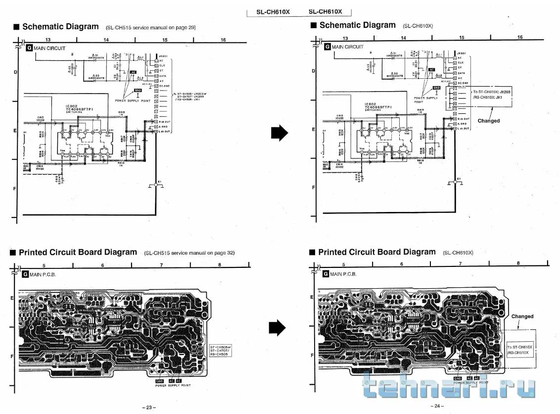

доброго времени суток подскажите пожалуйста CD дека техникс SL-CH610E-K можно ее запустить автономно ато валяется без дела
он у меня один блок хоть как то реально с него получить сигнал
вот еще схема

Понял , сд блок , скачал другой , здесь понятнее обозначено , не получится без ST блока .

извините за глупость решил на свой страх и риск папробовать и он заработал только перемотка в перед работает как пауза а назад все нормально
