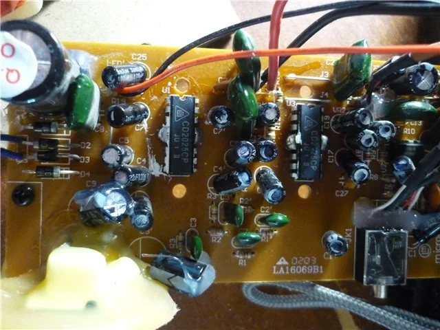

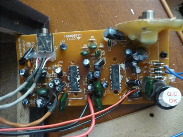

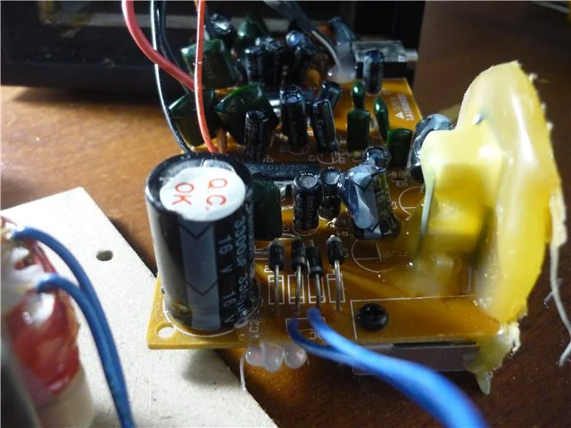

Нус начнем...=)
Значит у меня имеется плата на чипах CD2025CP...Один чип идет на колонки,а второй на сабуфер...Сама плата на 5v мне нужно сделать ее на 12-15 вольт,если это возможно то как?
Вот сама плата:
    46.1 KB · Просмотры: 2,555
    55.9 KB · Просмотры: 1,336
    41.8 KB · Просмотры: 848
Сама микросхема это вроде TEA2025, у неё питание от 3-15В. Если на этой плате выпрямитель (в связке с трансформатором канешна) дают 5В на выходе, томожно просто поменять трансформатор и диоды, если не подходят по напряжению.
