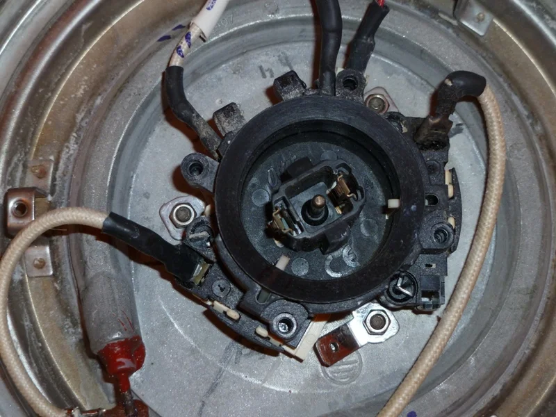

проверив всё мультиметром что можно в чайнике пришёл к выводу ,
что не исправна вот эта деталь. она состоит из двух бимиталических пластин которые прилягают к дну чайника.
кто подскажет как она правильноо называеться что бы в интернете прикупить или где можно её заказать ?

Это не то.
На фото - разъем для подставки. Термопредохранитель расположен между ним и дном чайника. Разбираем дальше.
да после этого контакта находиться сам тэн , а в этом разьеме кроме 2 х би металических пластин ничего нет . tehno015
Эти 2 пластины и являются тепловым приводом защиты. Ищите вокруг них эл. контакты и разбирайтесь почему они (или он) разомкнуты.
под этими двумя пластинами находяться 2 контакта но они не подняты вверх как должно быть , ремонту не подлежит . я их разбирал , чистил и подгибал но всё без толку . может где можно купить эту запчасть ? кто подскажет ?
Наиболее вероятно, эти контакты были спаяны между собой легкоплавким (120-150 градусов температура плавления) припоем. Их надо было соединить вместе и нагреть.
