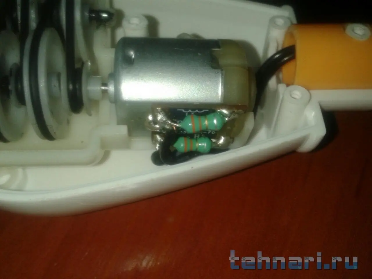

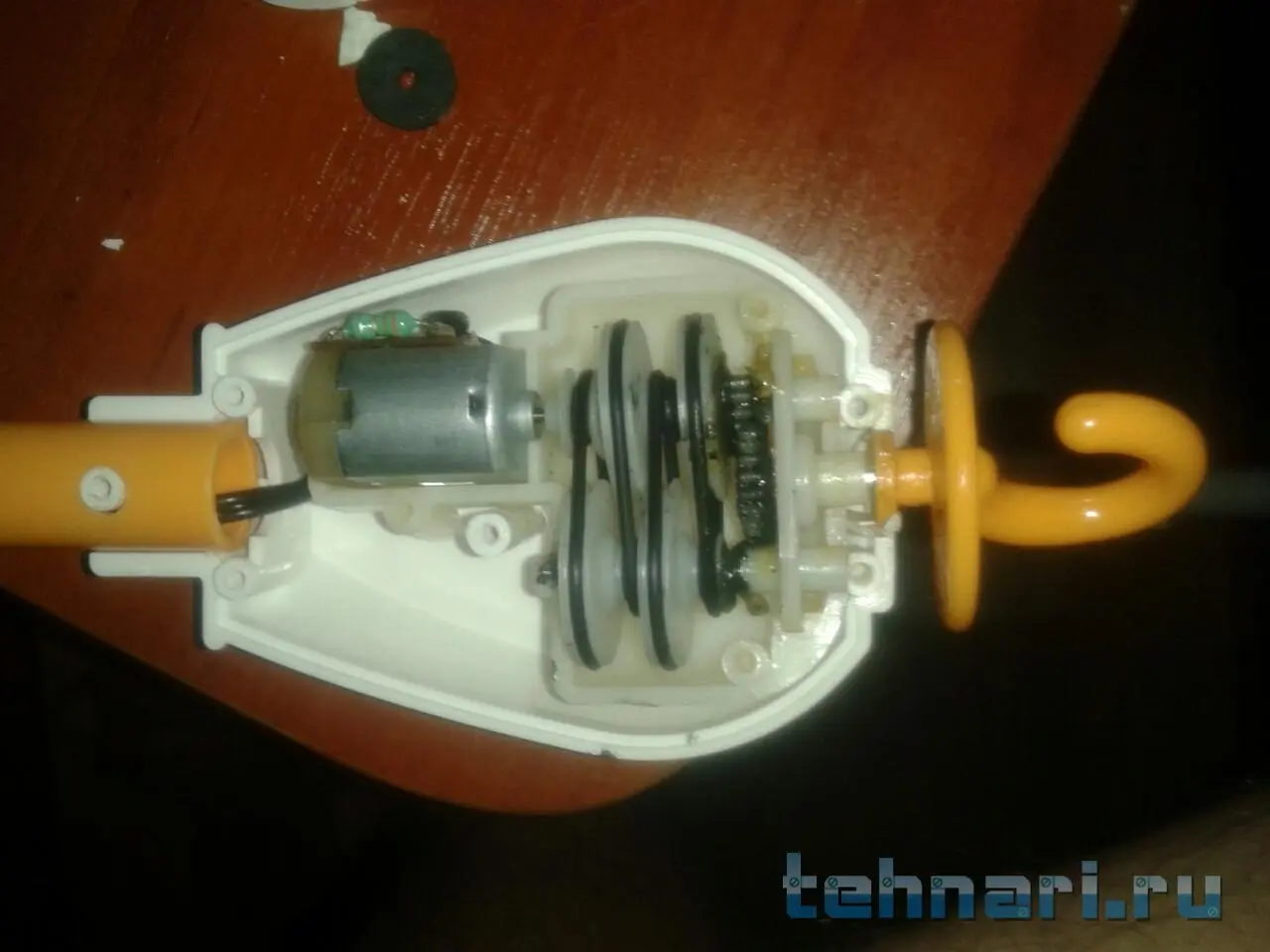

Продолжается эпопея вокруг мобиля. Следующая проблема - быстро крутится
Питание 5V от БП (раньше питалось от 3х пальчиковых батареек, но скорость от этого не зависит). Начинку можете видеть во вложениях - моторчик и система понижающих скорость системы колёсиков. Но всё-равно скорость высокая. Как можно снизить?

Самый простой вариант, это уменьшить диаметр первой "шестеренки", которая на валу мотора. Можно снять с DVD привода, дохлого. Правда не знаю на сколько существенно снизится скорость.
Может просто резюк впихнуть посильнее на мотор?
На валу мотора шкив
Вот блин, я все не мог вспомнить как он называется, поэтому и написал в кавычках, спасибо тебе добрый человек.
его диаметр и так небольшой.
Ну если судить относительно двигателя то достаточно большой, есть вообще маленькие шкивы, не многим больше самого вала двигателя.
P.S. Я других (простых) вариантов в данном случае не вижу. Ну или менять мотор на менее оборотистый.
на схеме есть какие-то резисторы (на фото видно), но для чего - хз. я проверил - они рабочие
Лучше диод, или два в прямом включении . Падение на диоде будет ок 0.7-1в, в зависимости от нагрузки, и на нагрузке просада , как на резисторе, не будет.
