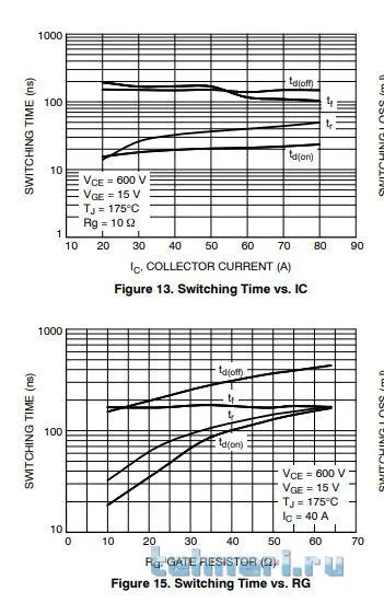

Не могу понять максимальную возможную частоту транзистора, приводят различные графики, но мала что понятно. Исходя из нижеприведенных графиков можно понять максимальную (рабочую) частоту IGBT?
А что конкретно не понятно? На графиках приведены зависимости частоты в зависимости от тока коллектора (1) и от величины резистора в затворе(2).
На графиках частота не присутствует ни на одной из осей, там дана зависимость времени включения и выключения от тока стока. Зная время включения и выключения можно определить граничную частоту транзистора. Пример: Расчет частоты коммутации транзисторов (МOSFET и IGBT)
Спасибо за помощь, IronArgument.

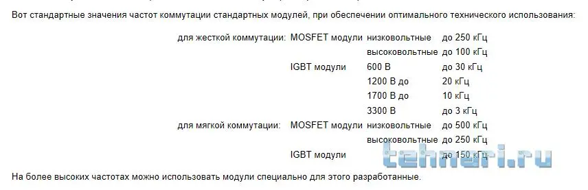

Только один момент проясните. Не более 5% от периода коммутации это постоянная величина, т.н рекомендуемая константа?
Это значение выбирается в рамках конкретной методики расчёта. Результат расчёта можно сопоставить со стандартными значениями частоты коммутации:
Если в методичках учебного заведения используется какая-то иная методика, надо использовать её, иначе у преподавателя возникнут вопросы.
