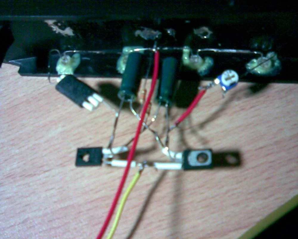

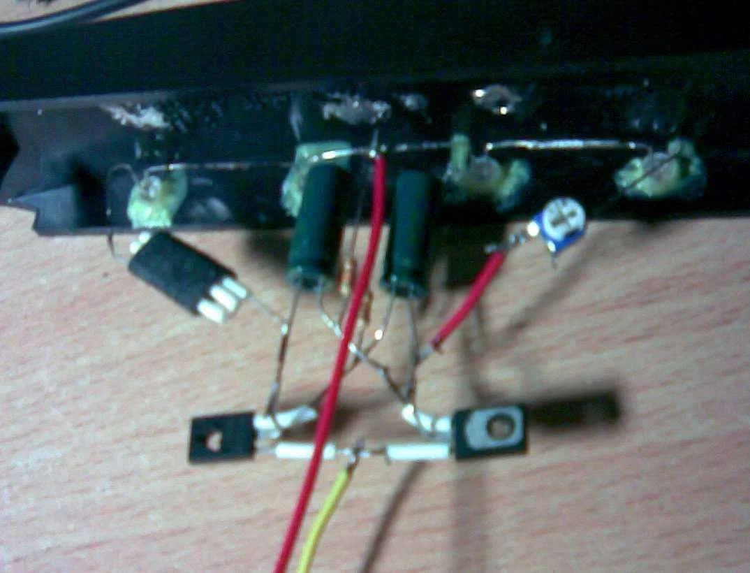

собрал мультивибратор, работал, потом все детали отпаял, собрал его компактнее, он не мигает, горят все светодиоды!! в чем проблема то? емкость конденсаторов 1000 мкФ.
вот фотки

я номиналы не менял, до этого работало, а сейчас светодиоды просто горят, почему так?
Ну, Ильмир, - тут вряд ли Вам кто-нибудь поможет. Очевидно, либо ошибка повторного монтажа, либо выход из строя какого-то элемента.
А вообще привыкайте к тому, что в радиотехнике работа по принципу "спаял - включил - работает" - это скорее исключение, чем правило, и этап наладки схемы практически всегда присутствует. Тестируйте, проверяйте...
подозреваю что транзисторы дали сбой, могут они повредиться из за формовки контактов?
Возможно, банально, перегрел
завтра прозвоню транзисторы, вроде запасные есть)))
