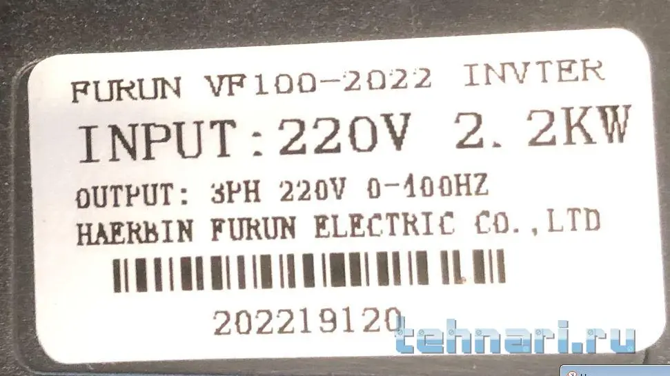

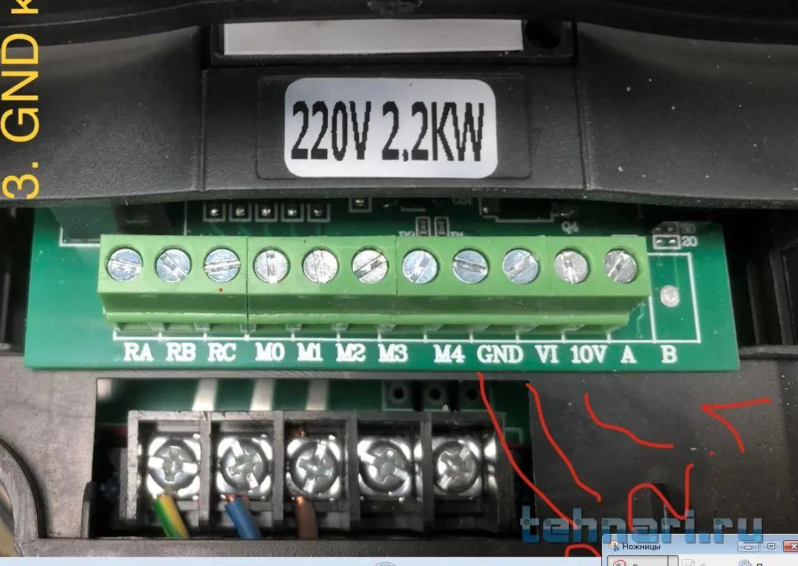

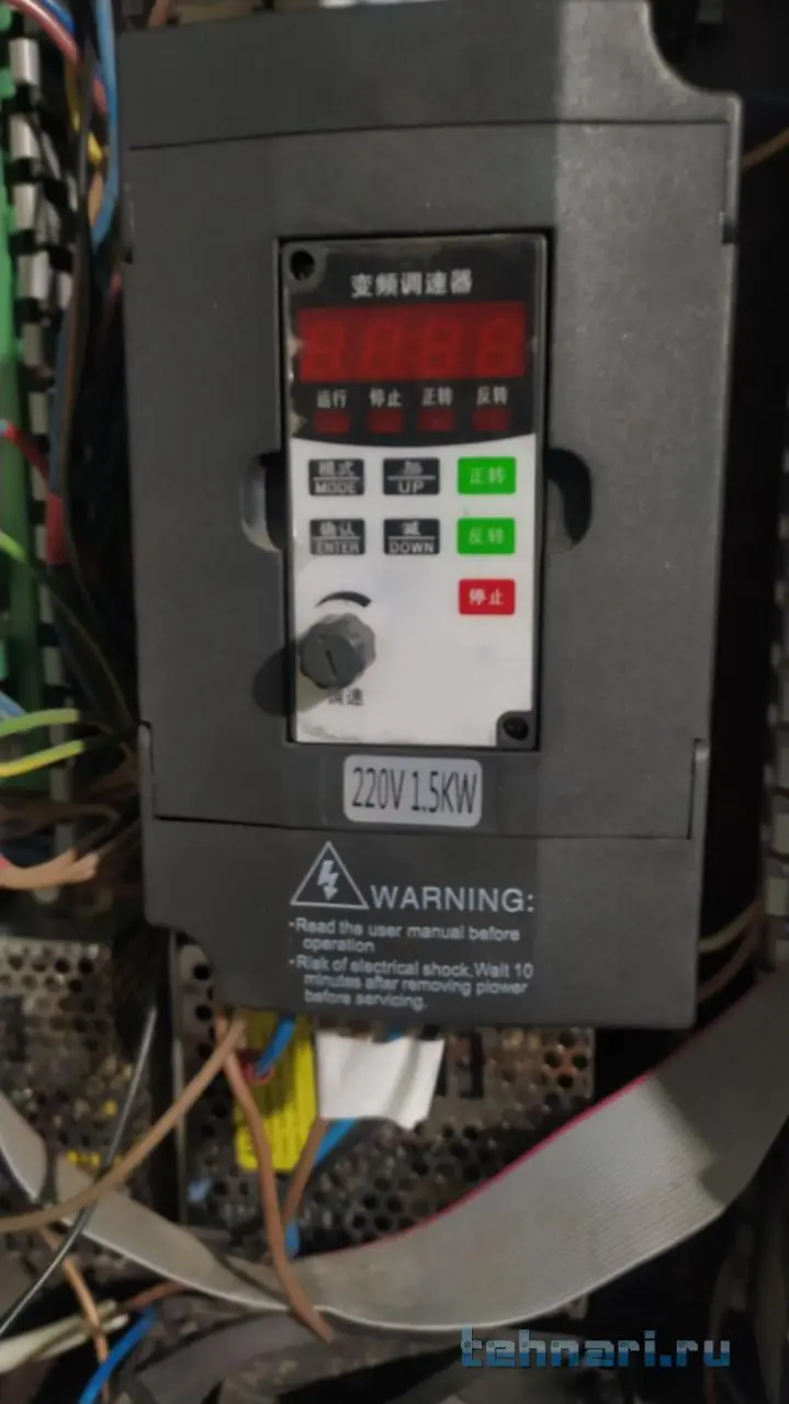

Частотный преобразователь furun vf100-2022
Вопросов несколько:
1. Есть ли мануал у кого?
2. Не понятно, как подключать внешнее управление на вращение вперед. На какой из входов М0 - М4 ?
3. Вход VI - управление скоростью вращения 0-10В. Правильно?
4. Есть ли сходство параметров? К примеру параметр 001- управление с внешней клеммы. Или каждый производитель точит как хочет? Это я к тому, что если взять мануал от похожего ЧП, то велика вероятность схожести в настройках.
5. Управление внешнее- обычно замыканием входной клеммы на землю? Или подачей высокого уровня?

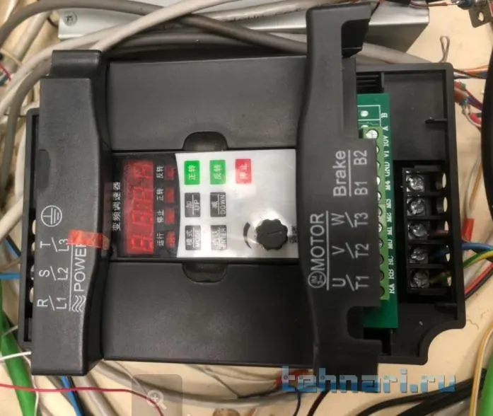

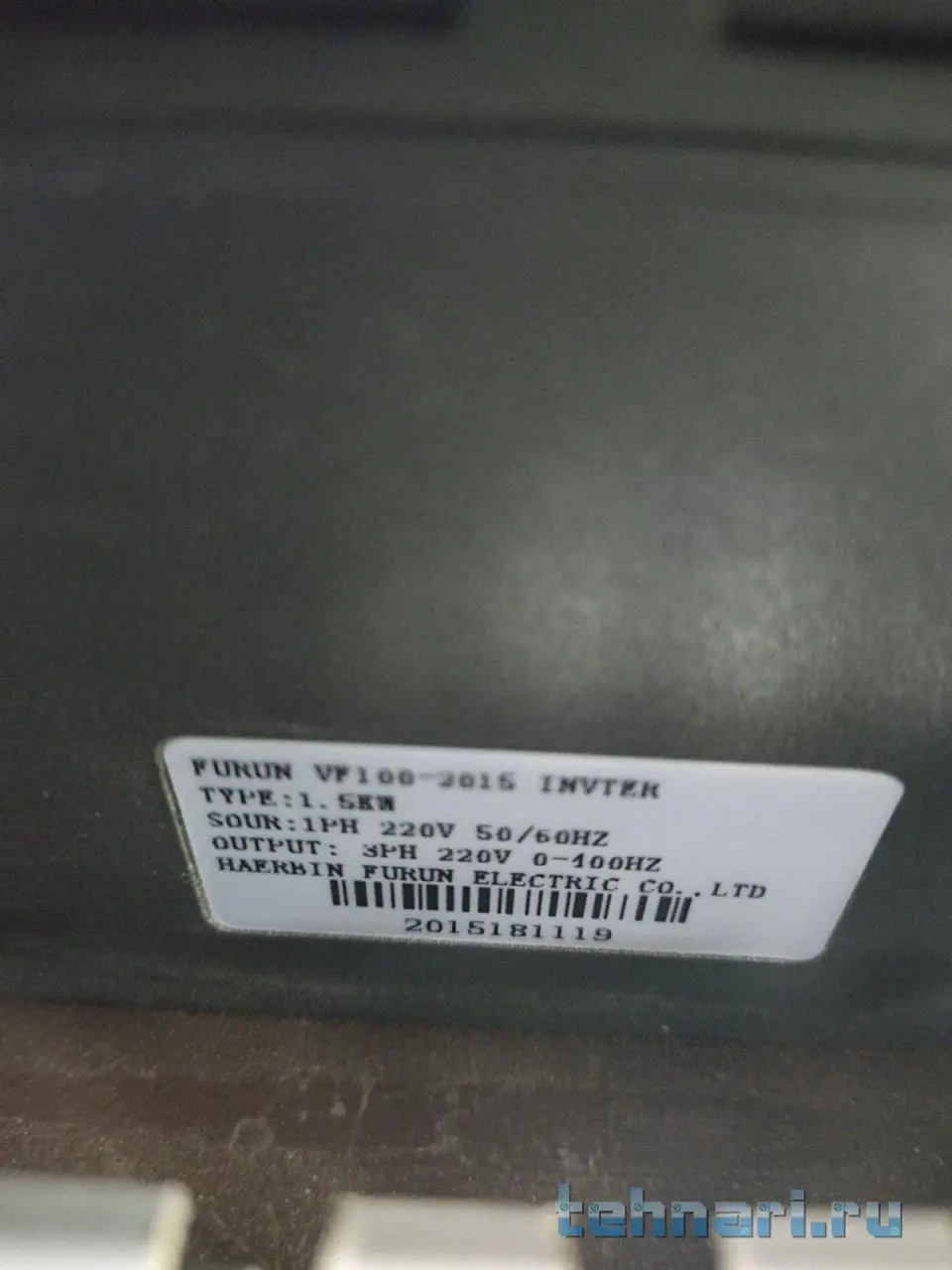

Частотник furun VF-100 2015
Доброго времени суток.
У меня похожий вопрос. Частотник furun VF-100 2015

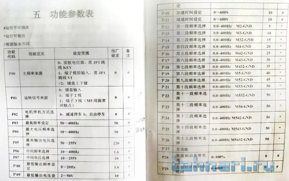

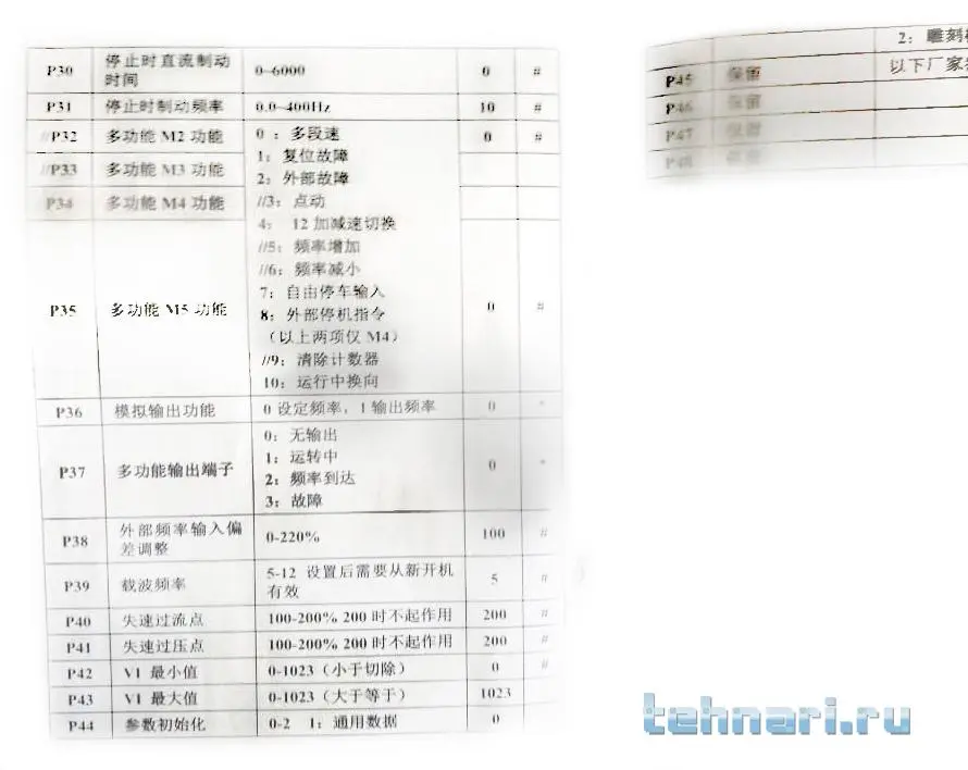

Есть мануал хотя бы на китайском?
У меня есть несколько страниц.
Все что удалось раздобыть.
