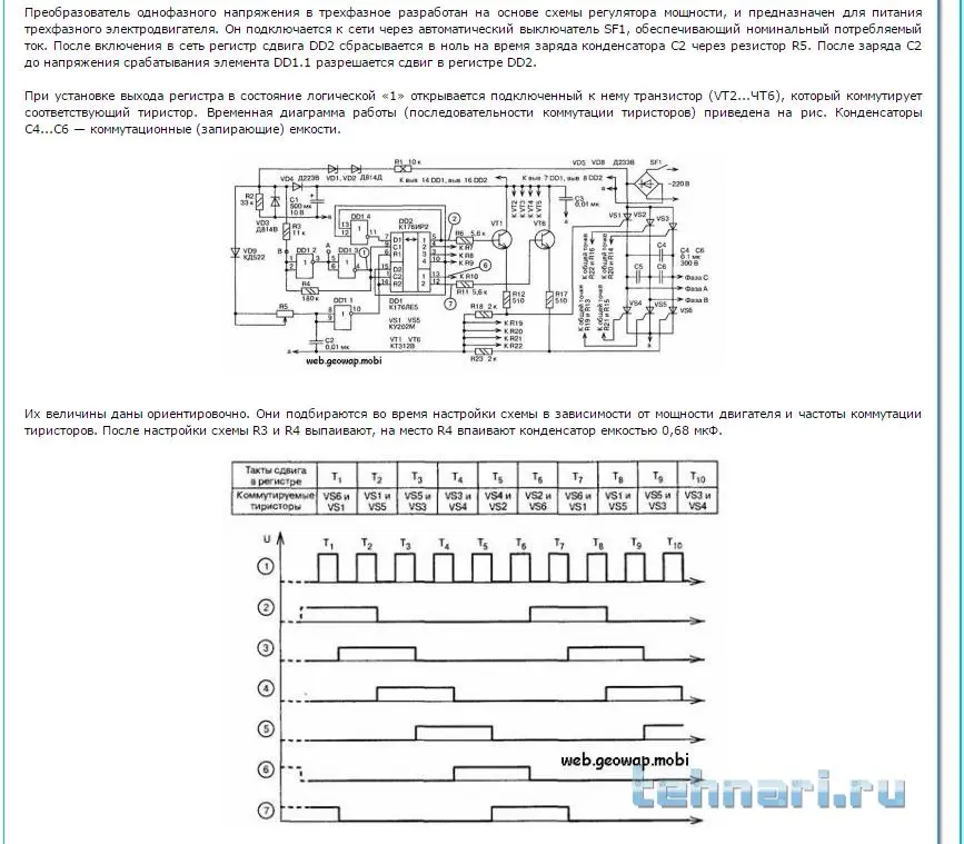

Частотный преобразователь
Если да, то подскажите все нюансы.У меня она не запустилась. И она вообще рабочая ?
    55.5 KB · Просмотры: 763
ДА!
Значит проблема в сборке.
Схема рабочая. Нюансы могут быть в Вашей плате, пайке, деталях. Все остальное элементарно. Генератор, регистр, ключи. Без описания поведения, фото платы со стороны дорог, замеров выходных сигналов разговаривать не о чем. Осциллограф в руки и проверять все каналы. Начиная с генератора импульсов. Что творится на точках 1, 2 ... 6, 7 как минимум.
Вообще это элементарная логика, при правильной сборке даже наладки не требует, работает сразу (при условии исправных деталей и правильном монтаже).
а можно ссылку на оригинал с описанием этой схемы
Вот эта статья. И в конце ещё одно предложение
"Между точками А и В впаивают подстроечный резистор сопротивлением 15 кОм, которым точно устанавливают частоту вращения электродвигателя."
    62.1 KB · Просмотры: 190
Эта же схема рассматривалась на ресурсе (ссылки нельзя давать). Мнения - очень разные и противоположные.
