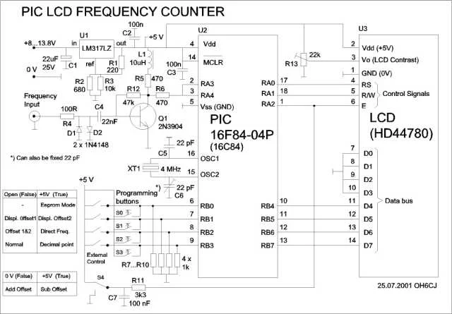

схема
Вот схема устройства!

HD44780 проверенный? Питание дисплеев HD44780 у разных производителей по разному подключается. У одних плюс питания - вывод 2, общий - вывод 1. У других наоборот, плюс питания подается на 1 вывод, общий провод подключается к выводу 2.
c дисплеем все ок!!! Мне кажется что-то с прошивкой!
еслиб была переполюсовка у него небыло бы ни какого свечения символов,А так черные прямоугольники присутствуют!
Не знаю чего там присутствует при переполюсовке, мне с полярностью индикатора ошибаться пока не доводилось. А насчет прошивки, ее проще свою написать, чем в чужом исходнике баги вылавливать, да еще на асме, да с комментариями на английском.

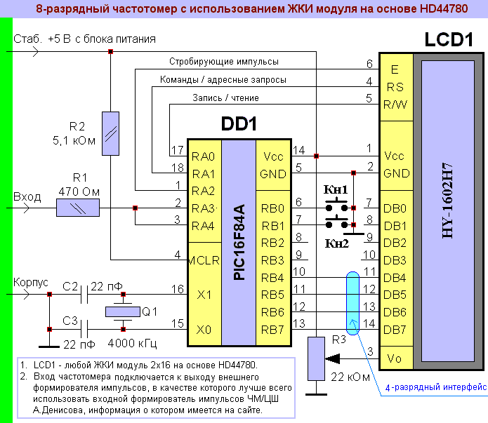

Возьмите лучше схему и прошивку для частотомера Корабельникова под HD44780. Прошивка выверенная, и проверенная, не врет во всем диапазоне частот, гарантированно рабочая. Схема практически та же, только линии RS и R/W перекинуть, да кнопки чуть по другому подключить (кнопок всего две).
Если нужно, выложу архив со статьей и прошивками. Прошивки отдельные для частотомера и частотомера-цифровой шкалы.
Схема такая вот:
    24.9 KB · Просмотры: 2,253
если есть возможность просьба выложить фаил прошивки,правда есть одно но, у меня дисплей однострочный есть ли под него прошивка, заранее спасибо!!!
Веб страничка со статьей и прошивки в архиве ниже. Но вряд ли будет работать с однострочным дисплеем. Даже если заведется, индикация режимов работы не будет видна, она отображается во второй стоке, если память меня не подводит.
Вот еще что. Вы исходник прошивки читали? Я мельком посмотрел, там вначале что-то о выборе однострочного или двухстрочного дисплея, вроде как нажатием кнопки на линии RB1 порта B.
