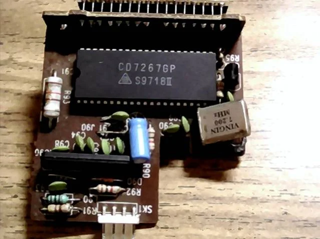

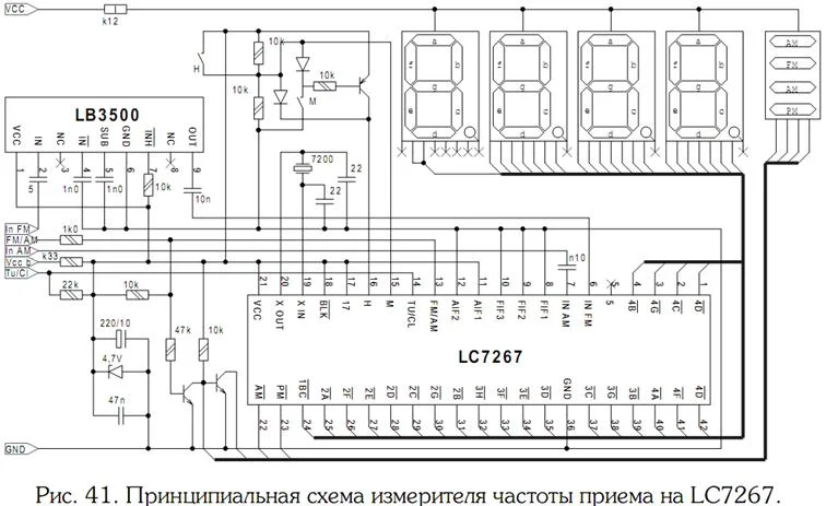

В интернете про эту микросхему вобще ничего нет, но на радио кот есть ее аналог LC7267, вот схема по которой собран прибор,
задача-подключить нему питание!

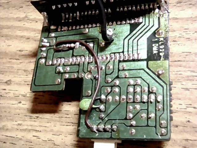

вот фото обеих сторон платы
масса подключается к большому черному проводу, а вот куда плюс я так и не понял! и вместо lb3500 там стоит cd3500gs

Сверяйте со схемой. Смотрите к каким выводам на схеме идет питание, и исходя из этого смотрите на плате.

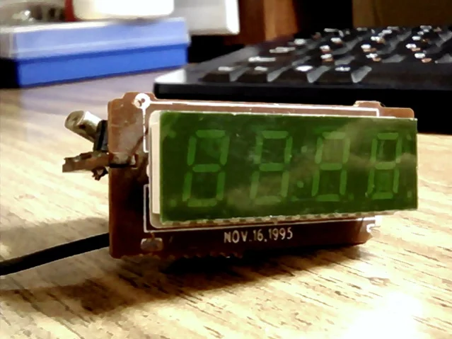

ну питание нашел, а как перейти в режим часов?

18 лапа микры - переключение отображения 12\24
15 и 16 лапы - настройка часов(на вашей плате не подключены).
то есть я ставлю между 18-той и массой кнопку и между 15 и 16 тоже!?
Нет не так.
Ну посмотрите же Вы в datasheet, а.
Или на схему приложенную, там так все доходчиво написано(нарисовано).
а, все понял! спасибо!
