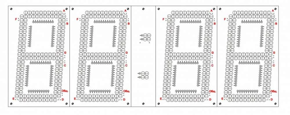

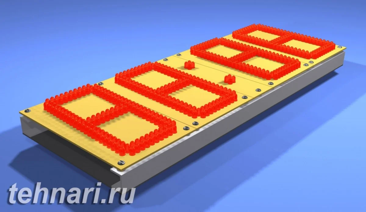

Индикатор часов набирается из светодиодов диаметром 5 миллиметров и имеет размер 440 Х 165 миллиметров. Если применить светодиоды диаметром 10 миллиметров, то табло можно будет увеличить в два раза. Табло имеет вот такой внешний вид.

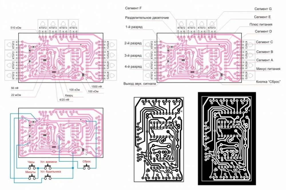

Светодиоды располагаются в два ряда и соединяются попарно. Если применить светодиоды красного цвета, то диоды можно объединить по четыре в цепочке, что позволит снизить потребление тока. Балластные резисторы надо будет подобрать в зависимости от применяемых светодиодов. К примеру для зелёных или синих светодиодов понадобятся резисторы по 150 Ом. Ввиду большого размера табло, печатные платы надо делать отдельно для каждого знака и ещё одну для разделяющего двоеточия. После изготовления платы распаиваются согласно схеме, сегменты помечены латинскими буквами и соединяются параллельно.

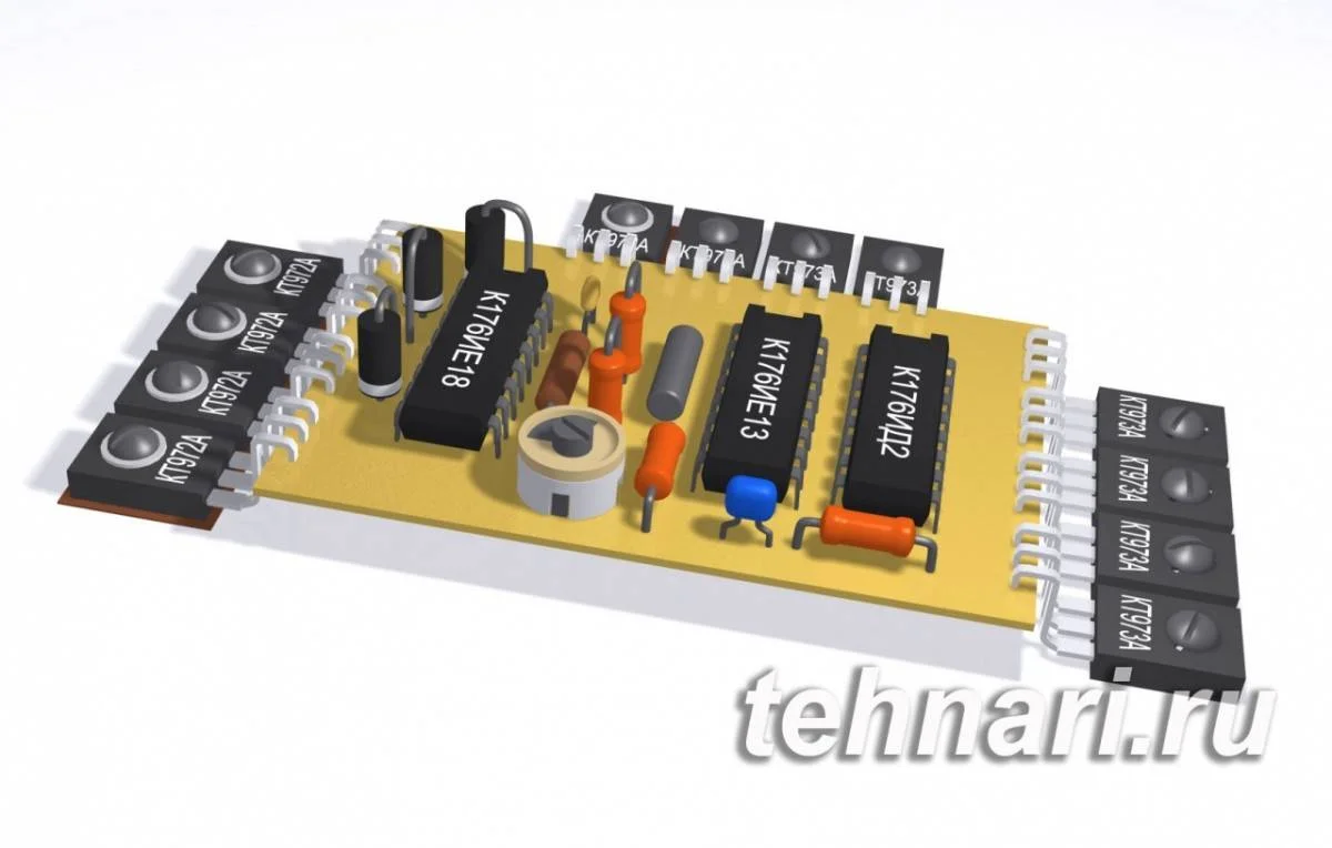

Плата часов тоже претерпела некоторые изменения. Для питания такого индикатора транзисторы необходимо устанавливать на теплоотвод, в качестве которого может послужить днище шасси устройства. Обратите внимание, что все транзисторы КТ972А изолированы от корпуса.

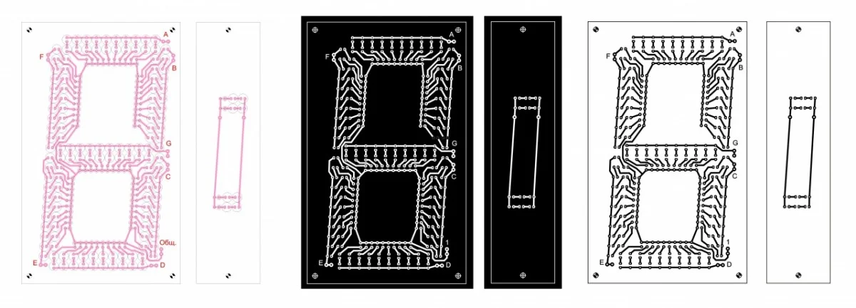

Тут изображена сама плата с расположением элементов, подключением кнопок и трафареты для её изготовления. Трафареты даны в двух вариантах: для ЛУТ и плёночного фоторезиста.

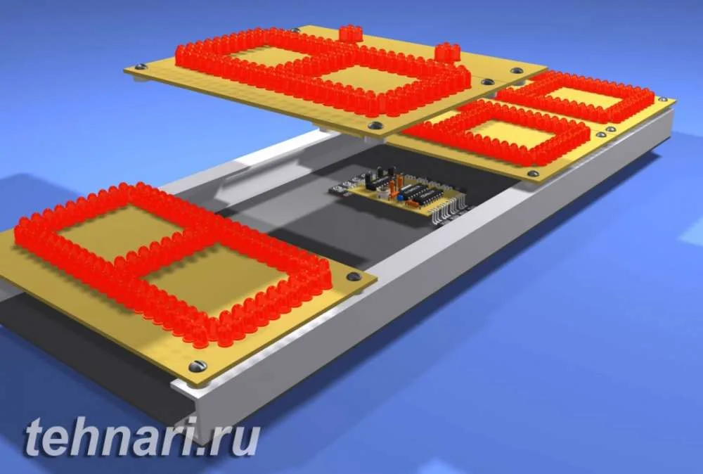

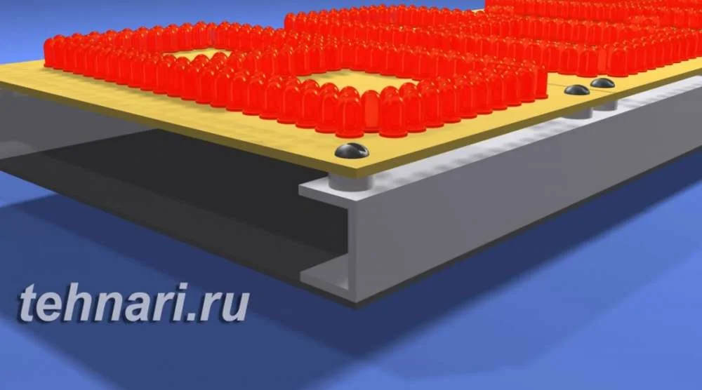

Далее можно посмотреть приблизительную конструкцию часов. Днище изготавливается из листового алюминия толщиной 1.5 миллиметра, кронштейны из П-образного профиля, его можно заменить на два скрученных уголка. Платы индикатора закрепляются на небольших втулках, что исключит возможность их замыкания на корпус.
Плата управления располагается в середине, под платой с разделительным двоеточием, это позволяет осуществлять к ней лёгкий доступ.
