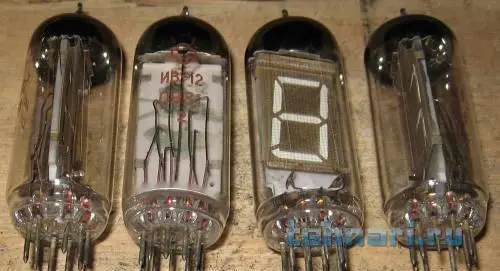

В лампе указания часов (вторая слева) всегда горит средняя горизонтальная линия. Как лечится? Что необходимо заменить?
    68 KB · Просмотры: 636
Если я правильно понял менять нужно коммутатор напряжения?
Скорее всего микросхема К161КН1, к которой подключен этот индикатор, вышла из строя...
Отпаять провод (перерезать дорожку) идущую к выводу лампы, соответствующую этому сегменту и посмотреть. Если он продолжает светиться, то заменить лампу.
Похоже, это ИВ- 22. (Замыкание внутри лампы), если перестал, то менять дешифратор или ключи (транзистор). Поленился искать схему в Интернете, не в курсе, что командует лампочками. Либо сам дешифратор (поскольку достаточно высоковольтный), либо транзисторы. Ага. Нашёл схему. Либо 176 ИЕ, либо 161 КН.

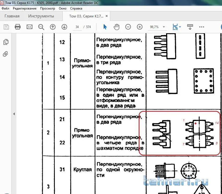

А вывод 1 на микросхеме это где?
Поверните к себе поверхностью платы с микросхемами. Левая нижняя ножка- 1. Она помечена маленькой пометкой в виде луночки. Это- ключ. Считать ножки нужно от неё против часовой стрелки. таким образом, последняя на этой стороне будет 7 ножка, далее, переходим на другую сторону и продолжаем. Последняя- 14. Она напротив с первой.
