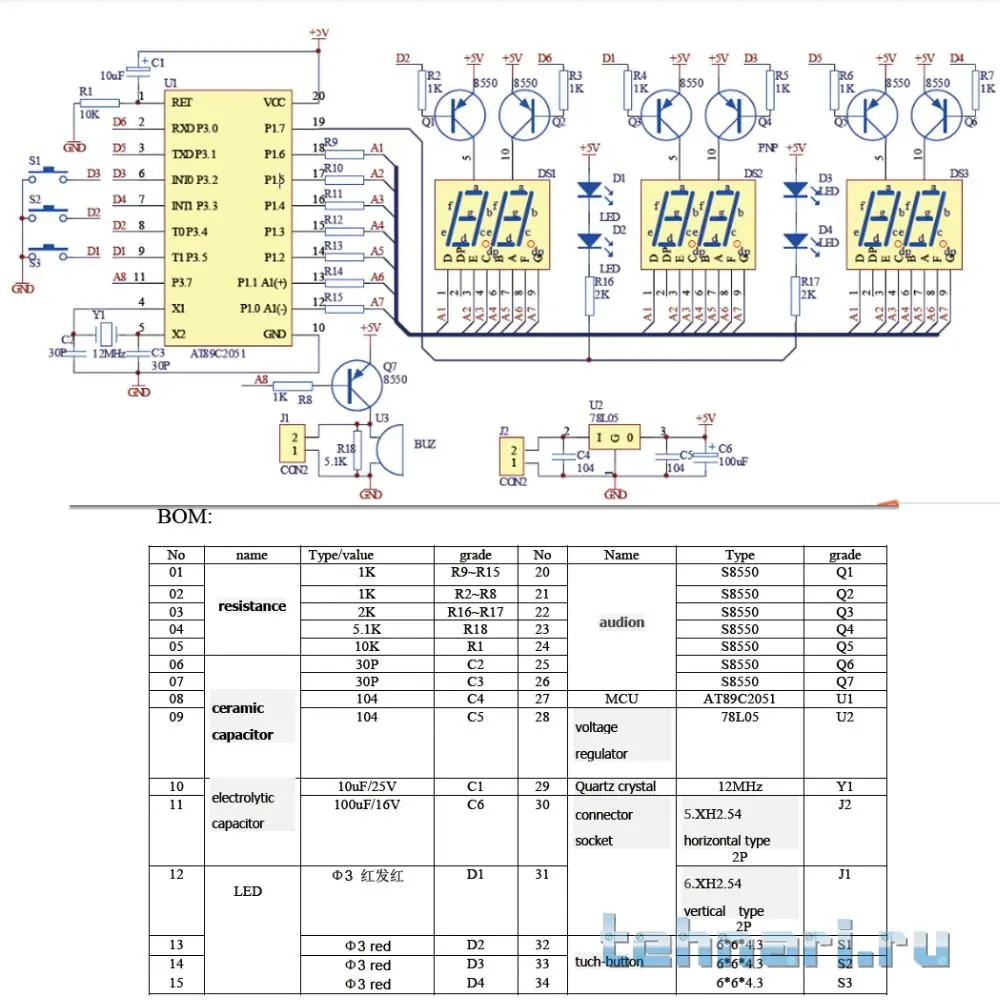

Всем добрый день! Приобрел набор по изготовлению эл. часов на микроконтроллере AT89C2051 (схему прилагаю). Собрал все нормально, но случайно вместо 5 вольт питания подал 12. Дым не пошел, засветились св.диодные индикаторы, но сразу же раздался непрерывный сигнал будильника. Почти сразу питание отключил. После "разбора полета" выяснилось что перегнул с питанием. Подал питание 5 вольт - схема работает, но при включении сразу непрерывный сигнал будильника. Что может быть - накрылся AT89C2051? Или надо искать замену транзистору Q7 ?

Разобрался, транзистор Q7 приказал долго жить. Заменил на наш КТ814В - теперь всё работает как надо.
