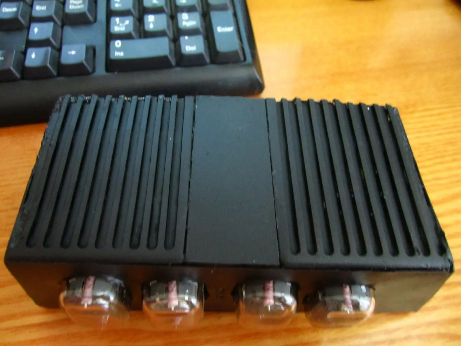

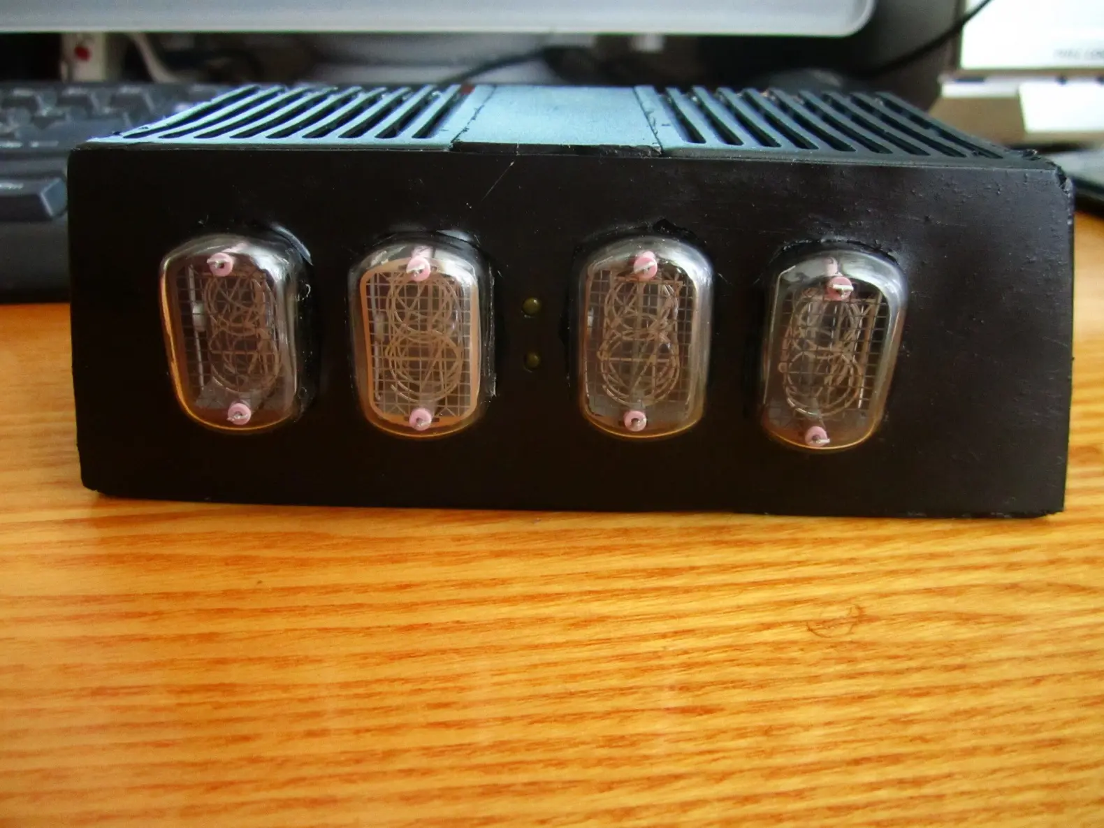

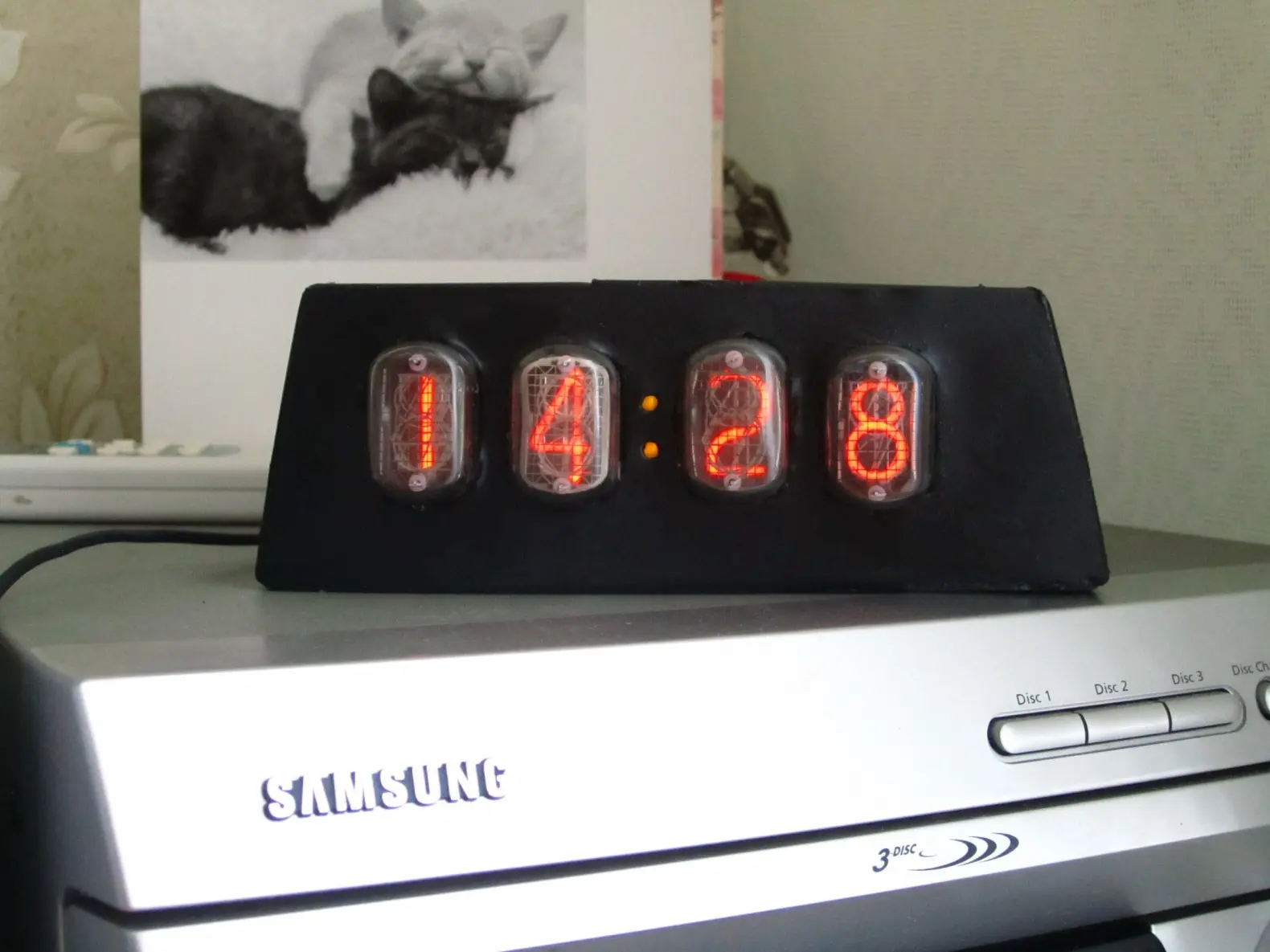

Всем доброго времени суток. Вот свершилась мечта, я не только увидел ламповые часы, но и стал их счастливым обладателем. tehnoyxi
Внутри схема часов на DS1307 и Atmega8, точнее была нарисована плата, а именно под эту разводку написана прошивка. Еще добавлен перебор цифр каждые 10 минут для предотвращения отравления катодов. :bsod:
