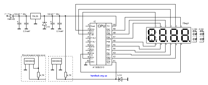

Здравствуйте. Подскажите, пожалуйста, схему часов на микроконтроллере AVR без "наворотов". Нужны просто часы, без термометра и календаря.
На ЖК или на светодиодах?
На светодиодных индикаторах
Потребуется контроллер attiny2313 и индикатор на 4 разряда для динамической индикации.
Вот схема: sch_th.gif
То что в прямоугольнике - не нужно.
Прошивку напишу, когда будет время.
Подойдет
Читайте обновленный пост
Спасибо большое!
Поправка! В схеме не хватает 8 резисторов 510 Ом на линиях к индикатору, которые обозначены буквами.
А можно, чтобы не точка была разделителем, а "тире"?
Какой индикатор найдете...
Да найду то я любой:) А прошивку,желательно, для индикатора с общим анодом.
