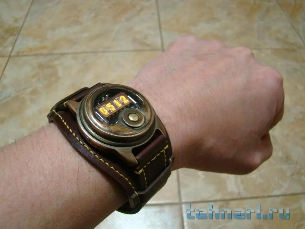

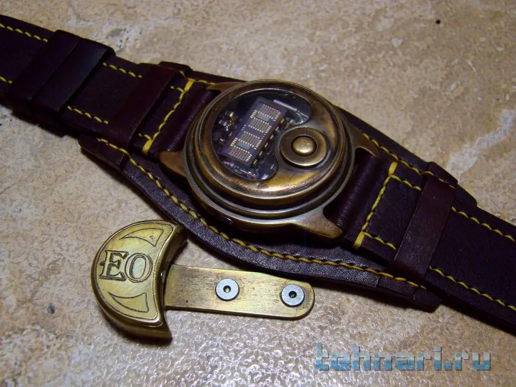

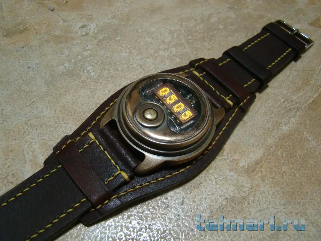

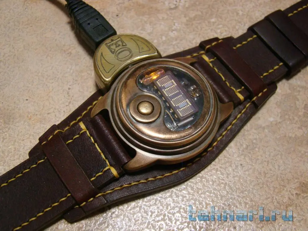

Это уже окончательный вариант одних из часов, которые я собирал ранее.
Немного переточил корпус, повторно нанес патину, заказал ремешок, чуть изменил прошивку и схему. Еще собрал адаптер-переходник для зарядки.
Есть три режима работы:
- дисплей включается на 5 сек при нажатии на кнопку, потом он гаснет и часы "засыпают"
- постоянная индикация (часы/минуты)
- постоянная индикация (минуты/секунды), он на видео
Выглядят шикарно.
А что будет если нажать на кнопочку? Как получить меандр на циферблате?
Отличная работа, весьма стильно и качественно! А что означают буквы на адаптере для зарядки?
Спасибо.
kot da-vintik, это инициалы их теперешнего владельца.
Николай_С, с кнопки и управление режимами, и установка времени.
