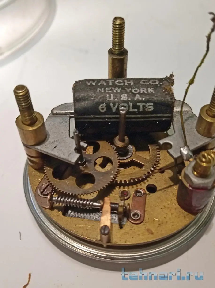

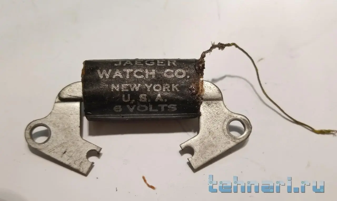

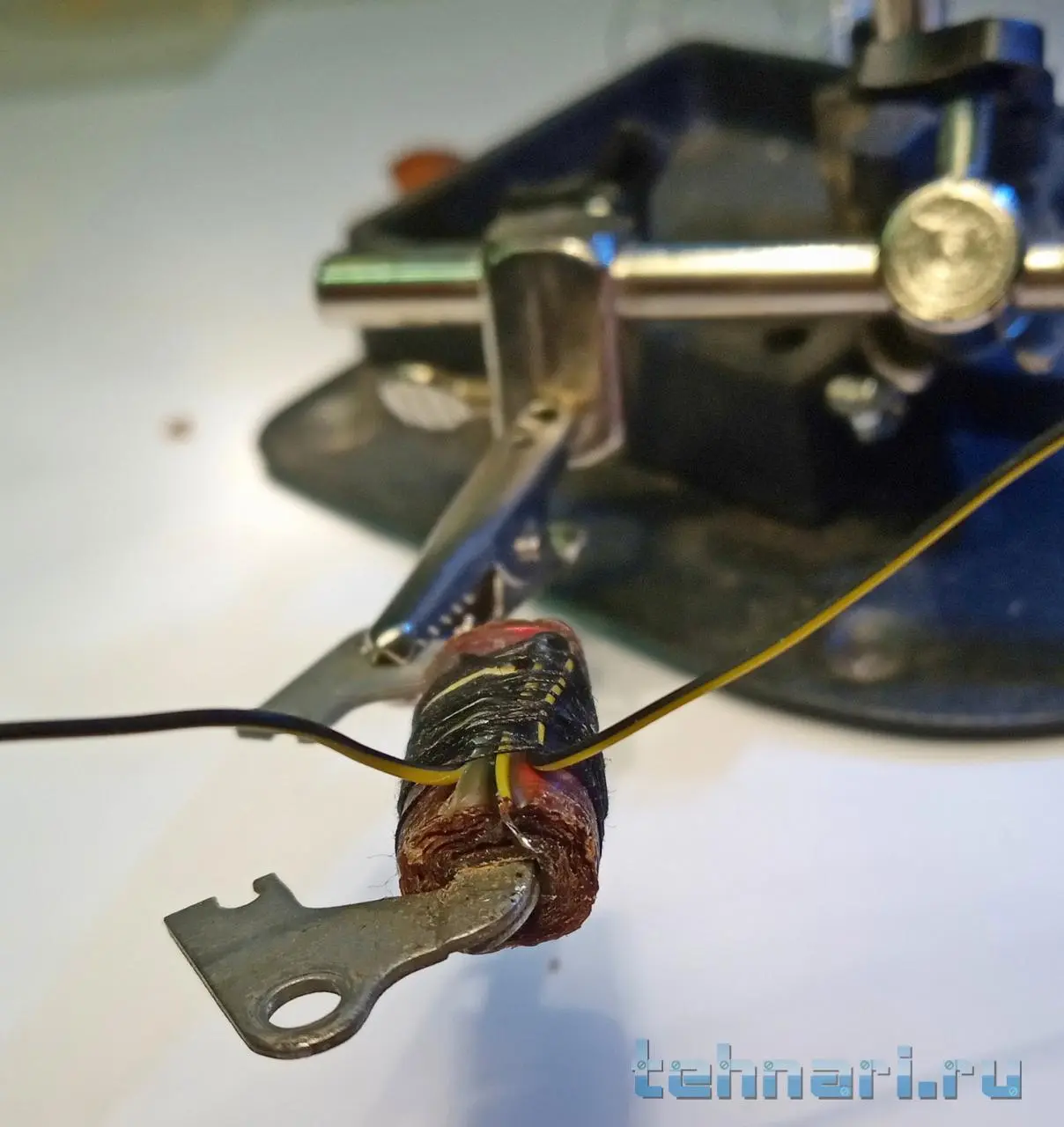

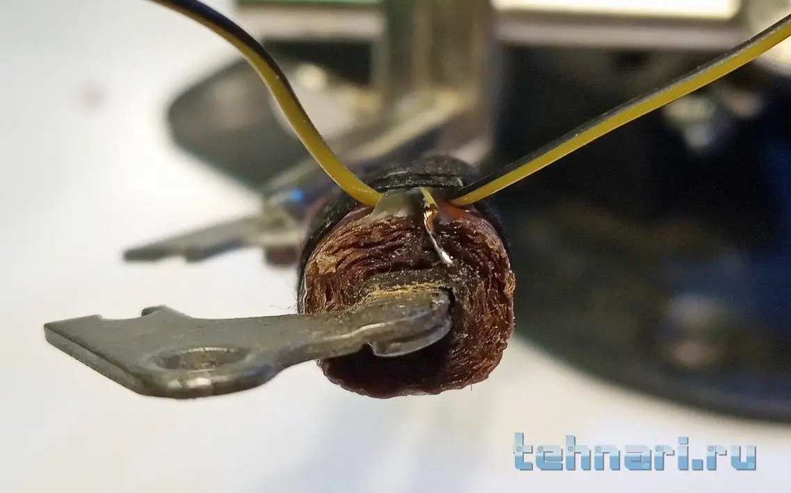

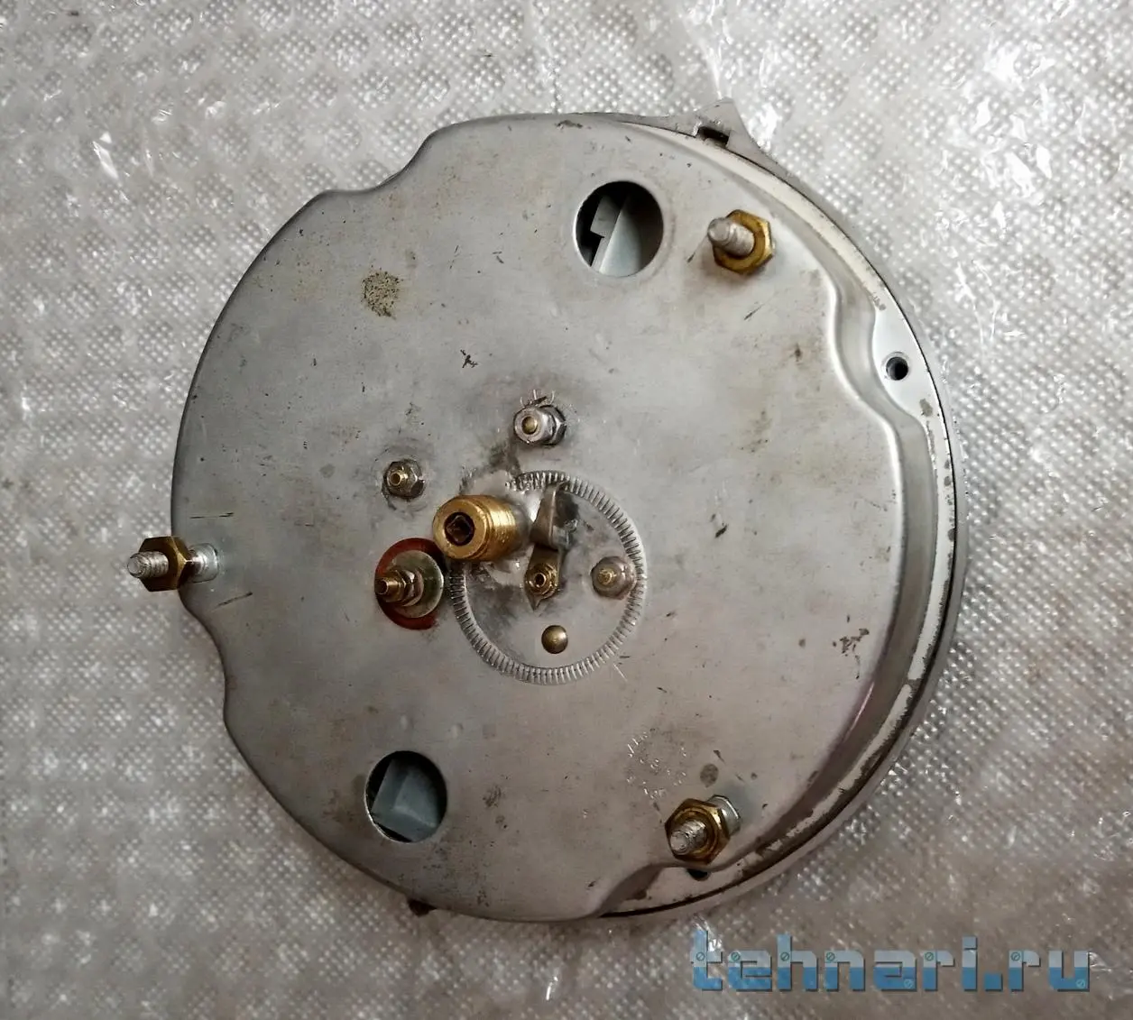

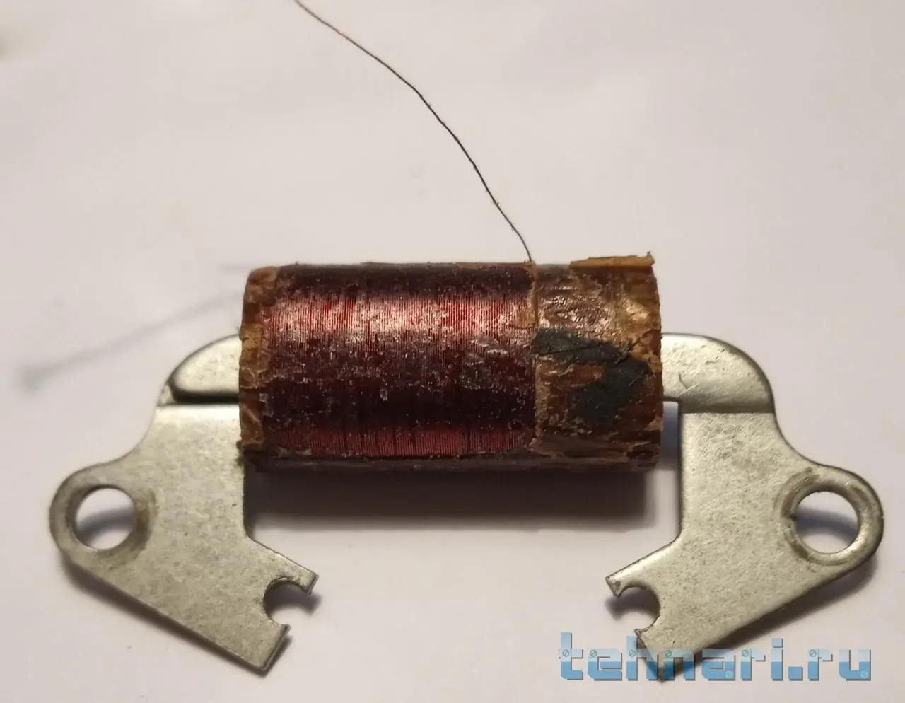

Пришли на ремонт, года выпуска не знаю, но судя по дизайну - конец 30 начало 40 прошлого века. Уже ремонтировались, но неудачно. Неисправность - обрыв катушки привода. Катушку вскрыл, внешний конец обмотки обнаружился сразу, а вот внутреннего попросту не было, оборван под катушкой и только терпением (2 часа!) удалось извлечь оттуда часть витка, разорвать его и припаяться. И мне кажется что это был не первый слой. Далее сборка катушки с маканием в стеарин, пробная сборка. Идут. ))

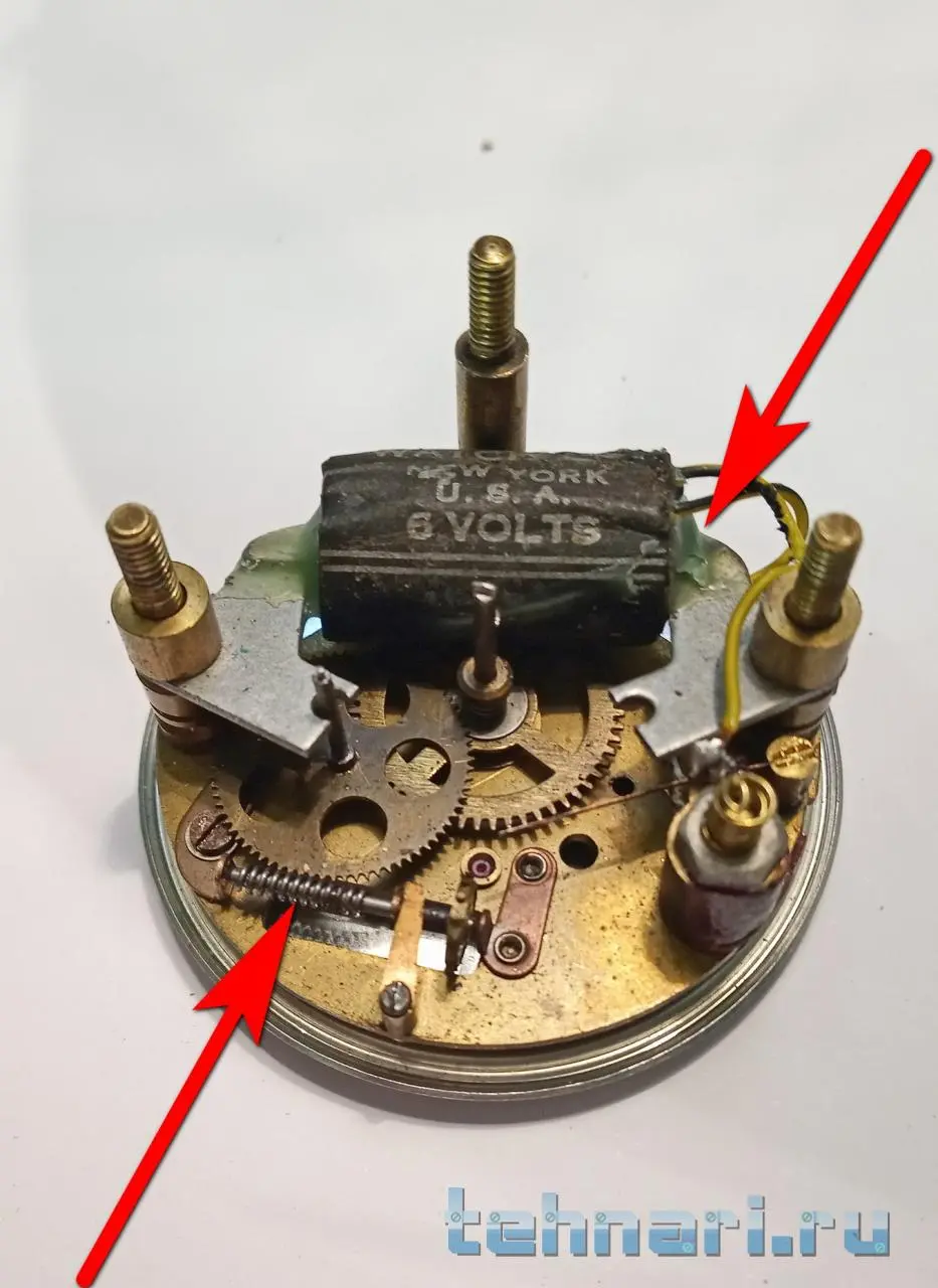

На фото 6 нижней стрелкой указан валик червячной передачи. Червяк - просто пружинка, туго сидящая на валике, решение красивейшее!

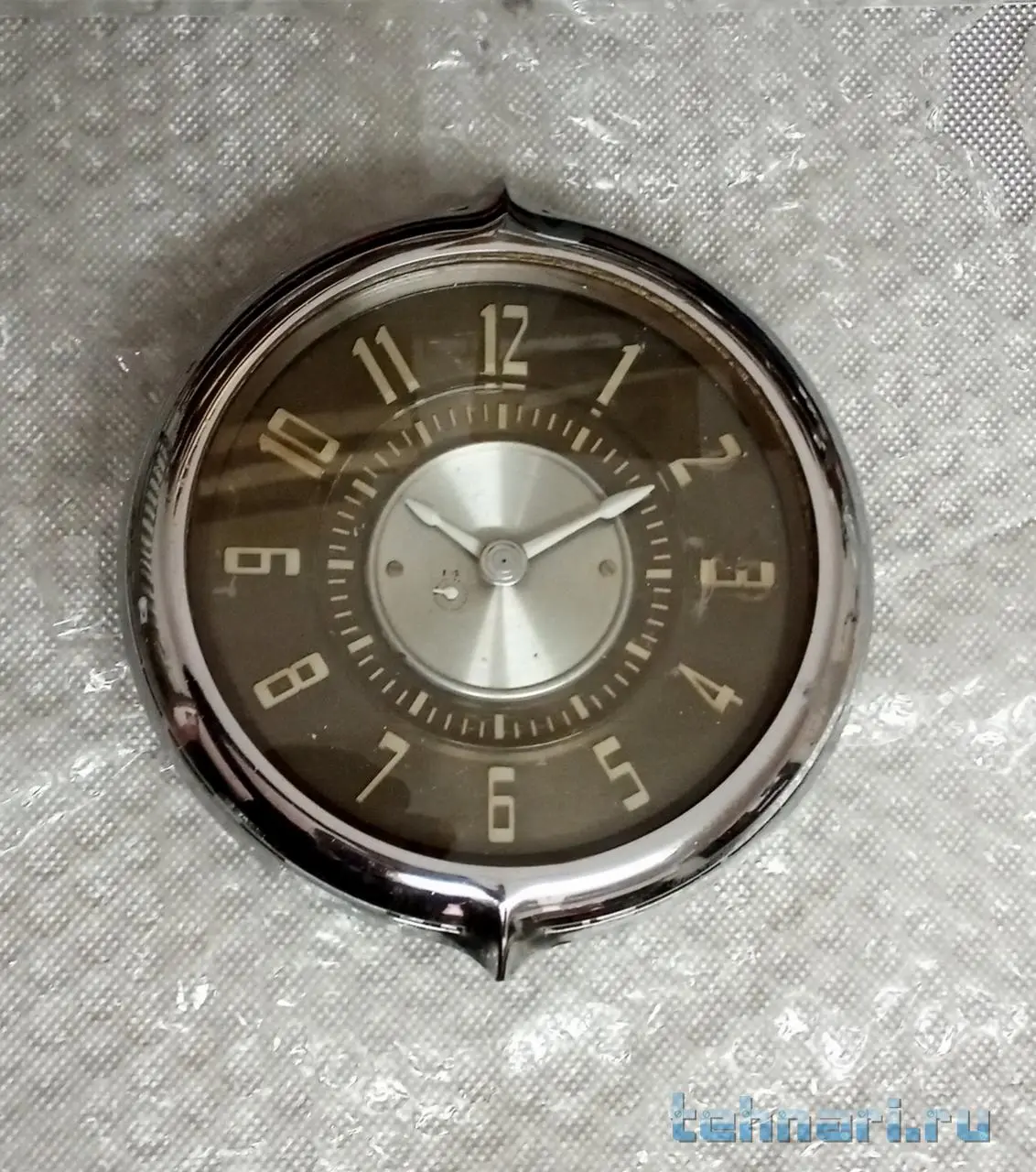

На циферблат и стрелки глянуть бы.
К сожалению, фото только эти, других увлекся и не сделал. Часы уже отправил владельцу, позвоню и попрошу сделать и прислать фото. ))
А вот и фото!
...На циферблат и стрелки глянуть бы.
Пришли фото, и вот они. Дизайн практически один в один как были на моей ВОЛГЕ, 1964 года. Даже цветовая гамма та же, но механизм был другой, пензенского завода. ))

Ух, красота! Из таких бы получились красивые полочные часы
