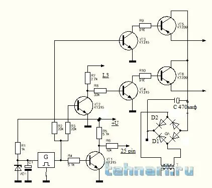

Есть такие часы. Образцовой для часов служит частота электроосветительной сети - 50 Гц. Из-за этого точность часов нарушена. Решил перевести на встроенный генератор. Генератор взял от видеомагнитофона ВМ-12. Схема переделки указана красным цветом.
Часы заработали корректно, кроме свечения индикатора. Его яркость упала примерно на половину.
Вопрос: как поднять яркосить при такой схеме включения?
Буду благодарен любому совету.

Элементарно.
Подключите нить накала индикатора (ноги 1, 2) к трансформатору (как было раньше). Оно и для накала лучше, и не надо делать усилитель мощности для генератора.

При такой схеме индикатор показывает всякую ерунду.
Нарушается динамическая индикация. Для этого введены Т5 иТ6.
включающие в соответствующие моменты времени нужную группу элементов индикатора
Индикатор светодиодный. Нет у него накала.

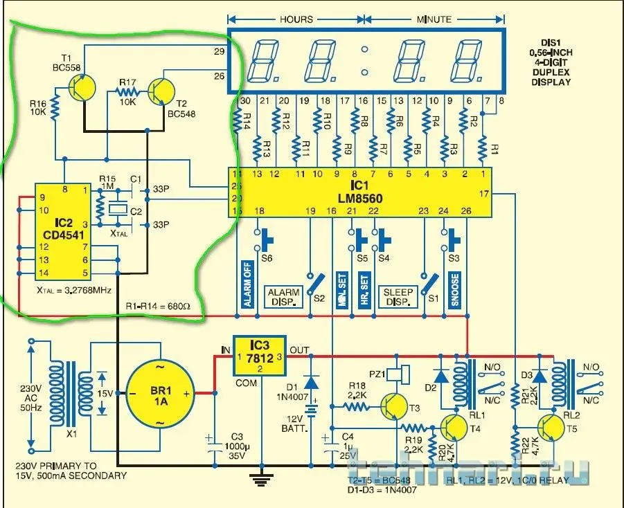

Посмотри как организована схема у буржуев, с последующей реализацией на одном из сайтов. В архиве статья из журнала, печатка, фото.

Я это все прочитал в инете перед тем, как здесь задавать свой вопрос. Обратите внимание на организацию схемы питания а моих часах. Жто и есть камень предкноаения .Не хочется полностью менять схему часов по питанию. А то опять упрусь во что нибудь.
Вместо КД521 можно попробовать поставить диоды шотки.
Вот отдельно схема переделки. ( жаль нельзя редактировать сообщения.)
