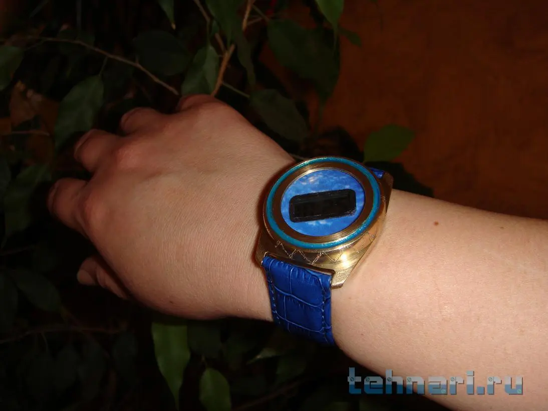

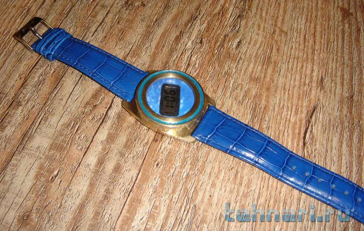

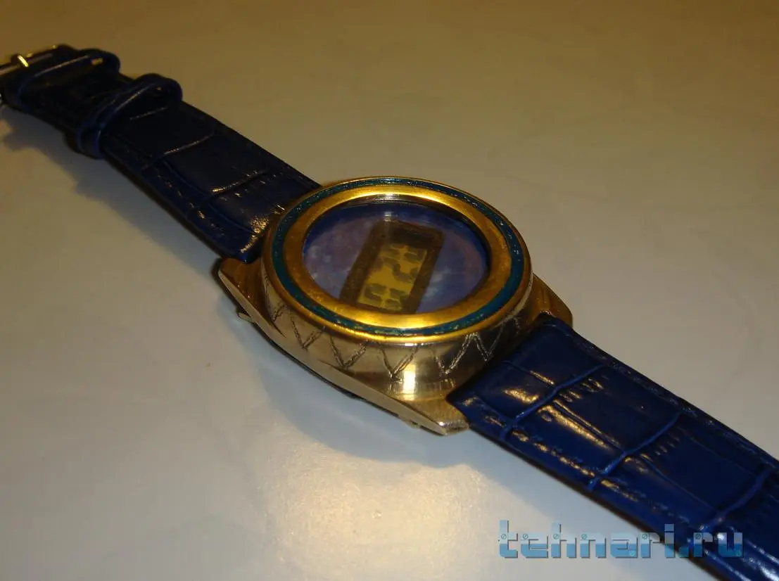

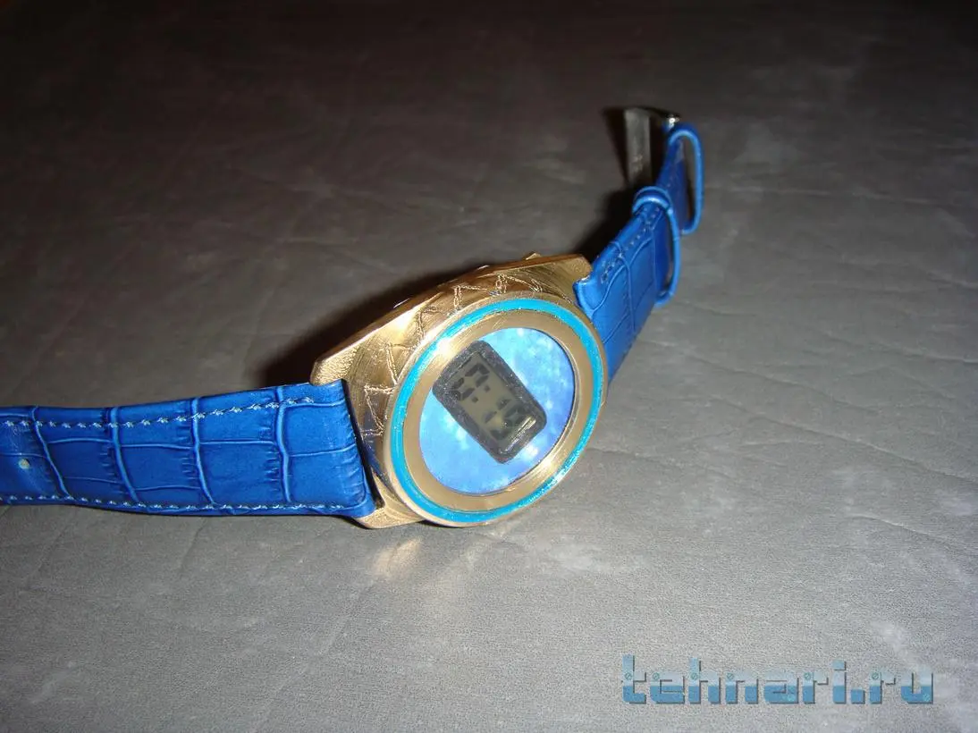

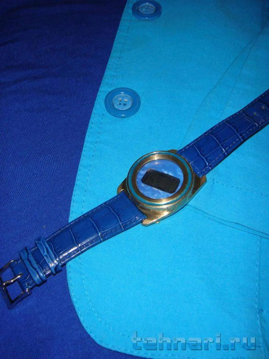

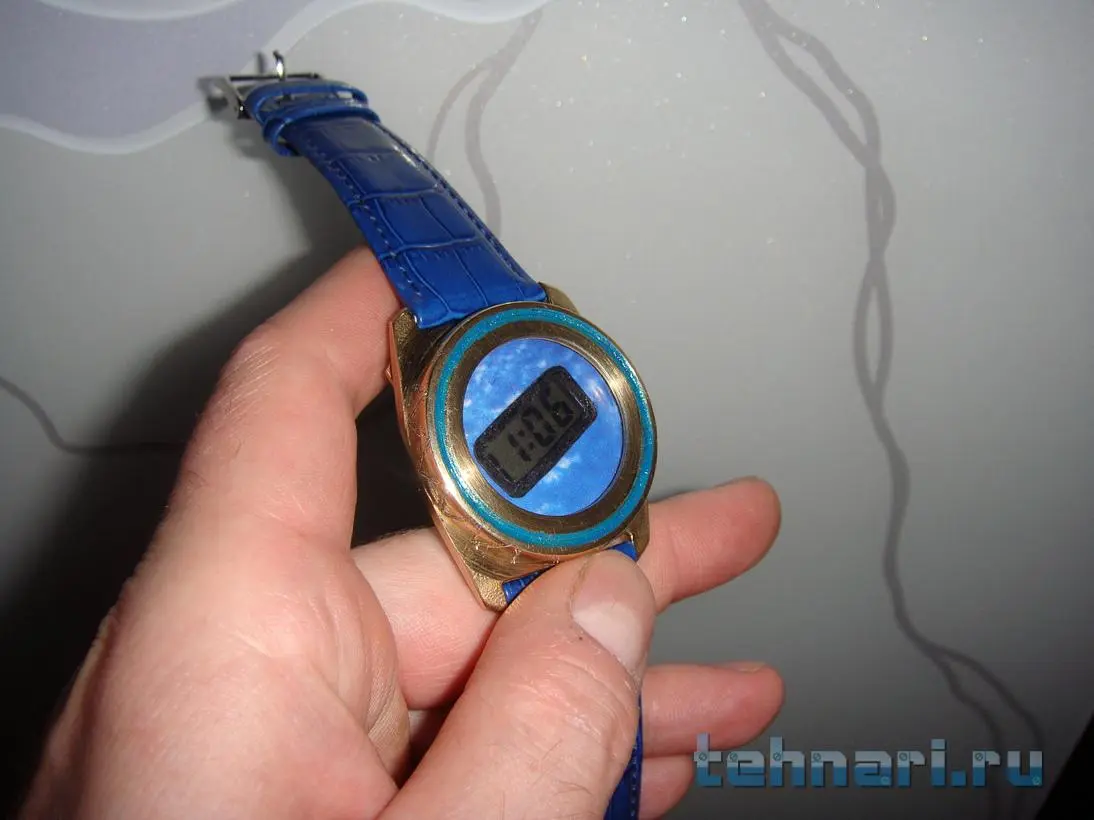

Привет всем! Вчера, увидев супругу в синем костюме, вспомнил о синем ремешке, для часов, купленном по случаю пару лет назад и решил сделать сюрприз супруге в виде часов к костюму, тем более что выдался свободный вечер. Корпус часов сделал из сантехнической гайки. Безель из сгона ввёрнут в корпус на "родную" резьбу. Стекло - поликарбонат. Электронный модуль и задняя крышка из нержавейки, от китайских часов "skmei". Поскольку костюм имеет три тона синего, то и в часах тоже решил сделать три разных синих тона. Всего на работу ушло 4 часа и 220 рублей на материал и "донора":)

костюм надо было тож сфоткать))
Оценю после просмотра супруги в костюме и с часами. :))

Необычно, интересное решение повернуть циферблат на 45 градусов. Видел подобные часы с поворотом в 45 градусов, что бы при езде на мотоцикле время удобно было смотреть. Тут та же задумка?
Ладно, тогда плюсую. :D
Мотоцикла к сожалению нет, она у нас ярый автолюбитель. Хотя было бы интересно :))
Просто было очень скучно делать как обычно, вот и решил повернуть дисплей. Вся работа - это эксперимент, что можно сделать за несколько часов имея только пару тройку сотен в кармане.
