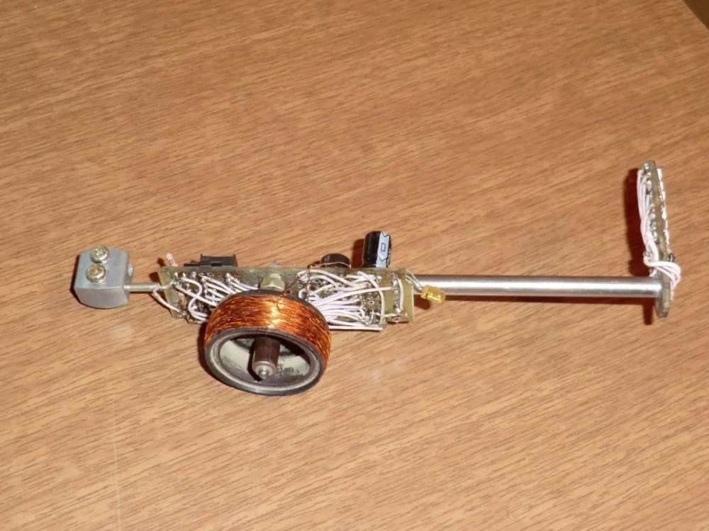

Вобщем как увидел Валерины часы - загорелся не на шутку!
Конечно не смог так скоро сделать, как наш магистр. ввиду отсутствия опыта в электронике и прямых рук )))
Начальный этап заснять не смог - фотик в ремонте был. но почти готовые узлы запечатлеть успел.
Итак начнем.
Вот некоторые полуготовые узлы.
Собственно одна катушка в другой. на этом этапе проверялось напряжение и выставлял максимальное напряжение на вторичной обмотке
Здесь уже собранная вращающаяся часть с разных сторон. достаточно грубо, и ещё неизвестно как это повлияет на скорость вращения. Пока одно известно - биение есть и не малое. буду настраивать
Жуткое зрелище :)
Генератор
Далее от старой совдеповской люстры взял трубку и 2 чашки. скрутил их незамысловато. разместил в верхней первичную обмотку и ИК-светодиод. и все это дело почти аккуратно закрепил термоклеем
Затем взял радиатор со старого компа. выпилил в ребрах радиатора нишу. в ней закрепиться трубка-основание и генератор за ушки транзистора и стабилизатора. одновременно служить будет и теплоприемником
И примерно так ( пока без дизайнерских прикрывашек) будет крепиться крутилка на статор. (фотодиод пока отогнут в сторону)
Пока непонятно, чего то проводов много:D
это еще далеко не все. в процессе ещё. помимо опыта ещё не так уж и много свободного времени :)
