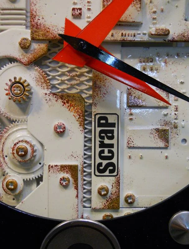

часы сделаны из всякого барахла которого у каждого самодельщика навалом.
основание и кольцо циферблата сделаны из дюраля 1.5 мм цифры напечатаны на прозрачной плёнке(эту технологию я подсмотрел на этом форуме ))) и приклеены на алюминиевые диски. в качестве других цифр - точки, они сделаны из декоративных винтов для зеркал. фон циферблата был покрашен белой краской и раскрашен губкой под потёртости, это я тоже увидел сайте casemods
Изза большой толщины циферблата оси стрелок пришлось удлинить при помощи алюминиевых трубок сами стрелки вырезаны из тонкого пластика и покрашены. с обратной стороны приклеен механизм и крючок для подвеса.
