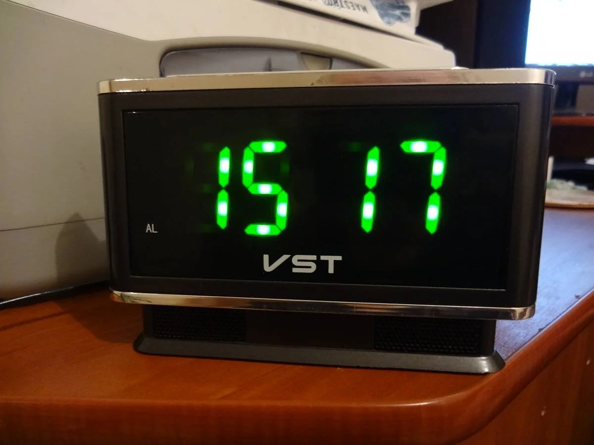

Добрый день или ночи, в общем сегодня ко мне через 10-е руки попали вот такие вот китайские часы. попросили посмотреть че да как, суть вопроса такова что часы включаешь вроде бы все нормально минуты выставляются часы тоже, светодиоды мигают но спустя минуты они не переключатся на след. выставить будильник тоже не получается. что подскажите или они приказали долго жить. :) вот парочку фоток.
P.S. Заметил что 2 резистора довольно таки сильно нагрелись. я их обозначил на фото.

Попробуй поменять транзистор, и электролиты. А вообще походит на аут МК :)
Попробуйте заменить кондёр,
и проверить 50Гц на 25й ноге.

Пока ни чем не закончилось, не хватает мне времени на них.
В общем я перепаивал все что только можно кроме Мк. результат тот же. Решил я потом оставить индикатор и сделать часики на Attiny2313 начал позванивать индикатор а он сделан через одно место никакой привязки к сегментам все в разброс. Сказал людям что проще купить новые, на что ответили новые сломаются. А эти уже наверняка будут а если сломаются то починить проще будет :) и начал я делать новый индикатор фото прилагается и собрал схему вот эту http://www.tehnari.ru/f170/t61889/ Точнее у меня она уже была как то собрана. Просто лежала без дела, так как в этой схеме есть 1 минус засвет индикаторов присутствует. И вот что у меня получилось.
