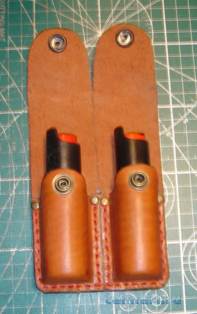

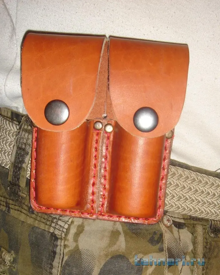

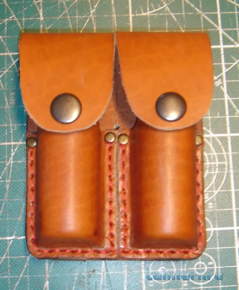

Заказал человек, гоняющий на велике, ну и как я понял, не раз попадал под раздачу собачек, впрочем как и я месяца два, когда был на копе и проходил мимо нового дома, который сторожил бывший алкаш. Кусанула меня за ногу, хорошо что штаны грубого помола, а то бы серьезные были последствия. Рана зажила, но краснота долго держалась, да и сейчас видно. Думаю тоже себе сшить на всякий случай. Сделал форму для формовки и на сам болон формовал. Внизу конечно были складки небольшие, но они сгладились и не видно.

А балоны легко вынимаются? Ты-ж прям на них формовал, а кожа потом усыхает.
Алекс, ты где кожу покупаешь, в Воронеже?
Я на балон наматываю изоленту, примерно на один миллиметр. Формуется хорошо, вытаскивается как все равно маслом смазано. Кожа ни разу не усыхала, сколько я пользуюсь. Но я пользуюсь только химдублением, растишку я не признаю. Кожу покупаю в одном магазине, за Юго Западным рынком. Дорогая, но качественная. Если нахожу нужную, покупаю куском, а так в обрезках, но куском выходит дешевле, меньше отходов.
И большинство изделий натираю воском.
