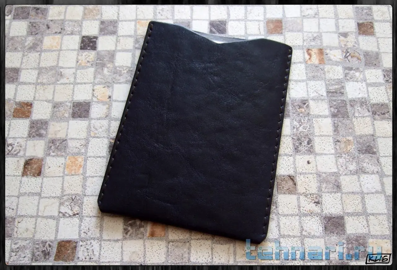

Всем привет. В продолжение идеи кардхолдера сделал еще этакий чехол-кармашек для автодокументов, чтобы не занимал много места в летней одежде. У меня уже была такая штуковина из натуральной кожи, проходил с ней года три, потом продал ее знакомому за символическую сумму:
Чехол до сих пор живой. А мне пришлось шить новый. По сути, работа ничем не отличается от изготовления кардхолдера, поэтому позволю себе выложить просто фото без описания:
Вот финальные фото:

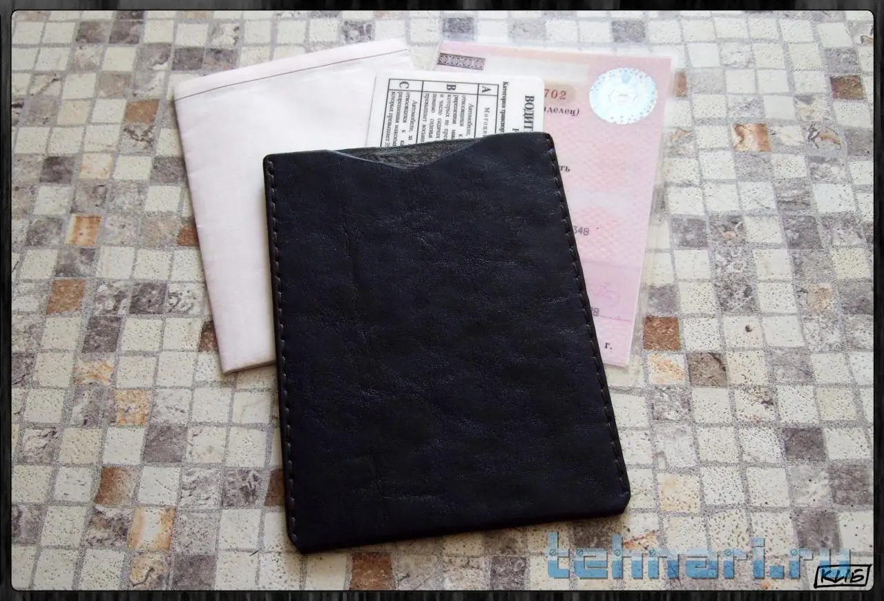

Габариты чехла 120*100*3 мм, вес 21 грамм. Внутрь помещается водительское удостоверение, СТС, полис ОСАГО, сложенный в 4 раза. На работу ушло 1 час 54 минуты.

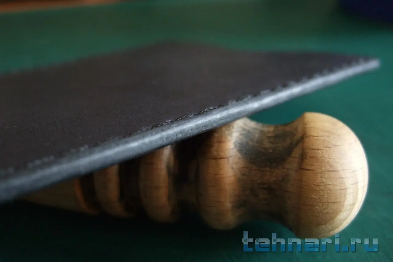

1,1 мм. Интересная кожа, кстати. Итальянка. У нее глубокий синий оттенок с переливом. В зависимости от освещения она может казаться черной или насыщенно синей. Мягкая, правда. Пришлось обильно напитывать раствором ПВА.

Обмазал кожу раствором клея ПВА, чтобы придать ей большей жесткости и загладить ворс:

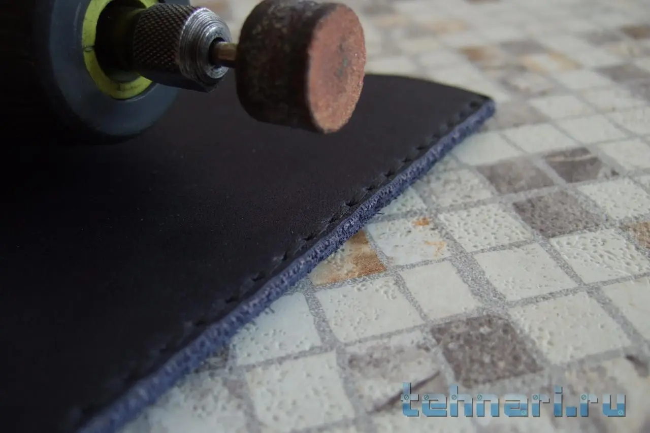

Срезал кромки по периметру:

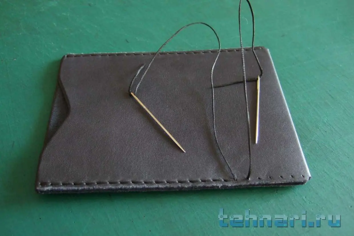

Прошил плоской вощеной нитью:
Прокрасил торцы:
Прогладил их выжигателем:
Натер воском:
Заполировал:
Напитал кожи маслом:
Вот финальные фото:
