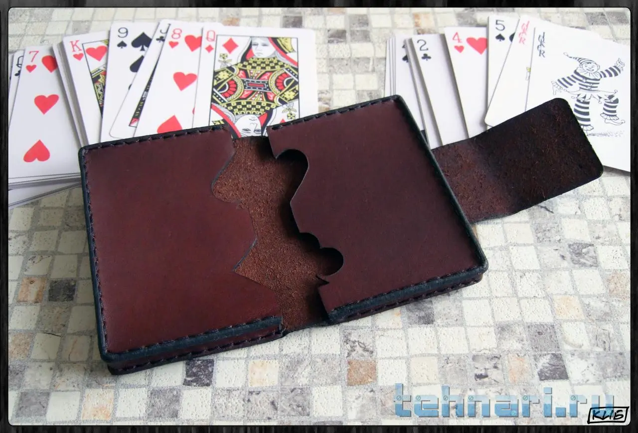

Бывает, хочется добавить перчинки в романтический вечер и сыграть в карты на раздевание. Бывает, в доме отрубают свет и, чтобы скоротать время, хочется сыграть в карты. Или в сауне с мужиками болтать надоедает и на помощь опять-таки приходят карты. А еще в дальней дороге они пригождаются. В общем, игральные карты - вещь полезная. А у меня, так получилось, дома не было карт. Пришлось купить. И, разумеется, чтобы в чем-то их хранить, я сшил для них этакий чехол.
Нарезал кожу по выкройке:
Насверлил отверстий под шов:
Снаружи напитал кожу льняным маслом:
Изнутри раствором клея ПВА и воды:

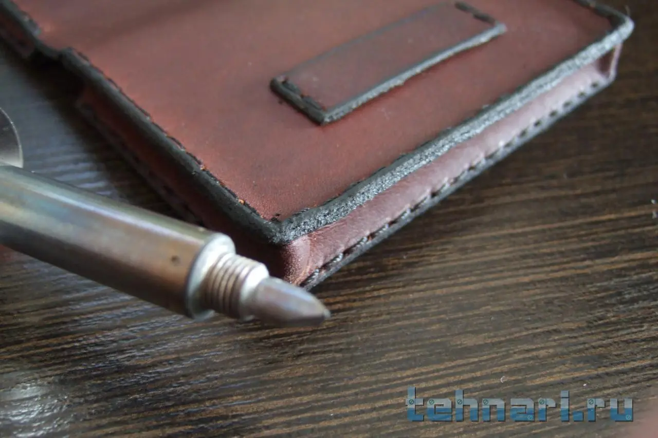

Срезал кромки:
Прокрасил торцы:
Сшил нейлоновой нитью:
Прогладил торцы выжигателем:
Все, чехол готов. Раскрывается на две половинки, в одной из которых основные 36 карт, в другой оставшиеся карты (2,3,4,5-ки и джокеры):
Изделие получилось конструктивно простым, а его основная фишка в том, что вырезы для ухвата пальцами выполнены в виде половинок карточных мастей.

Все отлично, но вот вырез по масти карт - на мой взгляд очень спорное решение.
А что в нем не так? Запихивать карты неудобно - цепляются за рельеф этих вырезов. Но, ведь, изделие не каждодневного использования. Да, была мысль забубенить на кожу какую-нибудь гравировку с мастями, но это слишком затратно для такого изделия.
