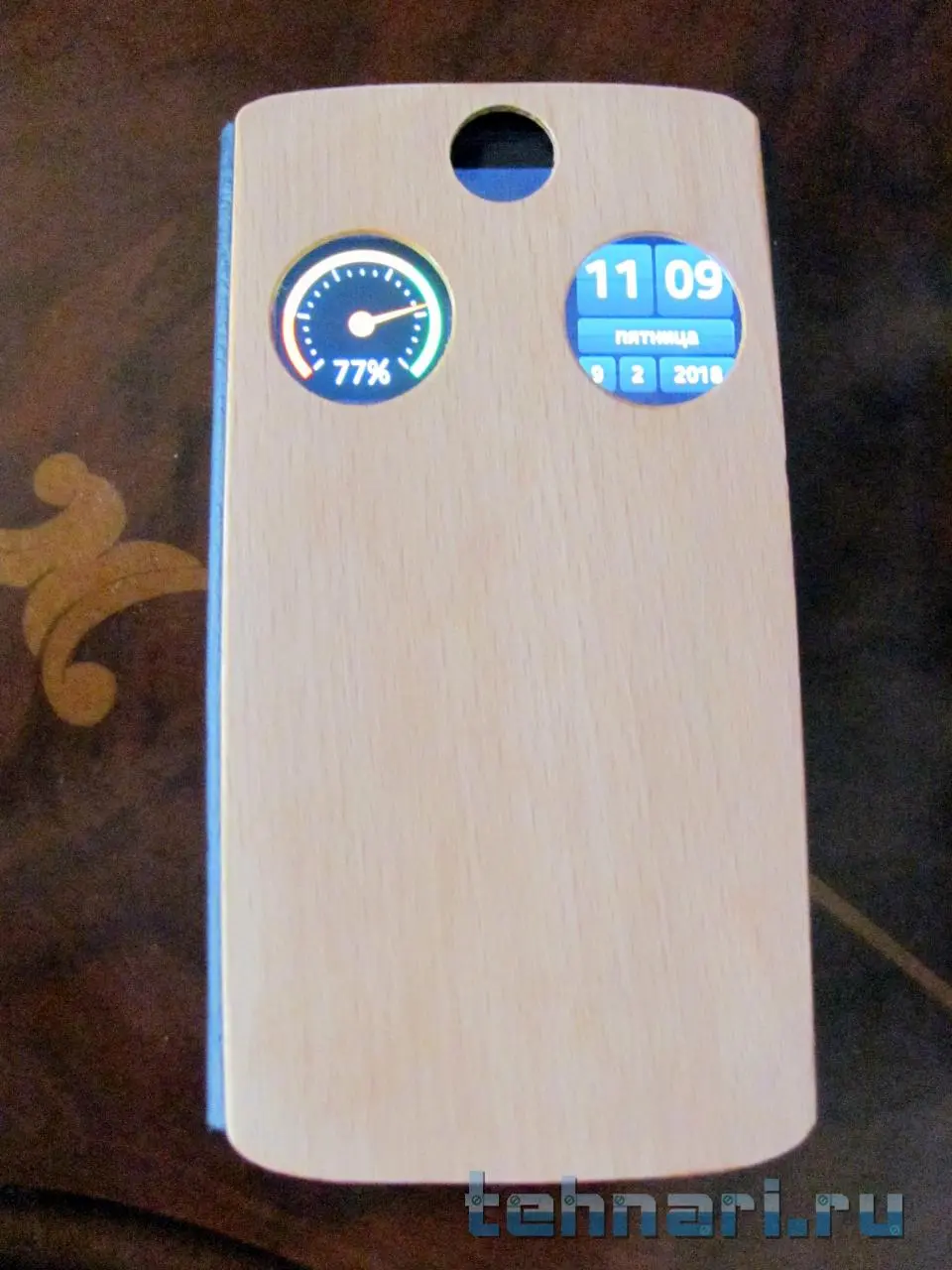

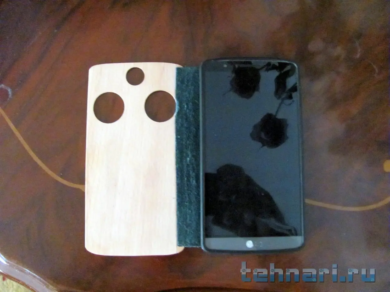

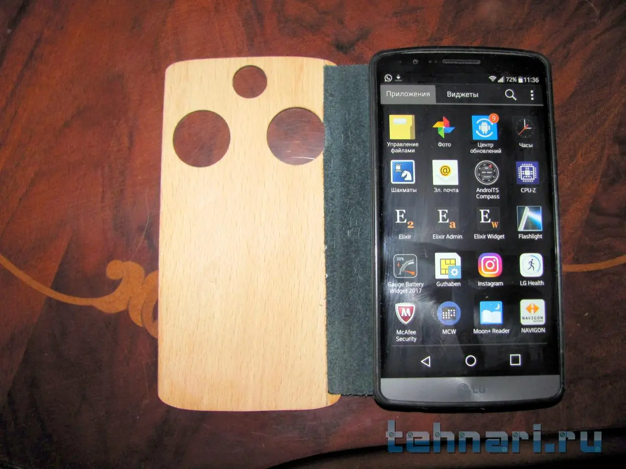

От царги старого букового стула отделил все лишнее, оставшееся приклеил на обычный пластиковый чехол. Дощечки пропитал цианакрилатом и отшлифовал, дерево стало прочным, водостойким, сохранило натуральный вид и структуру. И не пачкается. :)

Экран не поцарапает чистое дерево? Или там покрытие есть?
Бортик пластивого чехла чуть выше экрана, да и трудно поцарапать Гориллу.
