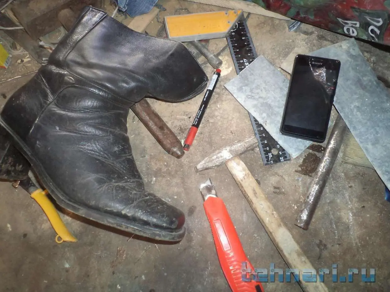

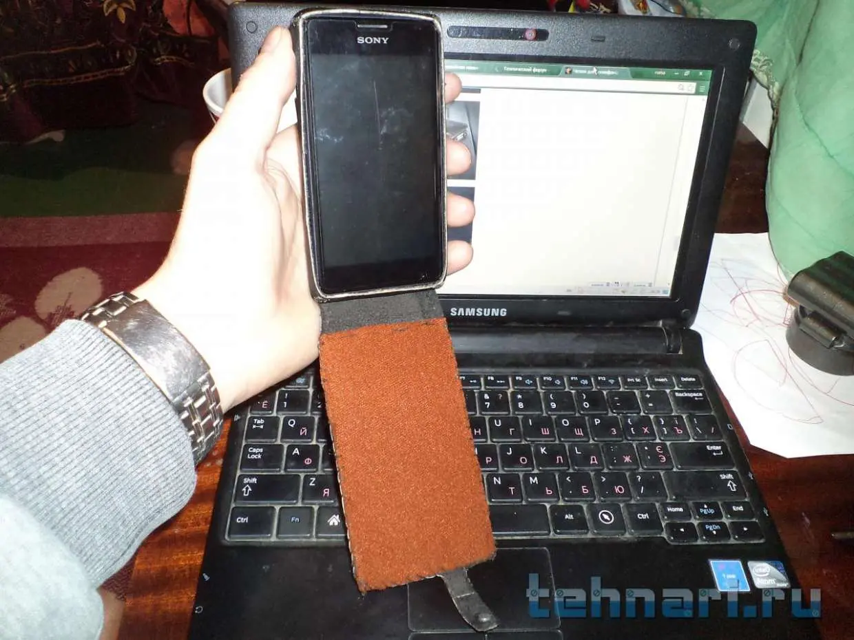

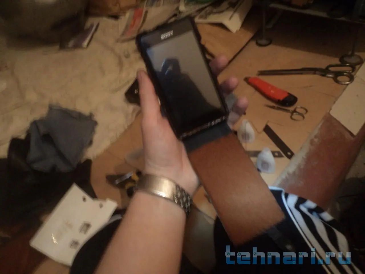

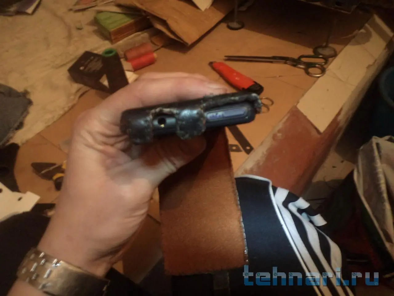

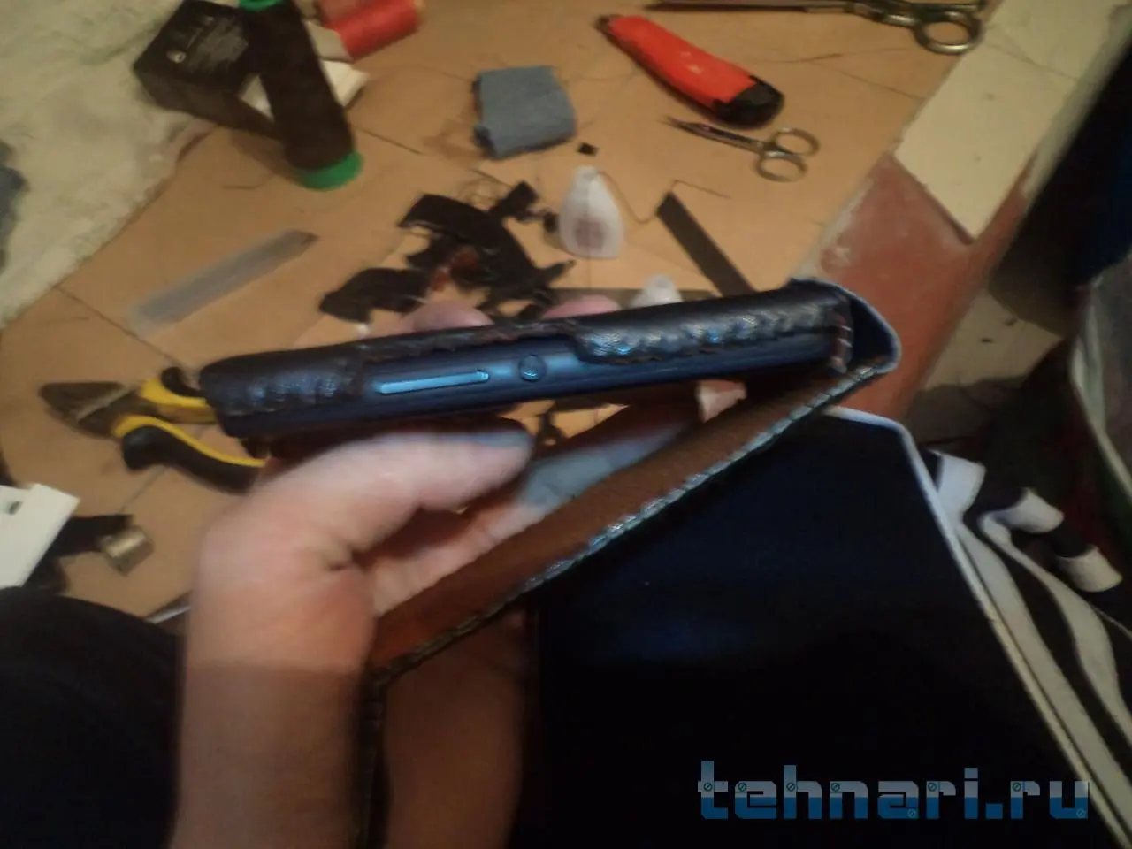

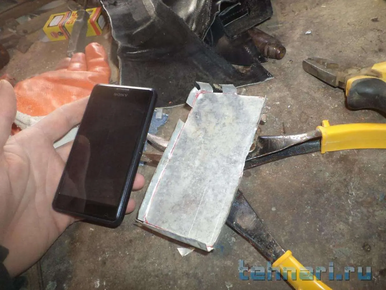

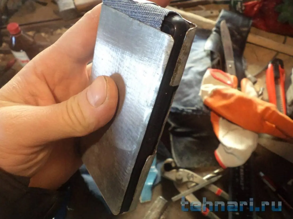

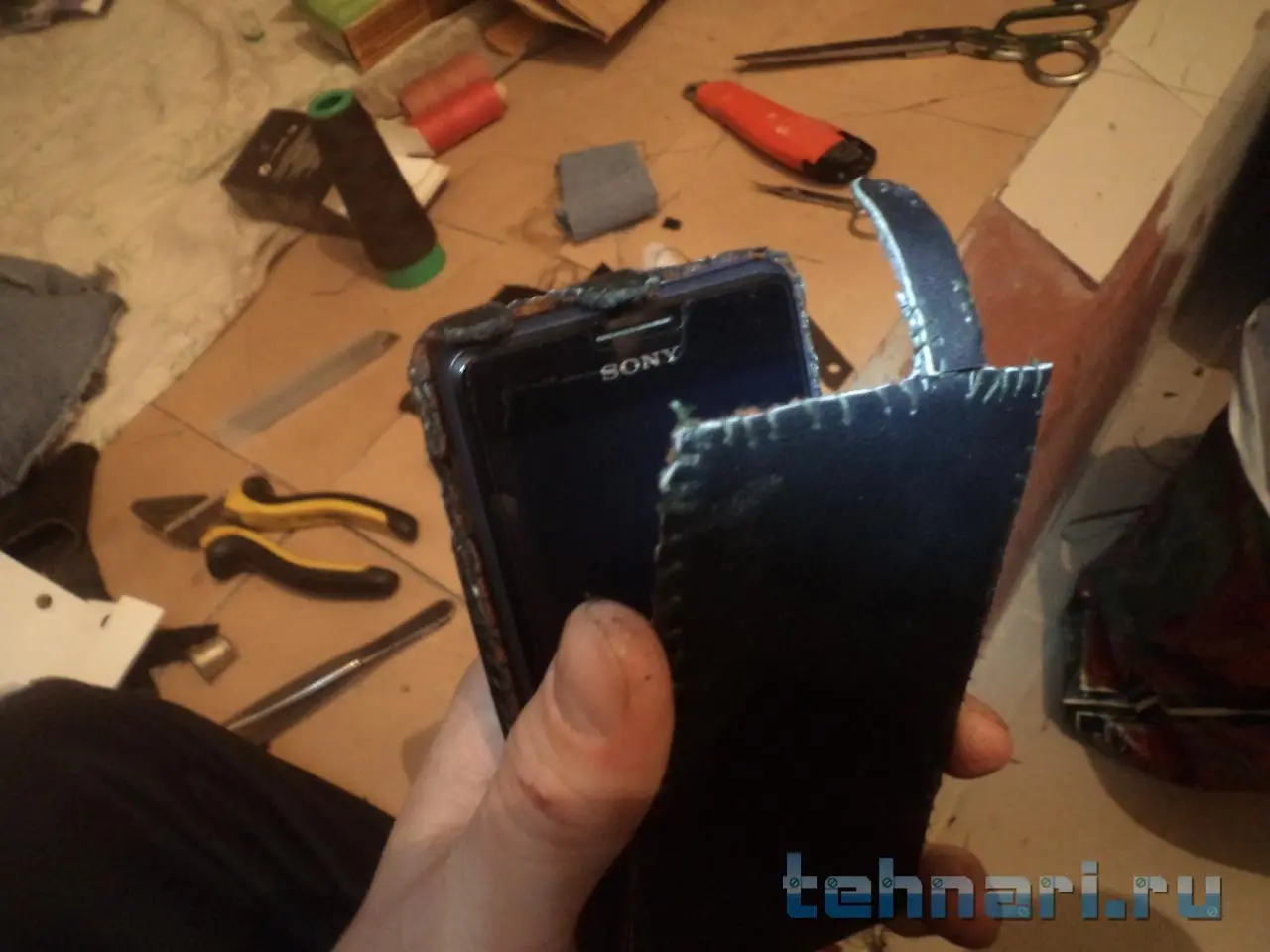

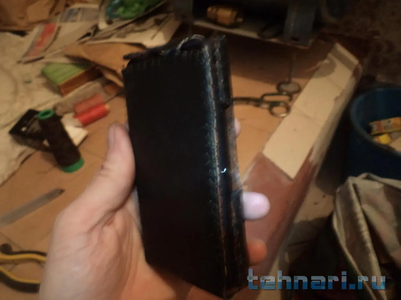

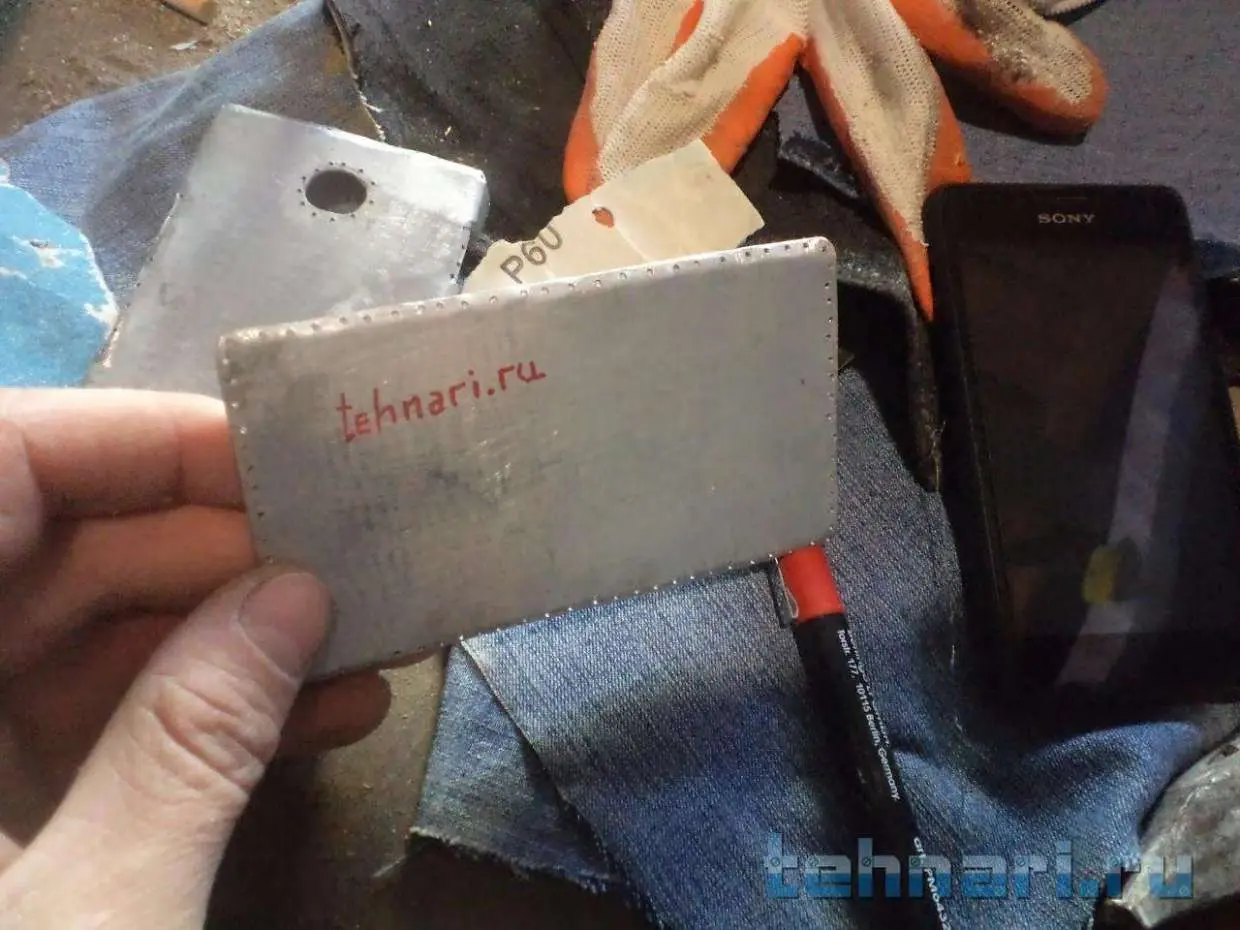

всем доброго времени суток . давно нечего не мастерил и не выкладывал на форум . вот сегодня потрудился , и из старых сапожок , кусочка жести и ниток получился чехол для sony 2105 dual . просто у нас в городке по магазинах чехла я для телефона не нашел , да и дорого б было если б кожаный брать а так и удобный получился к практичный. остальные фото выложу через часок .

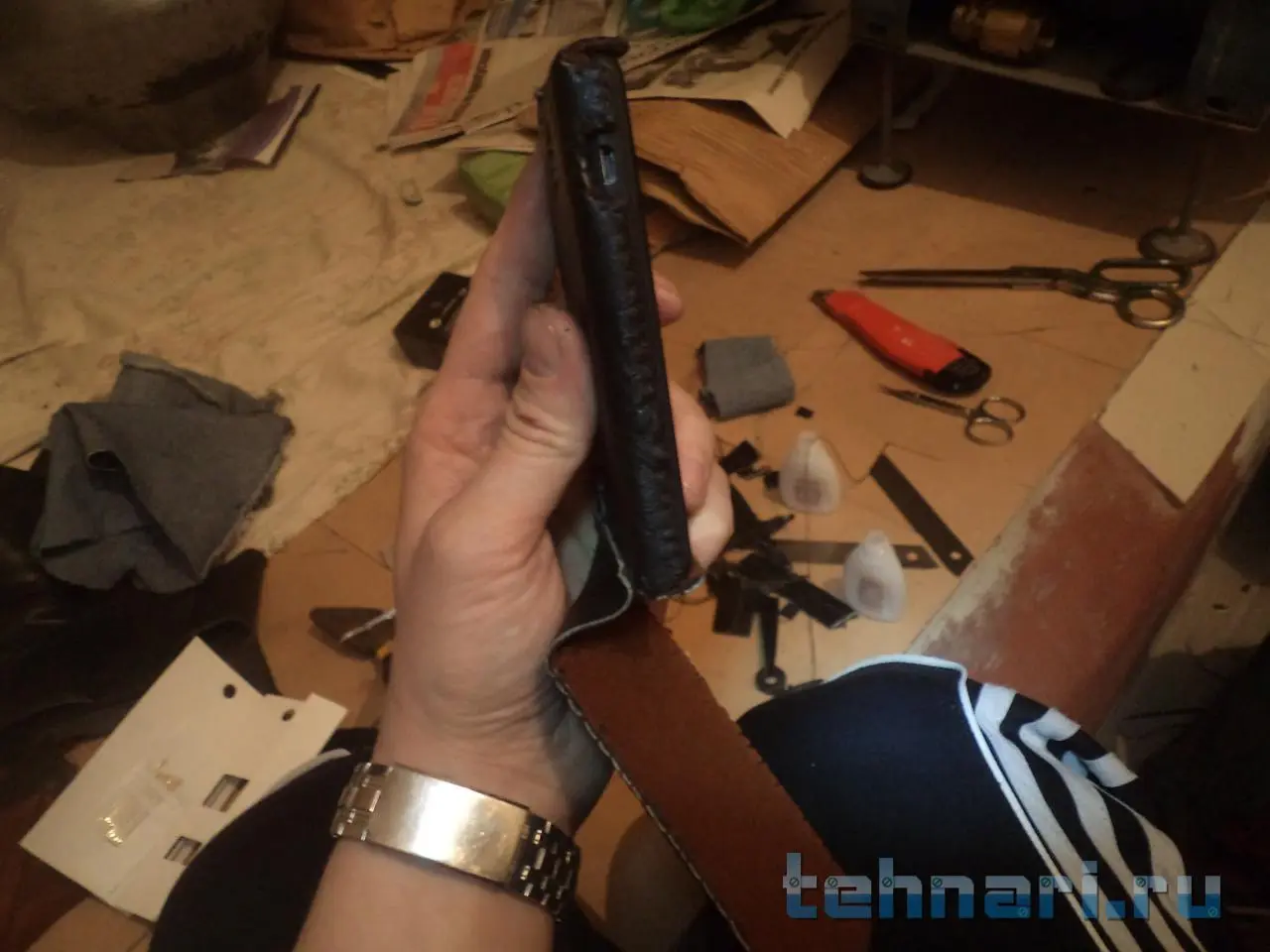

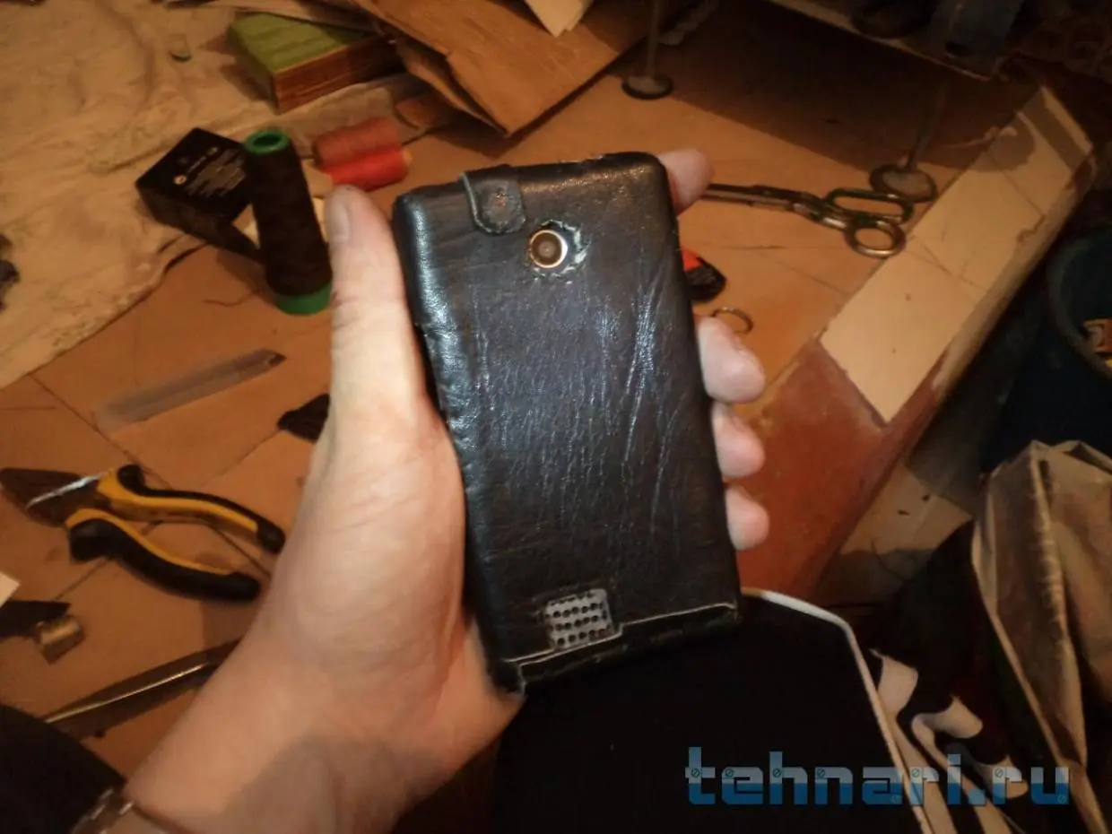

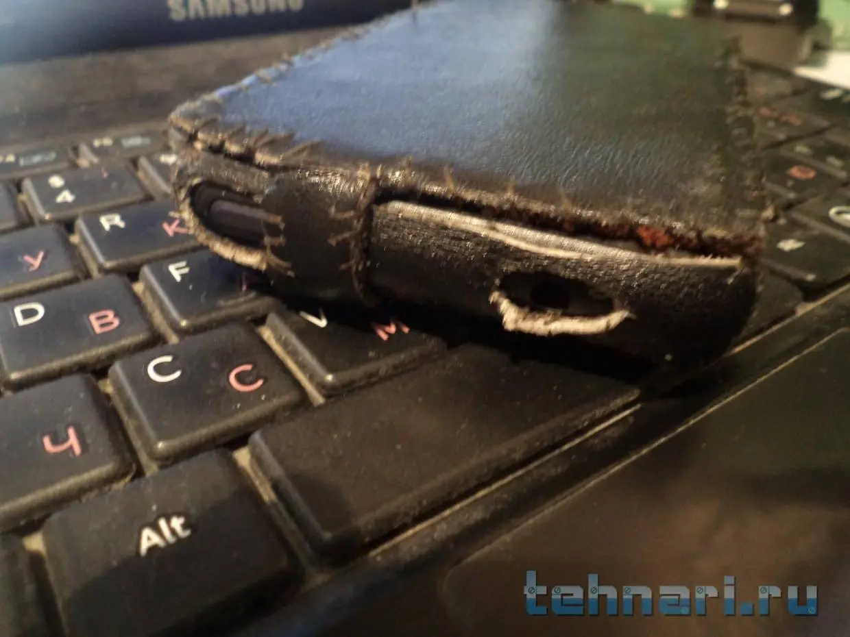

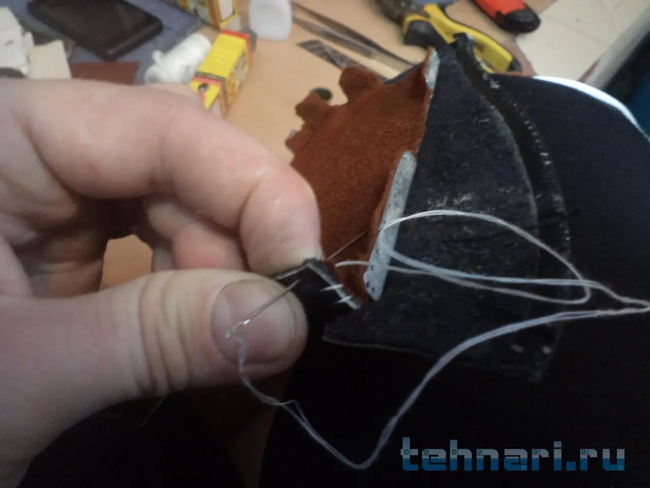

ах да а магнитик на защелку взял с не рабочих вакуумных наушников . вот как и обещал :

Ну, что же. Как говорится - на безрыбье и ж... соловей.
А так молодцом.
Похвально конечно что сделано своими руками, но аккуратность оставляет желать лучшего. Как минимум напильником помахать не помешало бы.
__________________
спасибо Саша , я конечно не оправдуюсь ))) да можно было сделать и лучше , но я этот чехол сделал чисто из за того чтоб обеспечить телефону защиту от внешних воздействий , а красота стояла на втором месте )))

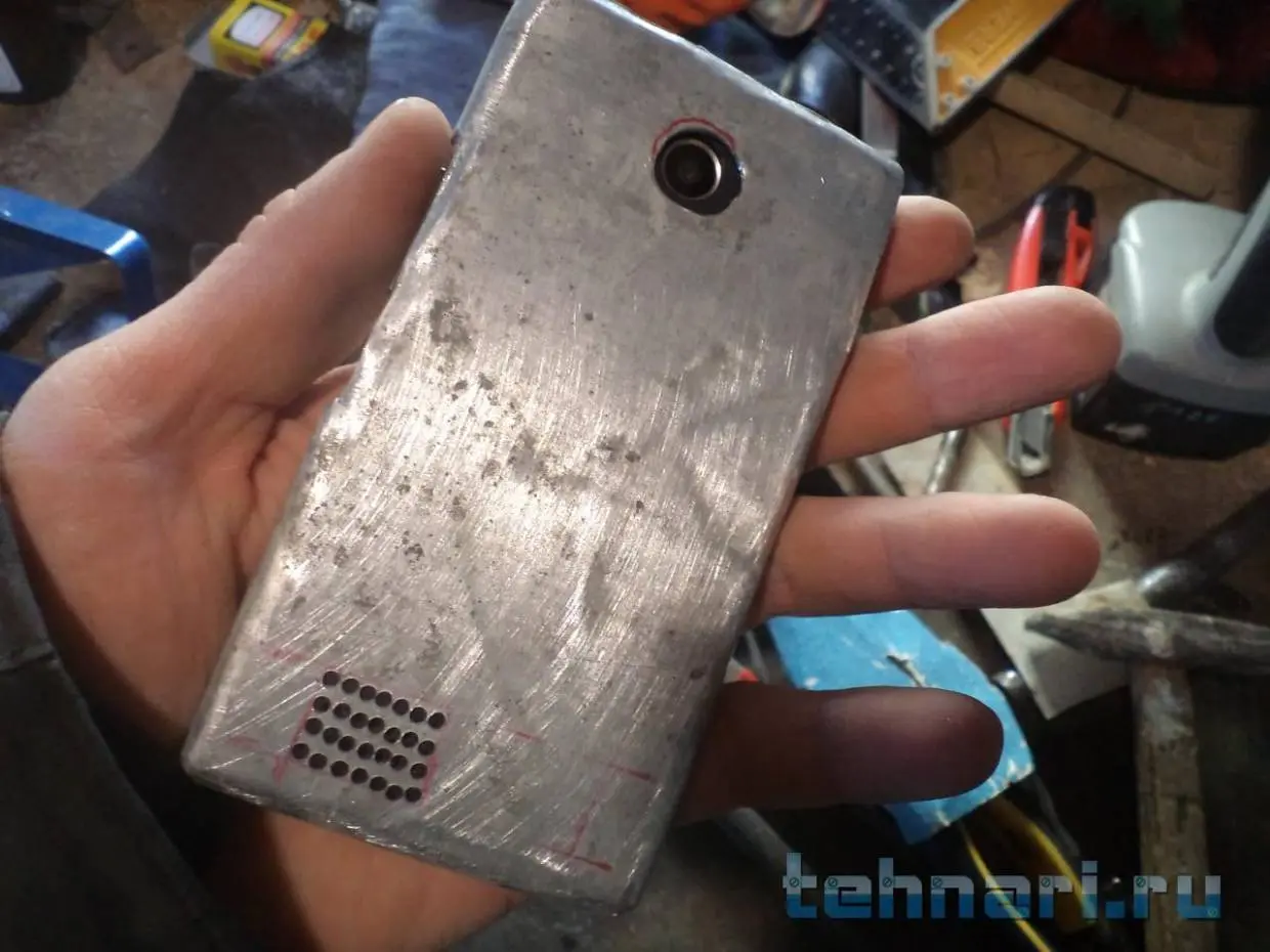

вообщем чехол хоть мене и понравился , но появилась проблема со связью (((, я поэкспериментировал с телефоном когда он в чехле и когда нет и заметил что когда в чехле связи нет((( видемо жесть дает о себе знать . буду делать теперь наверное чисто из кожи просто .

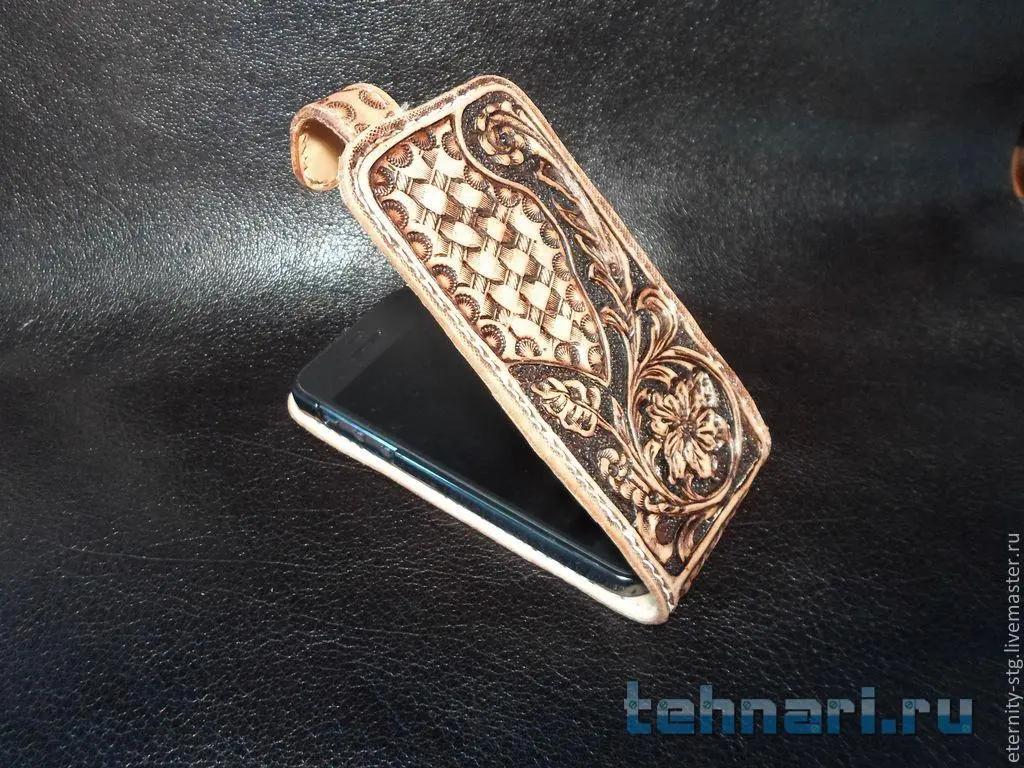

Еще пару сапог на тренировку и шедевр обеспечен примерно такой.
Тоже тренируюсь с чехлом))

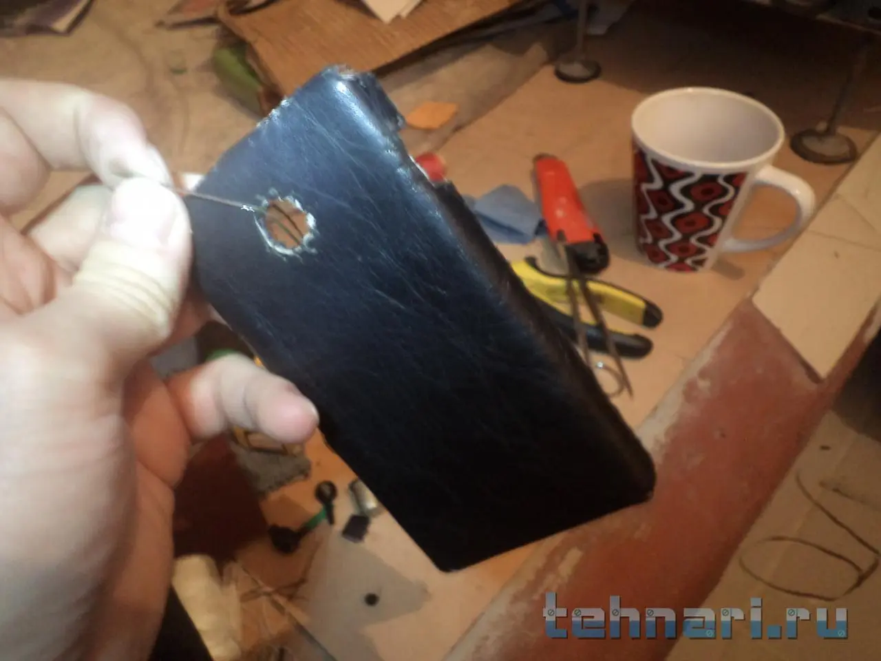

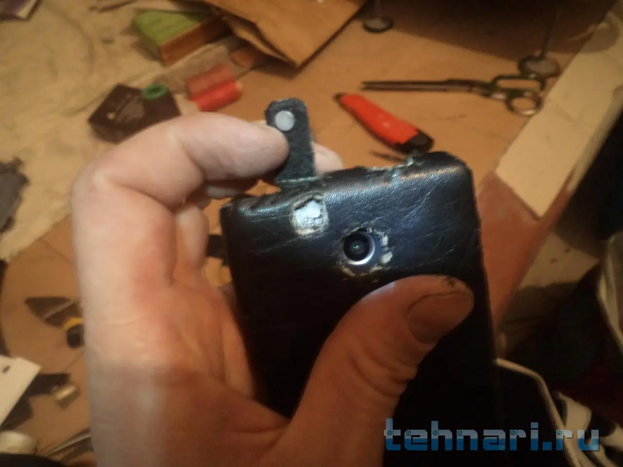

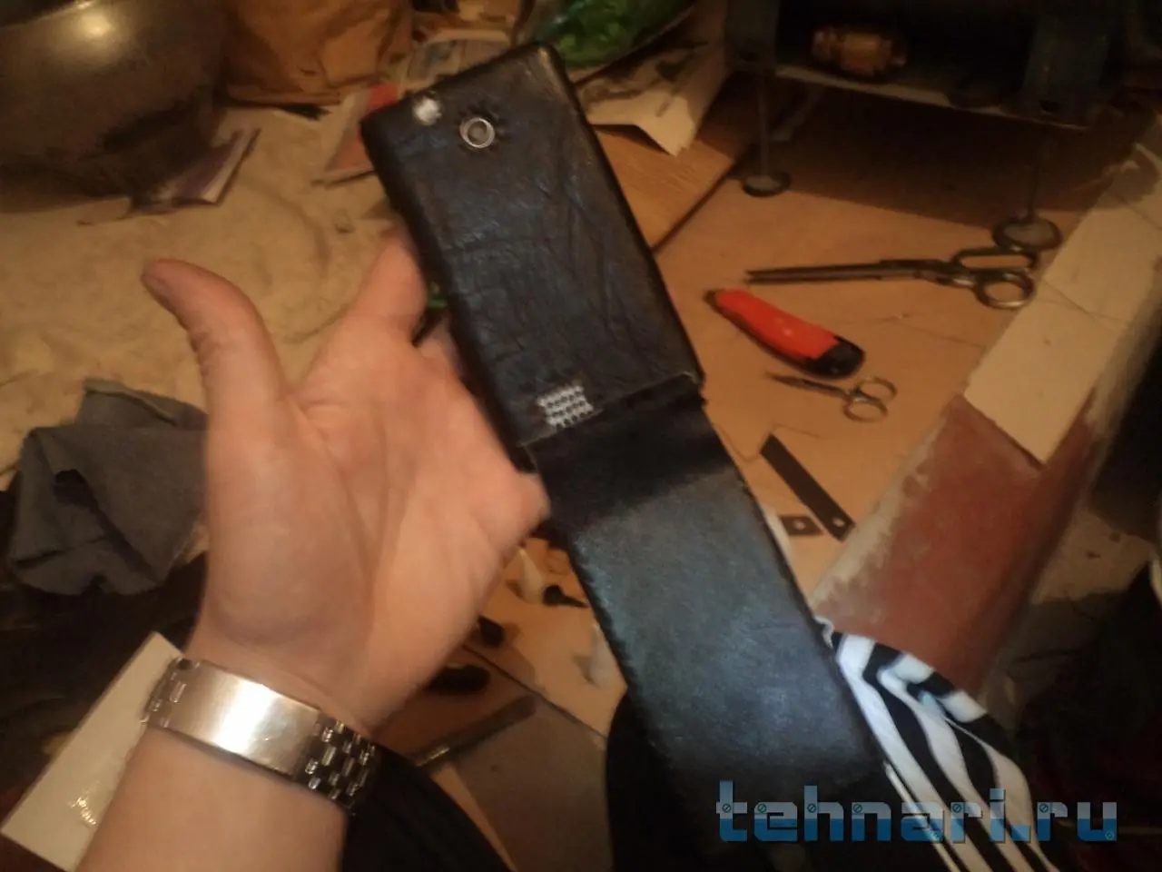

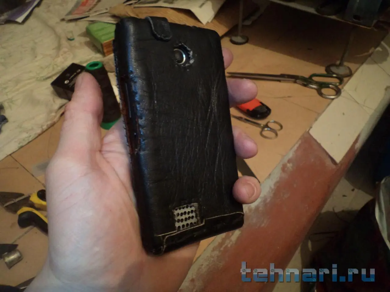

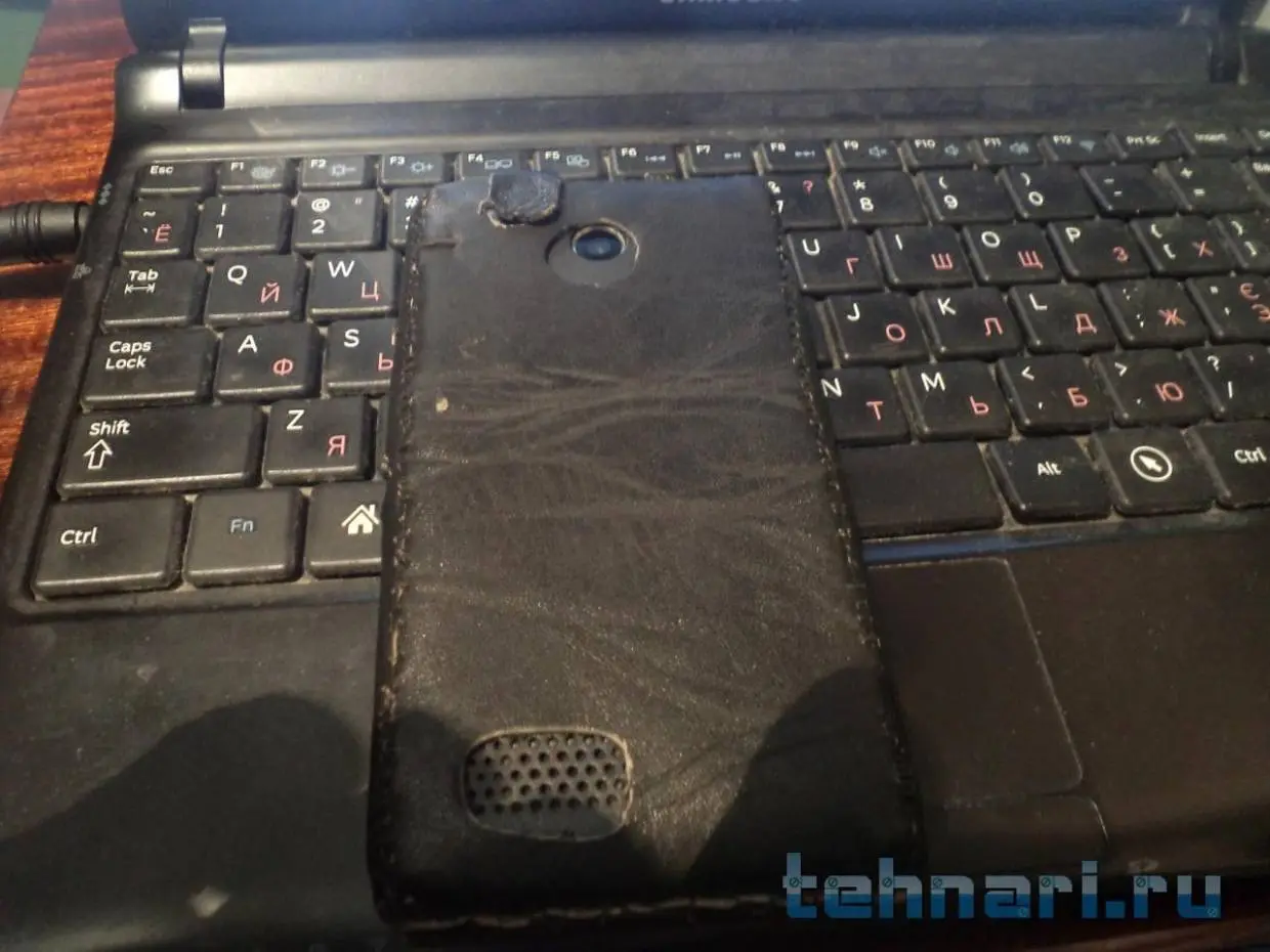

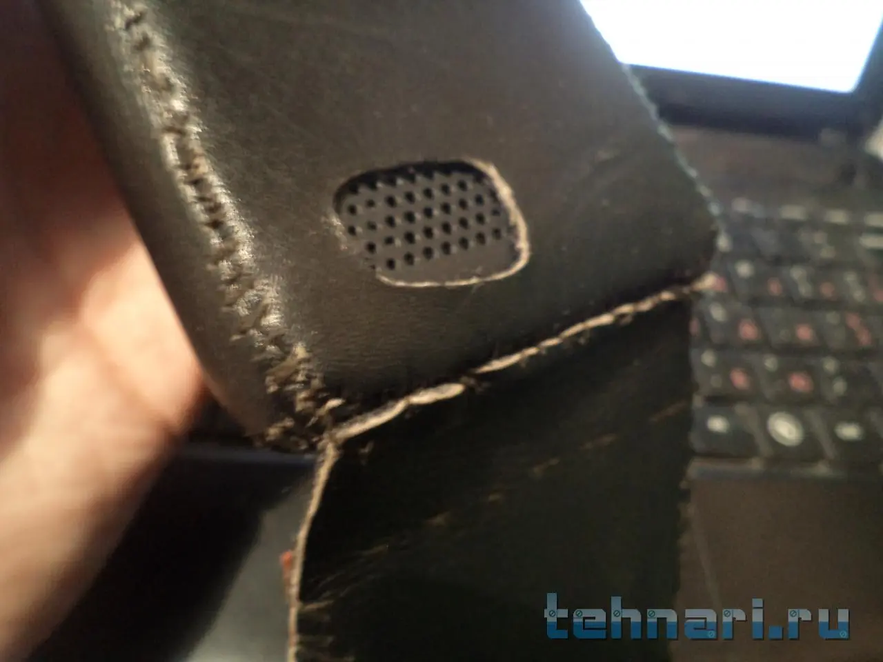

ну такие чехлы это шедевр )))) а я сегодня выкинул с своего чехла заднюю часть , а место её сшил просто чехол из кожи . и телефон получился в обтяжку кожей , а переднюю крышку пришил старую . теперь связь ловит хорошо))))

спасибо , но походив с переделаным чехлом заметил что когда телефон просто лежит в чехле то все норм. , а как например в положении когда передняя крышка чехла опушена тоже все норм , а когда заворачую назад что б не телепалась то опять связь партачет ((((, короче с передней крышки я слял пластину тоже , завтра наверное с пластиком помудрю что то... продолжение следует...
Рекомендую кусок стеклотекстолита, взять любую ненужную плату, освободить от деталей и зачистить чтобы остался только стеклотекстолит. Получится ровный, прочный материал, легко обрабатывать и сигналу не помеха :)
вообщем походив с чехлом , привык и мудрить че то с пластиком или еще с чем то не буду . чехол остался просто с кожи , в руке удобно очень и телефон защищен )))
