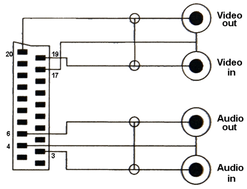

Поиск на помойке. Оцифровка видеокассет. Я покупал usb Easy CAP. Тюльпан и S-VIDEO. Сейчас использую, подсоединив кассетную видеокамеру к компьютеру используя её как веб камеру WhatsApp и скайп. Scart можешь переделать второй конец под тюльпаны. Как делать не знаю, а один такой дома валяется.
Нет ничего проще:
