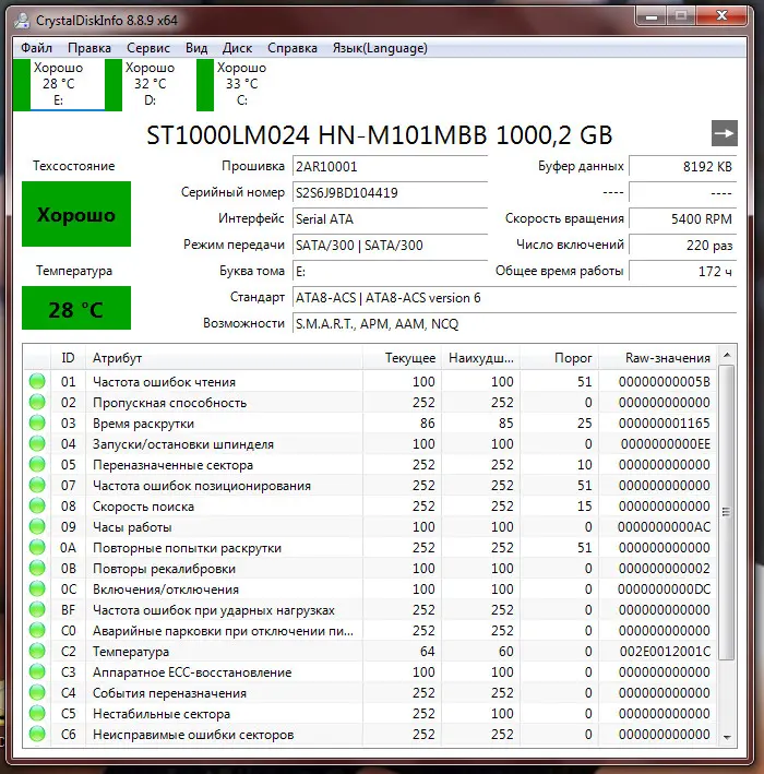

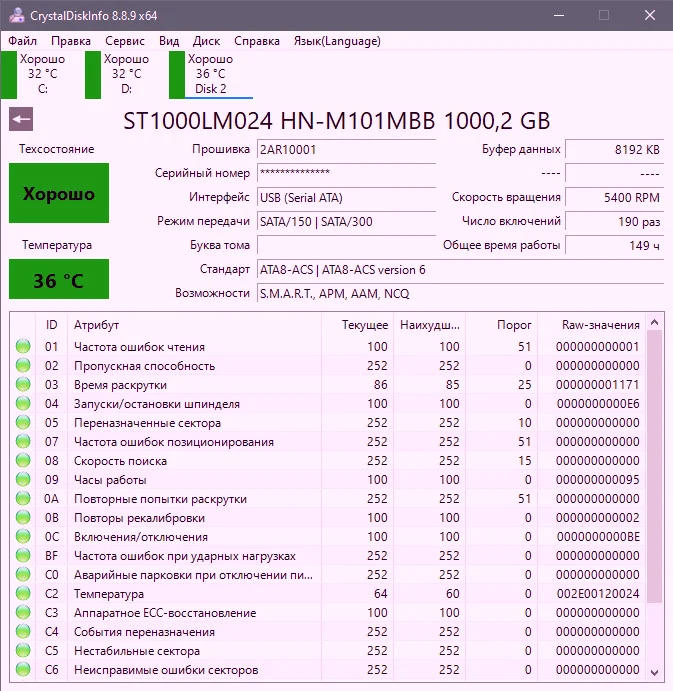

диск покупался очень давно - не давно перестал форматироваться - пробовал разные проги - 5% любая операция и надпись диск error или просто пропадает из системы , сейчас пробую форматировать фирменной прогой .. пока , без прогресса ! кто - нибудь знает действенные проги?

всем СПАСИБО!!! уже разобрался - вытащил hdd из пенала - прошёлся викторией - сейчас работает на ура!
