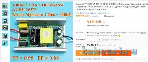

Ну я немного почитал, что это типа стабилизатор тока. Такой резистор 100 Ватт 11 Ом найти еще сложнее, чем лампочку на 36 В. Есть утюг на 1 кВт. Можно ли его как то приспособить для этого дела, или нужно 4 утюга? ) Драйвер, кстати, такой: ru.aliexpress.com/item/High-PF-3000mA-100W-DC-30V-36V-Dimmable-Isolated-Constat-Current-LED-Driver-for-100w-led/32584078156.html.

А где схема, название, фото сего
драйвер 3A 100Вт DC 30-36В регулируемый
Стесняюсь спросить, выше - это где именно ?
P.S. увидел, но это не прямая ссылка. А искать лениво . Лучше выложить сразу фото.
Не прямая потому, что пока нет 20 сообщений, нельзя вставлять ссылки. Интересно, может кто подскажет, каким образом происходит регулирование в данном драйвере? В описании вроде написано, что ток можно задавать от 100 мА. При этом какое будет напряжение? 30 вольт?

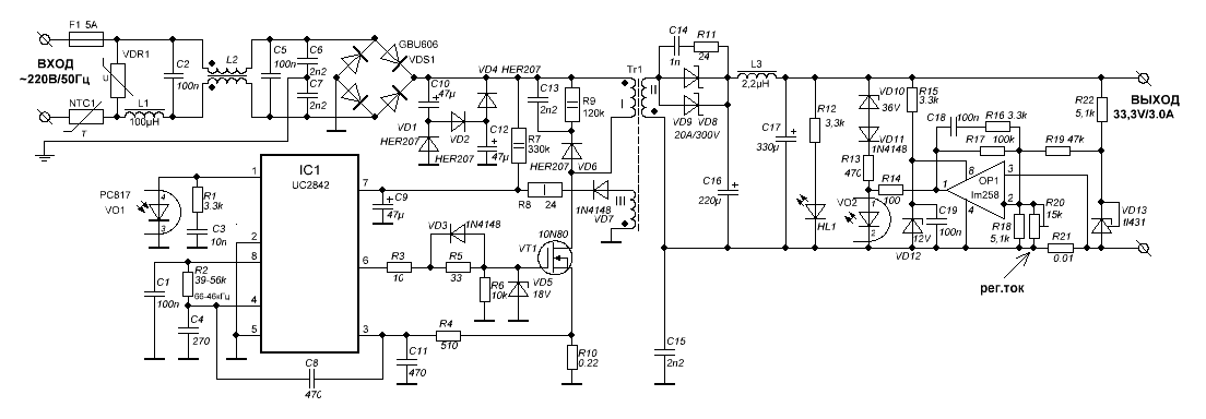

Чтобы что-либо подсказывать, надо видеть схему или состав этого девайса, хотя бы. Т.е. на чём он собран.
Вот схема аналогичного драйвера для 100 Ваттного светодиода с регулировкой величины выходного тока.
