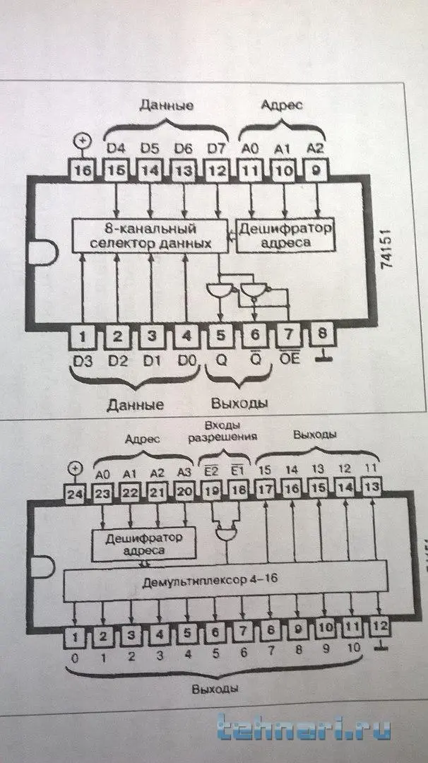

Сегодня препод спросил чем отличается "данные" на верхней схеме от "адрес" на нижней схеме. Я сидел как овощ и не знал что ответить.
Разъясните что да как, пожалуйста. tehno015 (мое задание - нижняя схема 74154 )

Адрес - выбор регистра (ячейки) памяти. Данные - информация, которая записана в этом регистре.
вопрос какой то не корректный, не понятно что имеется в виду.
на верхней схеме шина данных 8 битная, а на нижней шина адреса 4 битная
на верхней выбранный адресом бит входной шины данных передается на выход, а на нижней кодом адресной шины выбирается соответствующий выход
Перевожу вопрос на более понятный житейский язык:
Чем "Иванов Иван Иванович" отличается от "город Москва, Красная площадь, Кремль"?
При желании, можно найти как общее (оба понятия напечатаны буквами), так и различия (первый - гражданин, а второй - адрес).
