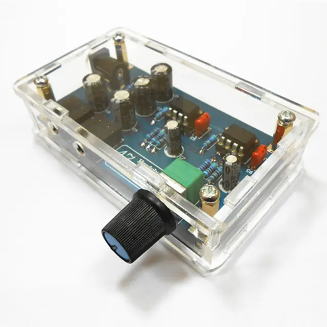

Всем доброго дня. Покупал конструктор усилителя наушников. Один из предусилителей утерян. Купил несколько новых в Чипе и ни один не работает. Работает только одно ухо. С платой шла NE5532P, а в Чипе и Дипе купил NE5532AP. В чем у них отличие?
Переставляю рабочий в другое гнездо - работает другое ухо. В чем тут дело подскажите чайнику.
Только в буковках. Разные производители, разные буковки, а 5532 она и в Буркина Фасо 5532.
Надо бы хоть схемку посмотреть. Ну хоть одним глазком взглянуть. А дело может быть в чём угодно.
Только в буковках. Разные производители, разные буковки, а 5532 она и в Буркина Фасо 5532. Надо бы хоть схемку посмотреть. Ну хоть одним глазком взглянуть. А дело может быть в чём угодно.

Там вроде нечему ломаться?
Все заработал. Нужно было заменить оба. Чтобы оба были одинаковыми. NE5532AP и NE5532P вместе не работают.
