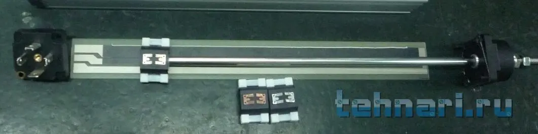

Всем привет!
Чем покрывают линейные потенциометры? Что за материал, который темного цвета? Я так понимаю этот материал не дает выработку при механических движениях?
    16.9 KB · Просмотры: 131
Электропроводное покрытие на основе графита, при интенсивной эксплуатации тоже протирается под бегунком.
Спасибо! А под ним обычный медный проводник текстолита?
Что-то не могу найти более подробную информацию об этом материале. Поэтому интересуют следующие вопросы:
1. Графитовый материал наносят шелкографией?
2. Есть ли готовый этот графитовый материал к продаже? Если да, то где его можно купить/заказать? Какое правильное название на английском определяющее его.
Стоит вопрос заказать такую печатную плату с графитовым слоем, но только китайцы требуют название материала, которого я не знаю.
Переменник не проще сменить?
Состав резистивного слоя, методы его нанесения с высокой точностью и последующего закрепления довольно сложны, кустарными методами точный потенциометр не изготовить. Необходимо обращение в контору, специализирующейся на таких операциях (если деталь уникальная). Или искать аналог под замену.
