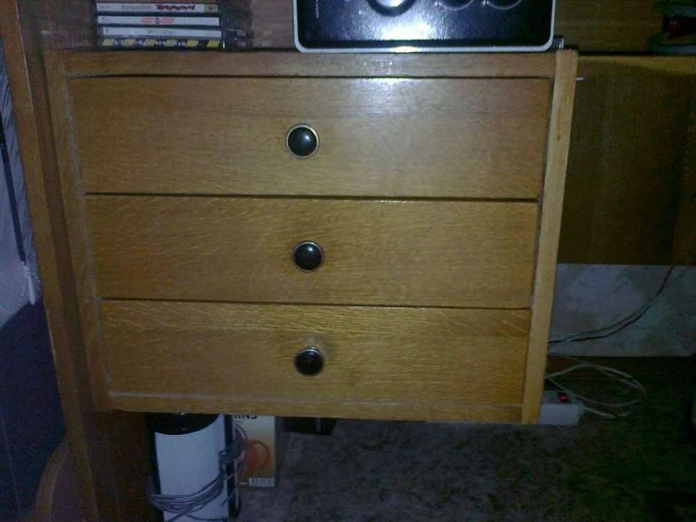

Нужна помощь.Может я невтот раздел написал,но по работе с деревом нет раздела.Хочю встроить ПК,ну тоесть системник в стол.Имеется письменнывй стол с тумбой .Подскажите чем выпилить сзади тумбы отверстие в дереве толщиной 1.5 см под заглушку материнки и блок питания.Чтоб получилось акуратно.И есче чем пропилить отверстие под кулер спереди и дивиди привод как на картинке.Хочю также сделать!Помогите пожалуйста.

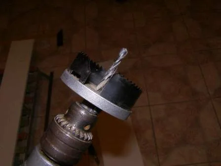

Есть такая насадка на дрель. По средине сверло, а снаруди сверла ставится насадка вроде пилки. И там можно до 15 см дырку пропилить, причём ровно и аккуратно. А вот, вспомнил насадка называется "Балерина"
Спасибо учту.Так ето под кулер.А квадратные отверстия чем выпилить.
А квадратные лобзиком.
Неее. Балеринка (регулируемый кругорез) это центр с перекладинкой с одним или двумя резцами. А это просто кольцевая пила или цифенбор, если по простому.:)) Наборные, как у вас на снимке не бывают более 100мм, бОльшего диаметра уже цельнокорпусные. Ну и минус - точный размер не подберешь. А у балеринки глубина реза до 10мм - она для листовых материалов обычно применяется или для керамической плитки...
А круглые лобзиком не режутся? Если узкой пилкой, то R>20мм очень даже аккуратно получатся.
P.S. Если речь о мебели идет, то помним, что у лобзика рабочие движение пилки - вверх, потому во избежания сколов и выровов на лицевой поверхности или пилим изнутри, что в случае с тумбочкой затруднительно, или пилим через листовой материал (типа оргалита) или на худой конец наклеиваем на лицевую поверхность бумагу....
Ну снимок не мой, он с сети. А у меня есть балеринка, на которой сама пилка цельная и она надевается на сверло которое идёт в упаковке вместе с пилками
Высверливать а потом напильником ровнять, если нет лобзика
в продаже много перьевых свёрл(круглое отверстие)
лобзиком можно пилить с любой стороны(есть пилочки для фигурного реза с разным направлением зубов
ровная-без направления
с направлеными вниз зубьями-для лицевого(с лицевой стороны если пилить)
и с направлением вверх-какраз такая как упомянул *minos66*
так что отправляйся в *нормальный*строительный магазин и говори что тебе нужно сделать,на крайний случай сходи в столярную мастерскую-там уж точно от бутылки *чая*не откажутся
