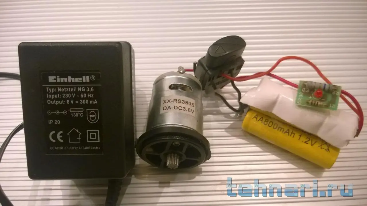

есть такой девайс (шуруповерт, почти детская игрушка, но часто нужен), аккумуляторы стали держать минут 5, хочу заменить их на блок питания, родной, справляется только с зарядкой батареек, чем/как можно заменить?

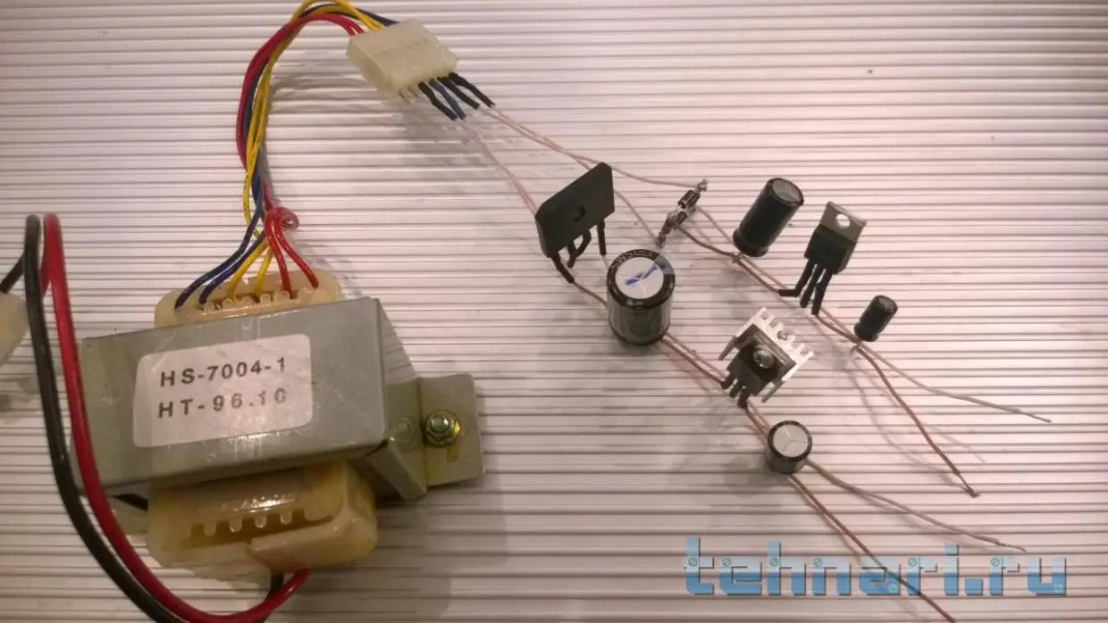

да вот, сделал за пару мин "блок питания", может дать 5,08В и 2,03а, и 12,27в на 6,45а, ни то ни другое не смогло заставить двигатель работать ((
тыкните мне на мои ошибки плз ))
p.s. знаю, что есть похожая тема (tehnari.ru/f117/t92020), но она ни о чем, к сожалению ((

Делай транзисторный стабилизатор. Микросхемы индуктивную нагрузку, а особенно коллекторную, искрящую,- не любят. Напряжение - по количеству исходных аккумуляторов. Ток - большой. Я бы взял для начала ампер пять. И дисковые/слюдяные кондёры-пикушники параллельно электролитам на выходе - обязательны!
Трудно поверить. Реальные измерения тока и напряжения под нагрузкой делали?
мои ошибки плз
После моста, кроме конденсаторов, ничего не нужно и закрутится Ваша игрушка. Кстати, сколько вольт ее аккумулятор?
т.е. кренку и lm просто убрать? попробую, а чем они мешают?
без них там где 5в будет 9 (где 12 будет 17), а моторчик же на 3.6... не много ему будет?

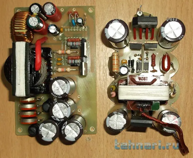

Делай импульсник, я вот такого *Микки Мауса* соорудил, как раз в бокс от штатных аккумуляторов, при этом ток до 30а и напряжение в номинале 15в, под полной нагрузкой моего шуруповёрта проседает до 13.5в-14в.
схема на ir2153 просто печатку подкорректировал под свой корпус.
http://www.tehnari.ru/935394-post29.html

Делай импульсник
аммм :)) спасибо конечно, но я до такого пока еще не дорос, да и деталек с китая мне не меньше месяца для всего этого ждать, и совсем не понял какой трансформатор там нужен...
что-нить по проще бывает? а-то за тупые вопросы меня отсюда прогонят ;-)

Судя по фото там стоят три аккумулятора АА 600мА на 1,2 Вольта каждый.
Вероятно это какой-то минишуроповерт т.е. отвертка видимо.
Ой! Неправильно написала - аккумуляторы на 800мА.
Последовательно соединены 3 аккумулятора которые выдают 3,6 вольта. На двигателе тоже написано, что он на 3,6 вольта.

всё так и есть, подключил до кренки и заработало :) спасибо
p.s. буду очень благодарен, если кто-нибудь, не очень сложно, объяснит почему так получается. т.к. для меня пока не очень логично всё ибо после кренки получается 5 в, а т.к. моторчик на 3.6, то этого должно было хватить, а после lm вообще 12, тем более должно хватать, до кренки, после первого конденсатора (без нагрузки) 11в и их почему-то хватает, тогда почему не хватало после lm, ведь там 12... для меня эт ребус ))
Максимальный ток кренки даже на радиаторе обычно 1.5 ампера, без радиатора не больше 0.5 ампера, срабатывает защита, а двигателю для работы надо гораздо больше.

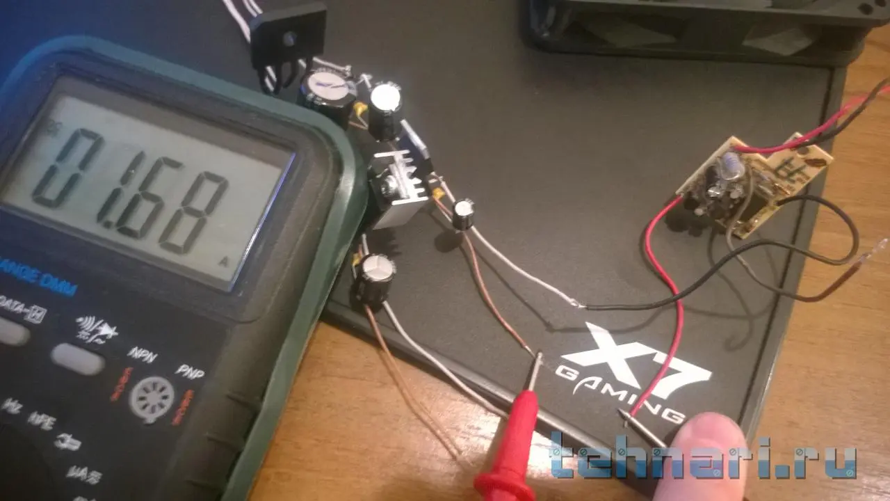

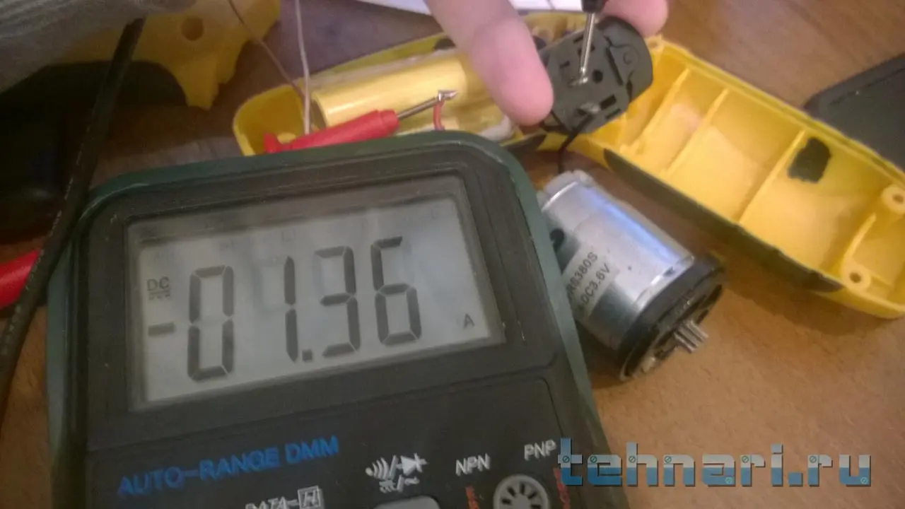

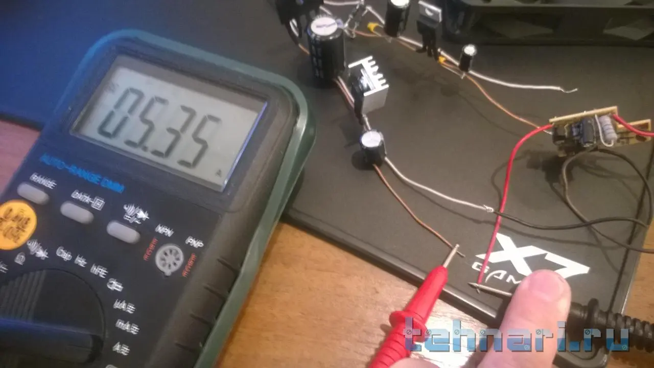

1,6а показывал тестер при работе от аккумуляторов, мерял параллельно моторчику, а после кренки у меня было 2а (также мерял), т.е. должно было хватить...
*сори последовательно
Помехи нарушают работу схем стабилизации и защиты, а ток невозможно измерить, подключаясь параллельно хоть источнику, хоть нагрузке.

Через весьма непродолжительное время срабатывает тепловая защита, для элементов схем очень важный параметр - рассеиваемая мощность. Увидеть это срабатывание зачастую можно только на осциллографе.
вот, сфоткал еще раз как замерял и что получилось.
если я всё правильно понимаю, то для моторчика надо 1,3а, а на обоих "блоках" у меня больше 1.3 (хотя вчера было еще больше :) ), но по (пока) не ясной мне причине, моторчик такой расклад совсем не устраивает (при этом без проблем он стартует от батареек, хоть и выдают они меньше чем блоки), но вполне нравится, когда его подключают до стабилизаторов...
